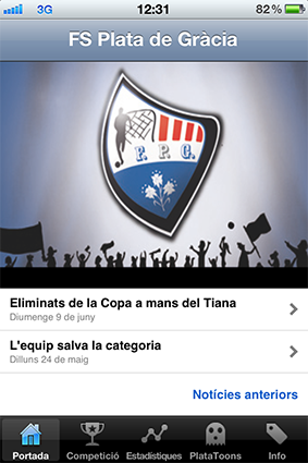

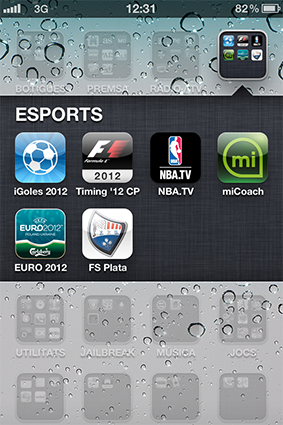

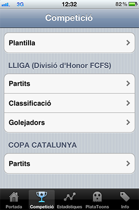

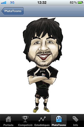

Lo prometido es deuda, aqui van 4 pantallazos de la aplicación. A ver qué os parecen, se acepta todo tipo de críticas.
Carpeta de Deportes del iPhone, dónde se encuentra la aplicación (FS Plata):
Tras clicar, entramos a la portada directamente, con las notícias más recientes:
Al clicar en el tab de "Competicion" vamos a una pantalla dónde podremos consultar el listado de jugadores con su ficha personalizada, los partidos (con los resultados), la clasificación y los máximos goleadores de la compecición.
En el tab de estadísticas nos llevaría una pantalla parecida a la anterior, pero dónde podremos consultar las estadísticas del equipo en cuestión de esta temporada y de toda su historia.
El PlataToons es una especie de BarçaToons, donde al clicar vamos a un listado de los jugadores y al apretar en su nombre, vemos su caricatura:
Esto podría integrarse con la ficha del jugador, pero como también hay ex jugadores y está currado, de momento le he querido dar relevancia en forma de tab propio.

¿Como lo véis? Como os dije, es algo básico, de consulta, pero que sin tocar nada de programacion, queda resultón.
¿Recomendaciones? ¿Críticas? ¿Besos? ¿insultos? Estoy abierto a casi todo. :hola

Problema que le veo.
todo parece "hardcoded" por lo que cualquier cambio, añadir resultados, actualizar la tabla de goleadores, requiere volver a pasar por la appstore.
Lo ideal seria tener los datos en un servidor y que la aplicación se conectase al servidor y se actualizase sola (la parte de los datos)
pero amijo, esto si que requiere conocimientos mas avanzados
pero igualmente

jajajaja. ¡Gracias Hal! Sí, esto que comentas es el pero más grande, que ya comenté en una intervencion anterior y ahora quería investigar un poco al respecto...
La fachada está mas o menos hecha. Es funcional, clara y manejable. Lo que no tenía nada claro era como actualizar datos. Evidentemente, subir una versión nueva cada semana NO era una opcion que barajara bajo ningún pretexto.
Ahora toca aprender a hacer esto para hacer una v1 con cara y ojos. Luego ya vendría la v2 con mejoras gráficas.
Tomo nota de lo de los datos al servidos y que la app se conecté allí... cualquier chivatazo será bienvenido.
