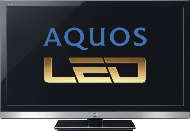

Aprovechando el hilo y para no abrir otro, una consulta para Javiersa: Tengo la oportunidad de sacar esta Sharp a un buen precio ¿como la ves?
La LC - 46LE600E
Hola Mike,
No he probado aún ninguna de las últimas LED de Sharp, me he quedado en la XS1E del año pasado.
Por lo que he leido sobre las 7xx y 6xx son full LED pero no se sabe porque extraño motivo no les han puesto Local Dimming (¿ahorro de costes?) así que pierden la hipotética ventaja que pudieran haber tenido frente a sistema Edge.
Te pongo dos links de pruebas de la 700 que comparte panel con la 600, como verás tienen sus luces y sus sombras pero no "entusiasman" a los probadores, de hecho, si lees entre líneas verás que tienen ciertos defectos bastante acentuados, te pongo dos links en inglés:
[url]http://www.hdtvtest.co.uk/news/sharp-lc46le700e-lc40le700e-20091117160.htm[/URL]
[url]http://www.avforums.com/reviews/Sharp-LC-46LE700-LCD-HDTV-Review.html[/URL]
