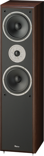

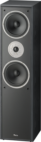

Sobre el resto de altavoces, Magnat ciertamente tiene buena reputación en calidad/precio así que...
Para el receptor que tienes yo me centraría en los 200 ó los 1000. Los 100 se pueden quedar cortos y lo 2000 necesitan más amplificador para sacarles partido.
Si crees que vas a poner volúmenes altos vete a por los 1000. Incluso los 800 deberían ser más que suficiente.
Sobre el subwoofer, creo que volvemos al tema del volumen que vas necesitar. 20-25m2 empiezan a ser un tamaño respetable si queremos un volumen alto, aún así he leído que con el 200 no vas corto para 25m2.
Te sugiero que compares precios con Amazon.de, también en función de si los quieres color mocca o negros.
Por ejemplo, el central de esa gama de Magnat no parece que lo tengan en Redcoon ni en Amazon.es, pero sí en Amazon.de: Magnat Monitor Supreme Center 250 2-Wege Centerlautsprecher 90 dB: Amazon.de: Audio & HiFi
Por cierto, los 800 son estos: http://www.magnat.de/en/home-audio/audiophile-speaker/monitor-supreme/monitor-supreme-800
En definitiva, cuando se trata de decidir entre altavoces de la misma gama, la decisión entre unos y otros depende más de la potencia que vayas a necesitar que de otra cosa ya que en términos de calidad son similares.

Y las cajas, si estabas pensando en Magnat Supreme 1000, y viendo que te ha gustado la recomendación de las cajas de estantería, las Magnat Vector cuestan más o menos lo mismo. Son unas cajas de calidad. Lo malo es que el precio del central sube con respecto a la serie Supreme, está sobre los 120€.
