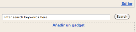

Refloto este hilo perdido en las catacumbas del foro, ya que me ha surgido una duda y por más que me sumerja en el lenguaje html de blogger, no hay manera.
Elegí una plantilla de las muchas que hay por la red para crear un blog y en ella hay un motorcito de búsqueda como este...
...que quiero eliminar ya que no me interesa ni me gusta que aparezca. El caso es que voy a diseño y es lo único que no puedo eliminar a pelo, como si puedo hacer con el resto de gadgets ya que ma aprece tal que así:
Hace días que voy probando de eliminar cosas del lenguaje html, del que no soy muy experto, pero sólo consigo descolocar el bloc, eliminar los márgenes de esa búsqueda, pero siempre se queda allí.
Alguien sabe como puedo eliminarlo limpiamente, o sea, que debo eliminar exactamente en el lenguaje html???
