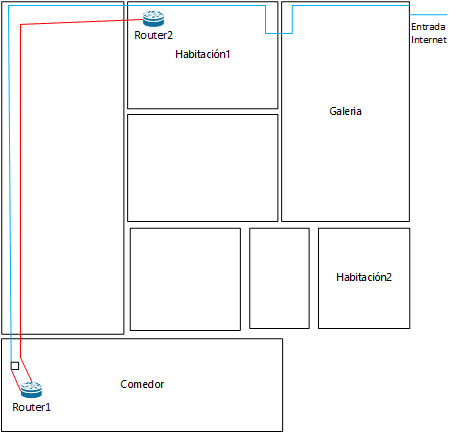

Tengo Digi 1Gb. Actualmente la fibra llega por el interior de la vivienda hasta el comedor, donde esta el ONT.
Aquí tengo un router Honor 3 (Un puerto WAN y tres LAN a 100Mbps/1000Mbps). No uso el router de la operadora.
Pinchado a este, la PS4, la Raspberry y un cable ethernet que hace el mismo camino que la fibra para conectarse a otro Honor 3 (habitación 1). En este, se conectan un ordenador y un portátil, queda un puerto libre.
(Si, los Honor 3 los pille de ofertón y me permiten la misma wifi por toda la casa.)
Ahora tengo que cablear para una nueva habitación. La solución mas sencilla, y era la que tenía en mente hasta ver lo de las 10Gb de Digi que decía WRC, era del router la de habitación 1, tirar cable hasta habitación dos. Pasando primero por el agujero por donde va la fibra y luego por donde pasan los tubos de la calefacción. No es lo mejor, y estoy mirando cables LSZH o FEP. Pero es que no hay mas camino.
OPCION 2.
Tengo el teléfono de uno de los "chavales" de Digi. La idea, colocar el el ont y el router en la entrada. Y de ahí, dos ethernet. Uno para habitación 1, con router 1. Otro para habitación 2 (de momento, con un ethernet sobra) y de router 1, un cable al comedor donde poner el router 2. Esto también me permite poner minipc o algo para substituir la raspberry.

Me lo he planteado y el fin de semana estuve resiguiendo cables y cajas de conexión para ver por donde iban los cables.
De la entrada de internet a la casa, no hay registro. Incluso el cable de antena de televisión y el de telefonía, van por la pared, sin corrugado ni nada.
Este es el esquema actual (azul fibra, rojo eth)
Y esta mi primera propuesta:
(azul fibra, verde eth, amarillo por los registros.
Por los registros, puede se un show... Pero está encima de la mesa la opción.
