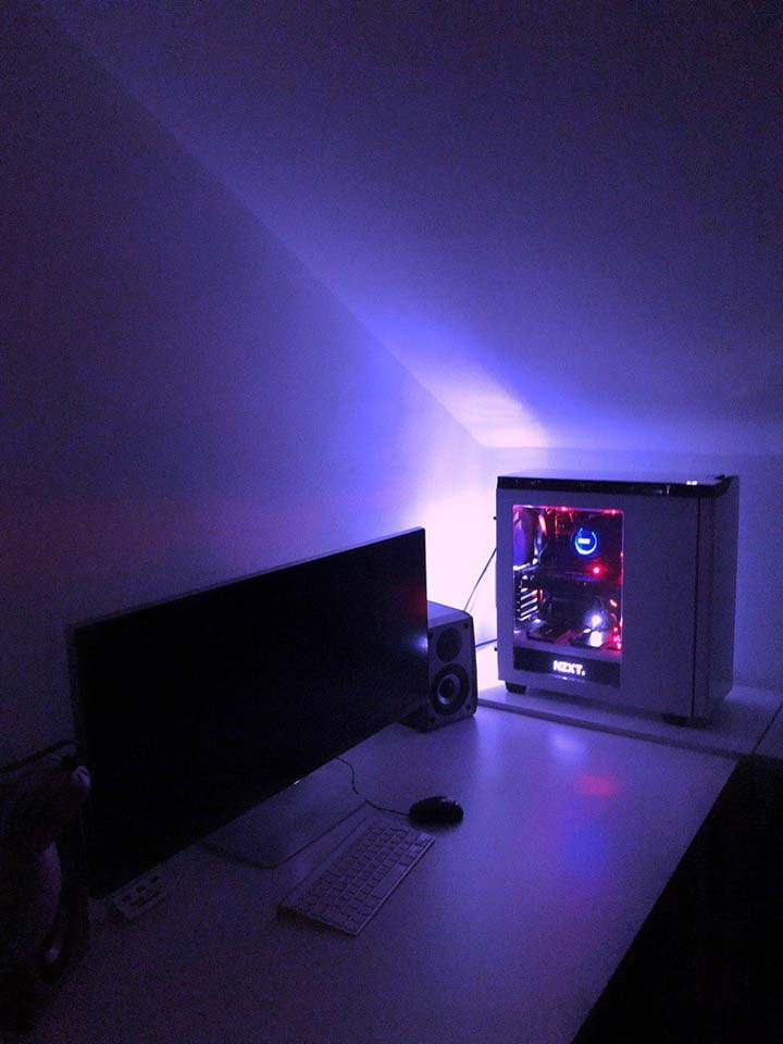

Ya que estamos (aunque también me pasaré por informática), que equipo me recomendáis para edición fotográfica y de video?, mac o pc?, no es para un uso profesional, pero los que llevo tiempo usando son pc y en algunos casos he salido bastante descontento entre tirones y que se me jodiera el disco duro diretamente. Me recomendáis que de el paso a mac?. Los Imac de 27" me tienen enamorado....
Para vídeo, la ventaja del iMac es poder editar en Final Cut X que es bastante rápido, cuyo único escollo es acostumbrarse a su manera de trabajar, que es algo cuesta arriba para el que ya ha usado otros programas de edición convencionales.
Para vídeo, la ventaja del PC es que te puedes hacer con una estación de trabajo muy bruta con muy poco dinero. Algo interesante si quieres trabajar con cosas gordas, 3D o After.
Para foto, ambos equipos van a rendir parecido. La pantalla de calidad del iMac es un plus. En el PC tienes que esforzarte un poco en elegir bien el monitor.
Y si la estética te parece importante, un PC no tiene por qué ser feo.
Si, es un teclado de Mac. Pero no es un hackintosh ni nada, es un PC con Windows 10. Simplemente me parece más cómodo (y bonito).
