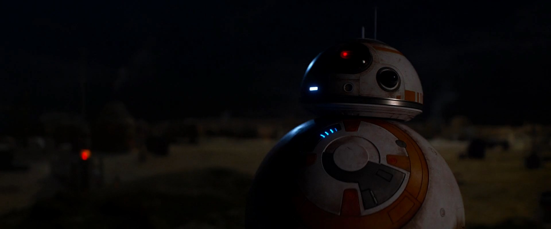

Por desgracia en cuanto aparece algo de información en la imagen, el láser se va encendiendo y los negros van levantándose progresivamente. Se puede apreciar también una compensación dinámica de gamma para esconder este hecho, como es habitual en prácticamente todos los proyectores con iris dinámicos o lámpara de intensidad variable.
Aquí la falta de negro era evidente, así como las variaciones de gama e intensidad de láser para compensar.

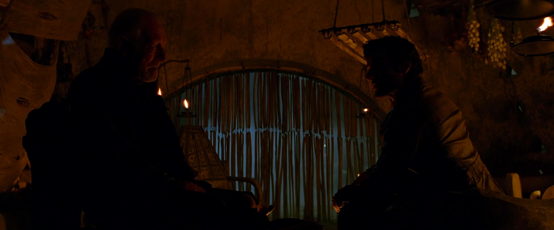

Pero hay que poner las cosas en contexto, ya que en cuanto la luminosidad de la escena pasa de unos mínimos, el ojo es incapaz de distinguir si el negro es absoluto o no. Esto podéis comprobarlo en cualquier momento tapando con la mano el área negra de una imagen y comprobando si distinguís vuestra sombra: En escenas oscuras veréis perfectamente como vuestra sombra produce un negro absoluto que el proyector (sea cual sea) es incapaz de dar, mientras que en escenas no ya diurnas, sino simplemente con varios elementos luminosos, la sombra será imposible de apreciar. Y esto va a ser el 90% de las escenas que veáis en cualquier película.
De esta manera, en lo que a negros absolutos se refiere, tendríamos a un DLP típico en un extremo y a un JVC en el otro, y en cambio, en una escena como esta, sería imposible saber cual de los dos tiene mejores negros. Tanto la luz del fuego como la cara de Poe emiten la suficiente luz como para que nuestro ojo sea incapaz de distinguir si el proyector está dando un negro absoluto o un gris oscuro.

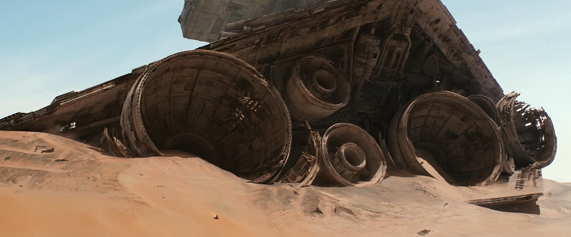

Pese a que con la tecnología láser uno esperaría unos niveles lumínicos superiores a lo habitual, no es el caso de este proyector. Los picos de luz son altos, pero nada que no hayamos podido ver en proyectores convencionales. Con material HDR esto cobra especial importancia y el LS10500 con un tamaño de pantalla medio en ningún momento me dio la sensación de verse apagado o con falta de "punch". No obstante, para pantallas de mayor tamaño sí que podrían echarse en falta más lumens.
En una escena como esta notaremos rápidamente si falta luz, pero sobretodo, veremos como se contaminan los negros si la sala no es completamente negra.
