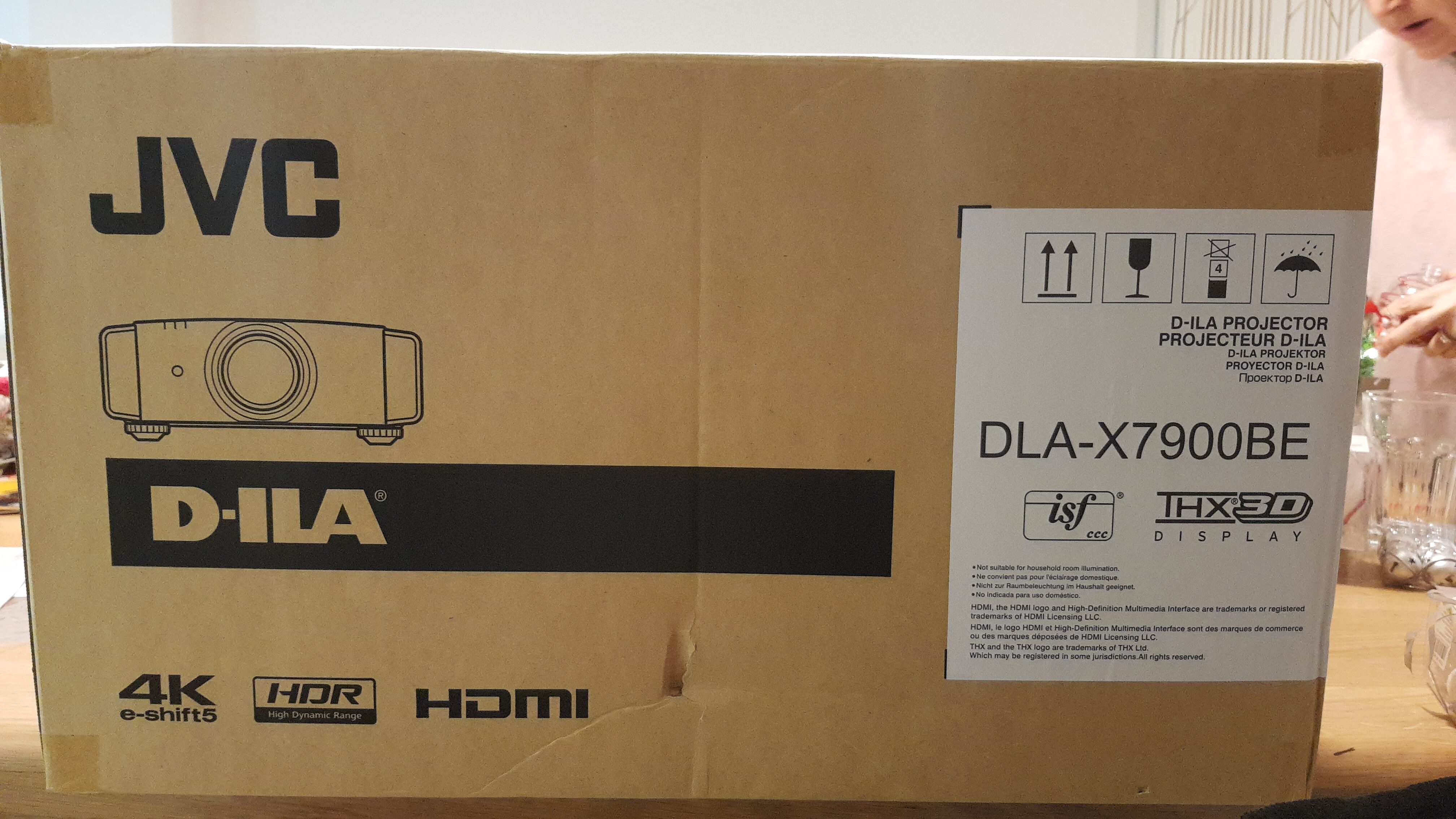

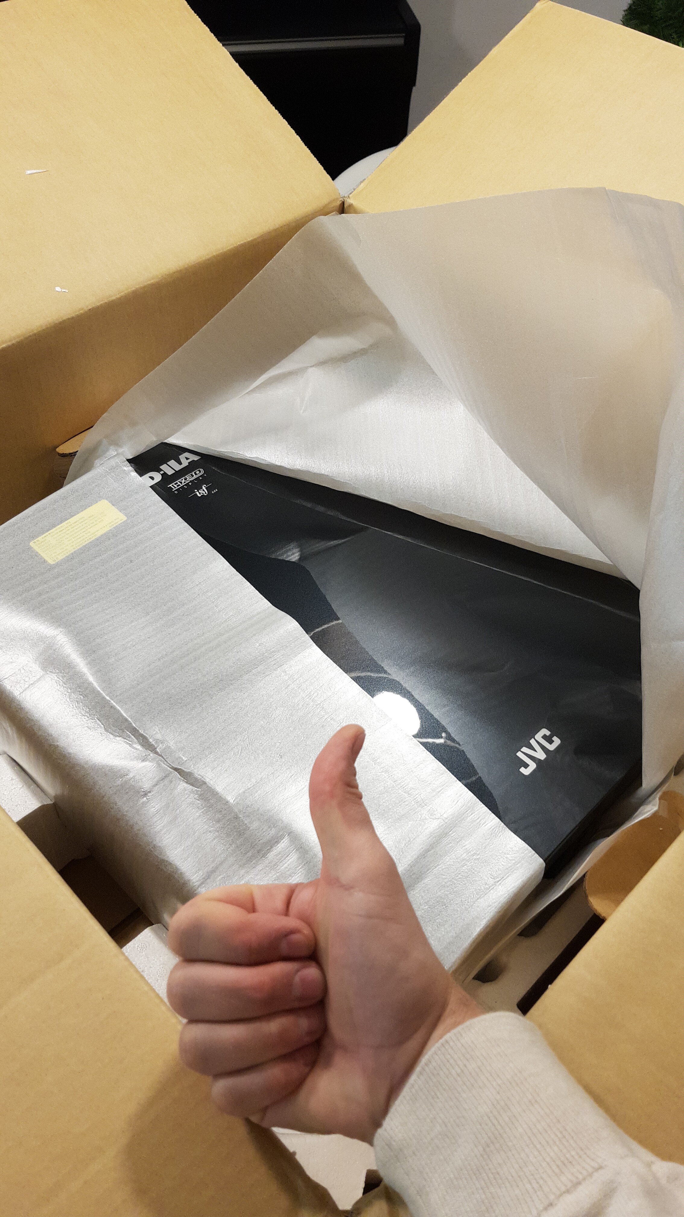

Muy buenas a todos, después de pasar incontables horas en avsforums, finalmente decidí comprar mi primer proyector, así que aprovechando una irresistible oferta de black friday, liquidé todos mis ahorros y me lancé a por el X7900 (el N5 estába absurdamente fuera de presupuesto). Estoy montando una pequeña sala dedicada en el garaje que espero tener terminada para fin de año. Contento de haber encontrado este foro. Estoy con muchas ganas de aprender de vosotros para poder sacarle todo el jugo al JVC.

Enhorabuena , quien pudiera estrenarse con esa máquina. Un reproductor uhd Panasonic u oppo, oscurecer la sala lo máximo posible, sobre todo el perímetro de la pantalla , y el resultado sin duda te quitará el habla.
Saludos.
Yo como muchos sabéis tengo el x5000... hoy he visto The Fountain y ha sido un orgasmo visual y me he sentido 100% en un cinev(cinematográficamente hablando porque nada que ver con la digitalada de hoy), así que Sebas, enhorabuena, no has comprado un proyector, has comprado un cine.
