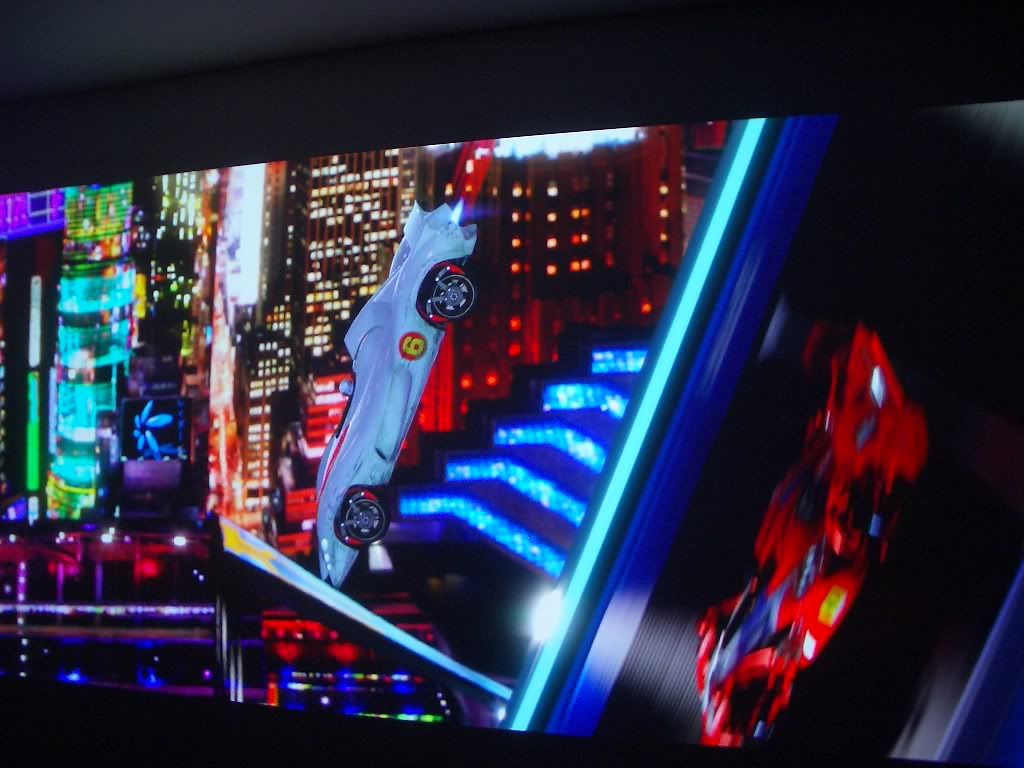

Hasta hace bien poco tiraba con un proyector SD, por evitar escalados. La verdad es que la cosa ha mejorado notablemente y hoy me convence bastante como escalan ambos reproductores. Aún así son ligeramente inferiores al escalado interno del jvc hd1 llevado a cabo por el VXP gennum, que me sirve como referencia para valorar nitidez, definición, fidelidad , etc...de ambos aparatos.
El escalado a 1080p de la ps3 está algo por debajo de el del VXP sobre todo en la cuestión de mantener la nitidez cuando hay movimiento en pantalla, nitidez que cae notablemente si el movimiento tiene una velocidad media, barrido en pans, etc....Tampoco el VXP es una maravilla en este aspecto pero sí superior a ambos aparatos.(Teniendo presente que no se puede pedir maravillas a los codecs mpeg, etc...bastante flojos en este aspecto, sin un procesado extra que suele deteriorar otras cosas). El Sharp es incluso un poquito inferior a la ps3 en este aspecto.
En planos más estáticos y con todos los filtros de reducción de ruido excluidos la nitidez de la ps3 es muy buena, similar o quizá un pelín mayor que la del Sharp, que de todos modos es formidable con algunos discos (La escena de evacuación en helicóptero de “I am legend”, por ejemplo, es impresionante, parece tal cuál procedentre de un bluray). La calidad del material base (edición dvd) manda, está claro.
Cuando hablo de nitidez no me refiero a limpieza de la imagen que no es difícil de conseguir a base de filtrado, (el recurso del mal escalador). De hecho esto también diferencia al escalado de la ps3 y el sharp del VXp, pues este último retiene mejor la diferencia de texturas, las gradaciones de color y grises, el grano, etc.. es decir, transmite más la sensación de transparencia en la imagen , no la de limpieza que es aparentemente incluso menor pero en el buen sentido.
Tanto con el Sharp como con la ps3 la imagen revela un filtrado muy ligero que sin embargo es benigno ya que la imagen sigue siendo cinematográfica y alejada del aspecto de video de alta definición, aunque si tuviera que colocar uno a la derecha del otro pondría la Ps3 del lado del video HD mientras que el sharp recuerda un poco más la suavidad del celuloide.
Con el visionado de bluray esta diferencia de matiz es si cabe más acusada, la ps3 llega a ser tan nítida en algunas escenas que cuando acabas de limpiarte la baba te preguntas si realmente es posible que esa nitidez proceda de un escaneado de fotoquímico o si por el contrario está un pelín forzada en algún caso, que es lo que finalmente me ha dado la la sensación.
Creo que las diferencias entre blurays se van a mover en estas coordenadas, la nitidez en cualquiera de ellos es apabullante, pero lo difícil es retener en lo posible la textura cinematográfica, (aunque en esto va a pesar mucho más la calidad y los ajustes de la edición que las sutiles diferencias entre reproductores, está claro).
La nitidez con bluray quizá no sea para mí el mejor referente para valorar los aparatos, o al menos intento sopesar si esa nitidez es aparente ( limpieza o filtrado, falta de información , procesado,etc..) o es auténtica transparencia y riqueza en la imagen.
Por ejemplo diría que dentro de un límite incluso la mayor tasa de corrección de errores (en la lectura bluray por vibración en el aparato, huellas en discos, etc...o en la transmisión por cables hdmi largos o de baja calidad), podría desencadenar un ligerísimo viraje de la imagen hacia el aspecto de vídeo HD y hacia una aparente mayor limpieza incluso, debido a ese proceso de corrección y filtrado). Parece lo opuesto a lo que ocurría con imagen analógica, que el deterioro de la señal y el aumento de ruido en la imagen iban de la mano y aumentaban de forma progresiva.
En digital la imagense aguanta mucho más con los algoritmos de corrección hasta cierto punto y si los errores superan un límite la cosa se caerá de forma abrupta y la imagen presentará ruido digital, drops, etc...pero hasta ese momento se ve que también ocurren cosas.
Volviendo a la comparativa y en resumen:
Escalando dvd la PS3 satura un poquito más el color, tiene un pelín más de nitidez , en imagen con movimiento sobre todo, muestra un poco más explicito y estable el microdetalle , y tiene un movimiento un pelín más mecánico que el Sharp.
El Sharp es para mí algo superior en el 3D y la profundidad de imagen que es formidable, más suave en la imagen para bien o para mal , especialmente reproduciendo bluray, con el que la ps3 ofrece si cabe mayor nitidez y saturación pero a costa de un look en la imagen ligeramente más digital que el sharp.
