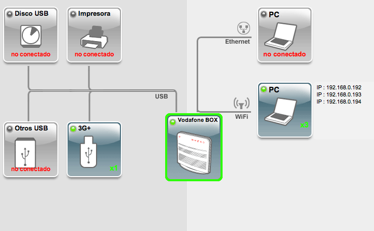

Sí, será cosa del router. No sé. Estoy trasteando por sus entrañas, pero voy con pies de plomo porqué no lo domino muy bien. En todo caso, ahora mismo tengo los dos ordenadores y la PS3 connectadas por WiFi y el router lo detecta perfectamente:
