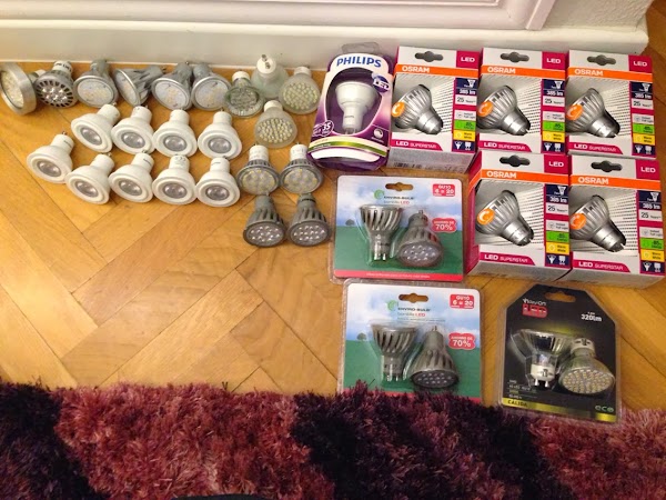

Creo que no me queda ninguna por probar, sobre todo si son dimables y gu10. Estas son las que tengo sin instalar (sobrantes por cambio por otras mejores). Lo tengo todo con led.
LDXfNThddMTJN3R0zuqAIFn6d1DWh6XkHM71P18HSYI=w600-h852-no
Para comentarte un poco sobre algunas:
1.- Esa que tiene una especie de acero circundante, es un aditamento que tiene instalado a posteriori. Creo que es una led antigua de hará unos 6 años de 1 o 2 w azul o de colores que deben cambiar con el tiempo.
2.- La siguiente es una muy buena bombilla que focaliza bastante de 6.5w de marca Garza. Muy buena para iluminar en un punto concreto, de hecho creo que la mejor que he tenido al respecto.
3.- Estas son unas Xanlite que consumiendo 5w la marca las cataloga como que iluminan como 65w. Y razón no les falta. Iluminan mucho y con mucha apertura, no tienen lente focalizadora.
4.- Otra azul de hace 6 años.
5.- Bombillas de Lexmar de como hace 5 años. Consumen 3w e iluminan como 2. Un castaño.
6.- Philips. Muy buenas, dimmables, silicio hiper eficiente, una vez apagada la bombilla la desenroscas de su punto de funcionamiento y sigue iluminando :mparto. Muy poco pero sigue dando luz. Las tuve que desmontar ya que estaban destinadas a iluminar el equipo que tengo en la buhardilla y cuando apagaba y proyectaba me mosqueaba que siguieran iluminando. 4w de consumo
7.- Osram bombillas de 6.5w, muy bien construidas y dimmables. Para ser de 6.5 de luz un poco cortas de lumenes.
8.- Blancas de philips similares a las del blister.
9.- Libarno. Las mejores en cuanto a luz/consumo. Son de Lidl. No dimmables y de 3w. Muy buena luz aunque algo amarilla. Abren mucho, no focalizan.
10.- Inmediatamente debajo con 6 pequeños foquitos y 4 en blister aún, lamparas distribuidas por ECI. Muy buenas, 6.5w focalizan algo menos que las Garza y no amarillean. Buena construcción.
11.- Dayron, 7.5w, buena luz. Muy mala construcción rompen facilmente ya sea por su fragilidad de construcción o por estar mucho tiempo encendidas y los leds empiezan a romperse.
Alguno dirá, pues no hay las bombillas leds que distribuye mi chino de la esquina... y tiene razón. No me interesan. He probado como 5 distintas y fueron a la basura directamente.
Y estas que son de formato más grande y con consumo entre 7, 9 y 10w. Son Osram, Philips y Lexmar, todas dimables, las tengo de varias marcas por cambio de temperatura de cada lámpara:
Estas son las Philips por ej de 7w dimables, focalizan bastante, amarillean bastante delante de otras de 9 o 10w:
