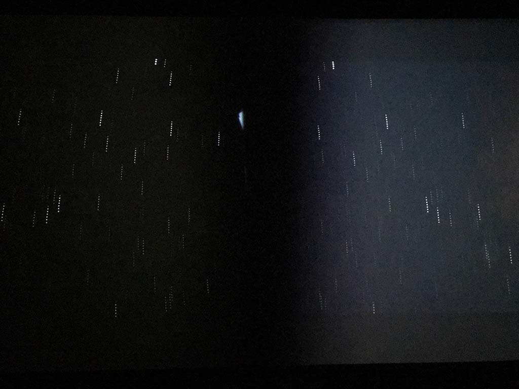

Se me ha ocurrido proyectar a la vez la misma película en los dos proyectores y hacer algunas fotos rápidas con el móvil. Primero tapando con una cartulina la mitad de la lente de cada proyector y poniendo uno de ellos en espejo, y luego en fotos individuales con la misma exposición.
He prescindido de llenar la pantalla 2.35:1 para no introducir el elemento "lente anamórfica" en el infocus y así de paso "ver" cómo resuelven la zona de las bandas negras ambos proyectores.
Izquierda: Infocus in83, Dark Chip 4, 0.95" (Amazon Prime Video) ········ Derecha: Optoma HD50, Dark Chip 3, 0.65" (Blu-ray)
El Infocus carece de iris automático o cualquier sistema similar, mientras que el Optoma tiene un sistema llamado Dynamic Black que aumenta y reduce la intensidad de la lámpara y que considero molesto. En todas las fotos, este sistema está apagado para poder comparar el negro nativo real de ambos proyectores.
Cabe decir, que al natural el negro se percibe más profundo que en las fotos, pero llama igualmente la atención la diferencia tan abrumadora que hay entre ambos proyectores. Algo que Optoma compensa con una imagen algo superior en luminosidad.
Por cierto, la película es Gravity.
Cuando me llegue el nuevo ampli haré más pruebas con la cámara de fotos buena y enviando la misma señal a los dos proyectores.

Las imágenes de Deimos, son un ejemplo. Está claro que el Infocis tiene mejores negros, pero si además comparas con el HD50 sin que estén ajustados a la misma luminancia, pues todavía queda más en evidencia porque a mayor cantidad de luz incidiendo en la pantalla peor negro.
