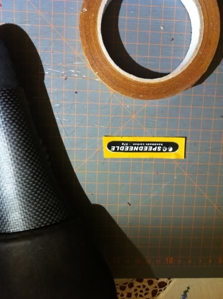

Para restaurar a su lugar la pegatina, utilizaremos cinta adhesiva fina de doble cara (de la llamada de moqueta). Colocaremos la pegatina sobre un trozo de la misma.
Y con unas tijeras o el cutter, recortaremos el sobrante. Y ya tenemos pegatina nueva, que restauraremos a su lugar.
¡Voilá!
Y ya tenemos el sillín terminado. La verdad es que no ha quedado nada mal.
