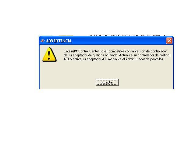

Actualizados ambas cosas (DirectX y Los driver de la gráfica), todo vuelve a funcionar. Los videos se ven nuevamente, y lo único que ha quedado es un error en cuanto al Catalys Control Center, que es exáctamente este:
En el fondo, esto me da igual porque no uso nunca el catalyst control center. ¿Se puede desinstalar dejando sólo los drivers? Así evito el mensajito de error una y otra vez...
Saludos y gracias por tu ayuda.

Es posible que la versión antigua de los drivers fuese bastante vieja y los nuevos no actualizaran correctamente el Catalyst Control Center.
Hace tiempo si que se podía instalar y desinstalar por separado el CCC pero no estoy seguro de si se puede en las últimas versiones. La mejor opción para solucionarlo es desinstalar todos los drivers de la gráfica, limpiar los restos de drivers de ATI/AMD con el Driver Sweeper y volver a instalar los últimos drivers.
http://phyxion.net/item/driver-sweeper.htmlhttp://phyxion.net/item/driver-sweeper.html
Cierto es que el CCC no es imprescindible, aunque puede venir bien para algunas cosas, por ejemplo, para la gestión de pantallas o para los controles avanzados de vídeo.

Las APIs de DirectX [DX] hay que actualizarlas, DX10 es propio de VISTA y no se puede instalar en XP, DX11 es propio de SEVEN y no se puede usar en XP. XP solo puede usar DX9 y anteriores [DX8/DX7 y DX6]. Si usas XP solo puedes actualizar a la version DX9 de JUNIO DEL 2010. Muchos reproductores usan DirectShow9 o Direct3D9 para acelerar el renderizado del video [no confundir con la decodificacion del video DXVA] que es parte de DX9, por ejemplo MPC-HC, KMPLAYER o GOMPlayer, por eso cuando los quieres usarlos en Windows 7 debes instalar DX9 de junio del 2010, porque aunque windows 7 tiene DX11, este DX11 da soporte comkpleto a directx10 pero solo da soporte muy basico a DX9, lo que hace que se tenga que instalar la version completa de DX9.
Tambien, cuando instales una version nueva de los controladores de la tarjeta de video es imperioso desinstalar los anteriores ademas de limpiar el registro, por desgracia el sistema de desinstalacion incluido con el controlador de video no es muy bueno para esto, por lo que hay que usar soluciones de terceros.
Asi que primero desinatala los controladores anteriores, reinicia en MODO A PRUEBA DE ERRORES de WINDOWS, usa DRIVER SWEEPER y CCLEAN borrando todo lo que sea del fabricante de tu tarjeta de video de la lista que te muestran. Reinicia windows en el MODO NORMAL.
Ahora si instala tus controladores nuevos de video.
