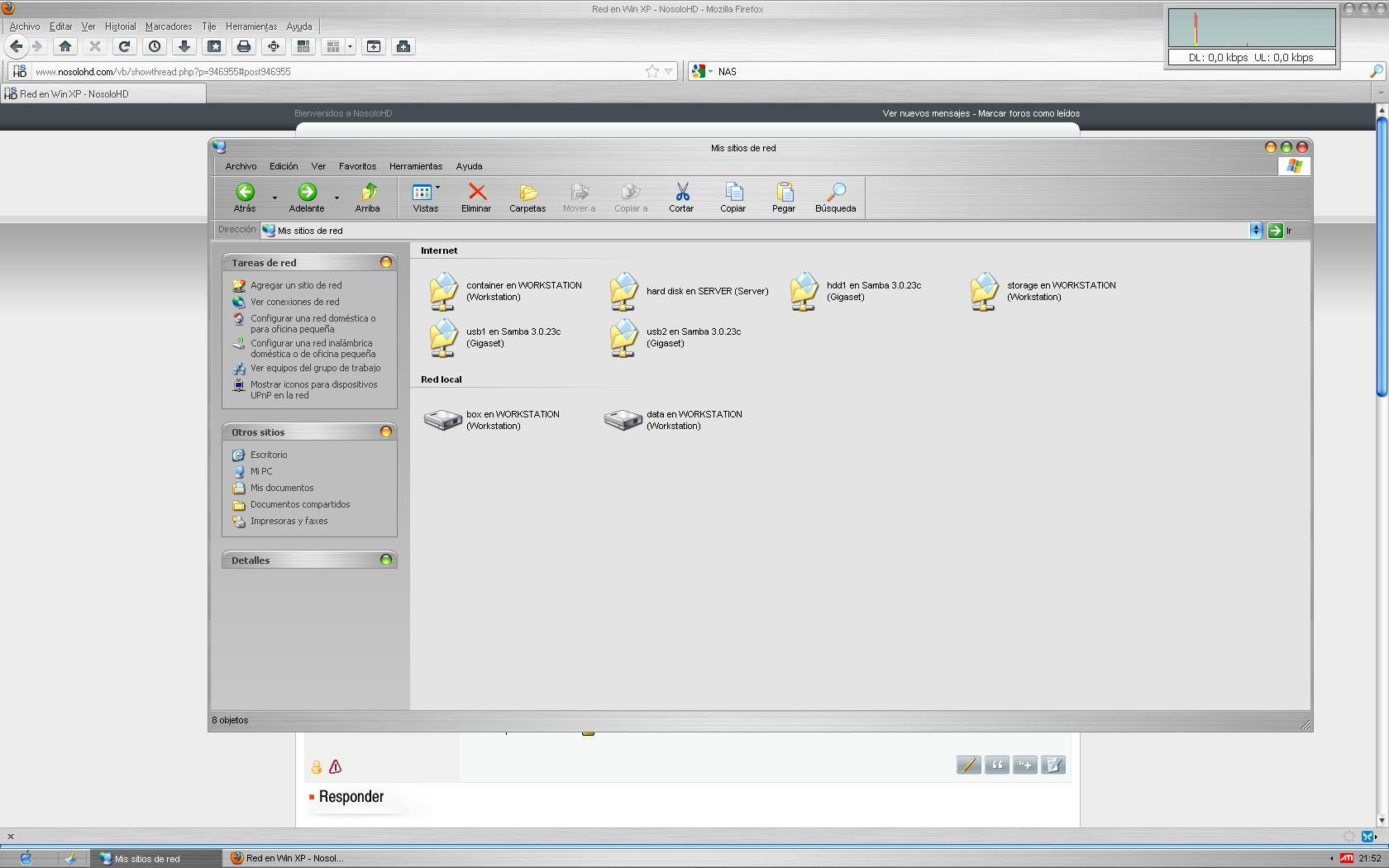

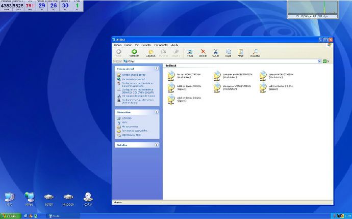

En casa tengo dos ordenadores con Windows XP, y conectados en red mediante el router adsl de telefonica. No tengo problemas para compartir y pasar ficheros y tal, pero hoy he descubierto que cuando me meto en cada ordenador en Mis Sitios de Red, las unidades compartidas en un ordenador salen como Red Local, y en el otro PC las veo en Red Internet.
Juraria que antes estaban siempre todas en Red Local en los 2 ordenadores. No se porque no me aparecen todas desde los 2 PC o en Red Local, o todas en Red Internet.
¿Que diferencias hay entre una y otra (Red Local e Internet), que significa esto? ¿Es quizas que tengo unidades abiertas y compartidas en Internet fuera de mi Red Local? ¿y como puedo tener todo en una Red Local como estaba antes?
Hace poco he conectado por wifi un reproductor multimedia Gigaset, y tiene un NAS, ¿puede ser que tenga esto algo que ver?
En resumen, ¿es malo que me salgan mis discos duros como unidades conectadas en Internet cuando entro a Mis Sitios de Red?
Gracias por adelantado. :hola
P.D. Pongo un par de capturas para que se vea mas claro lo que comento.
