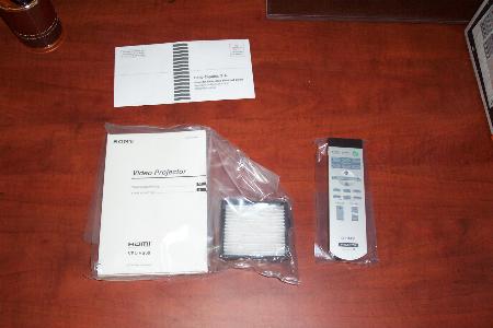

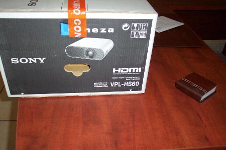

Llegaron mis reyes:
Mando, filtro , instrucciones y garantia de 4 añitos:

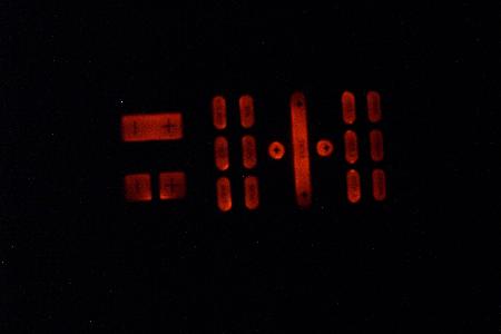

El mando a oscuras:

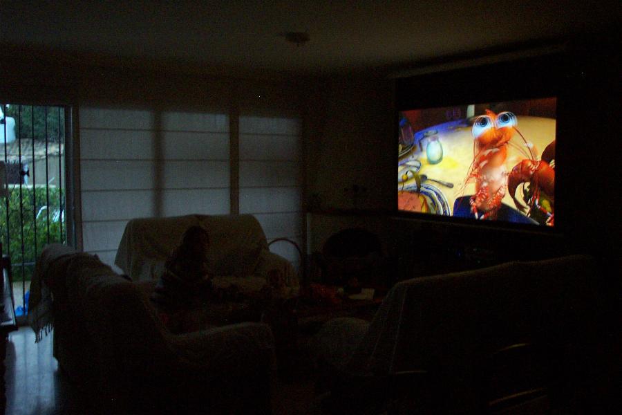

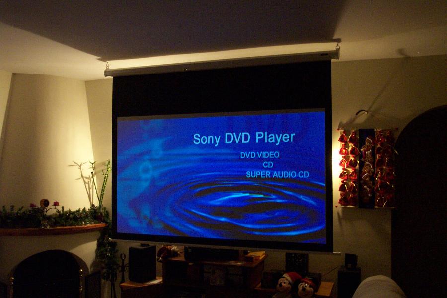

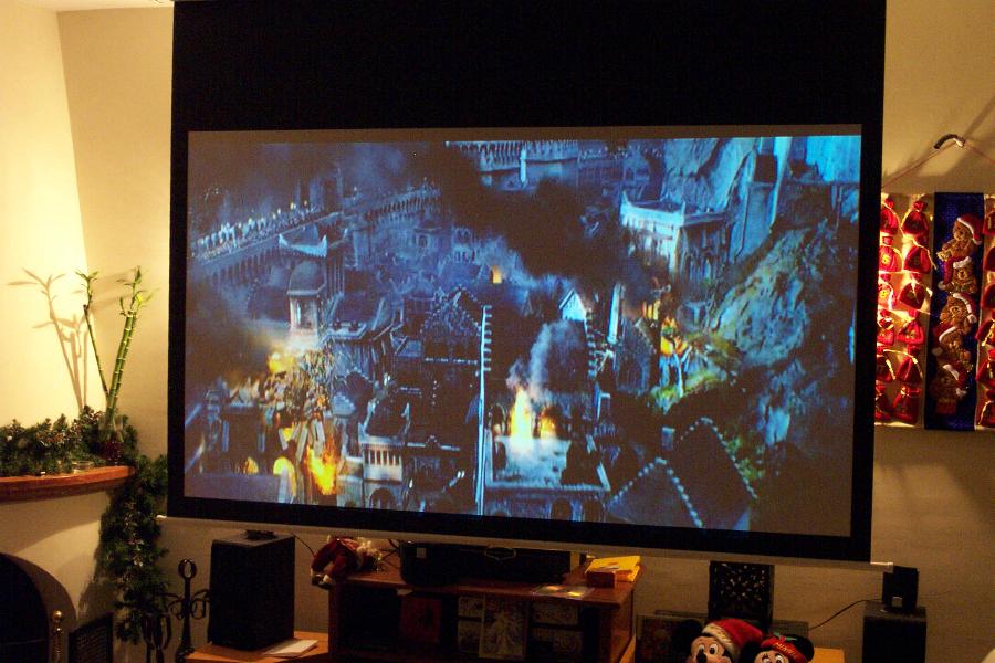

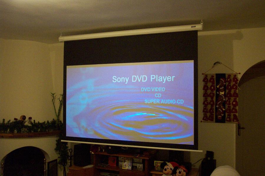

El cacharrejo , modo eco, con una dalite High contras de 1,80 m de base ( 1,90 con los bordes negros), ganancia 1,1 creo recordar y con Horizontal Banding ( luego comentare que demonios es esto) y las fotos a pulso:
como curiosidad ( mirar el diferente tono) esta foto es en el mismo modo y con la misma cámara , lo que demuestra que soy un pésimo fotógrafo:
otra:
y otra más :
Como veis se puede ver una peli con las luces encendidas , pero se pierden muchos detalles de negros. ( curiosidad: mirar la mancha del logo de sony
Por supuesto si la luz le da directamente a la pantalla se va todo a la porra:

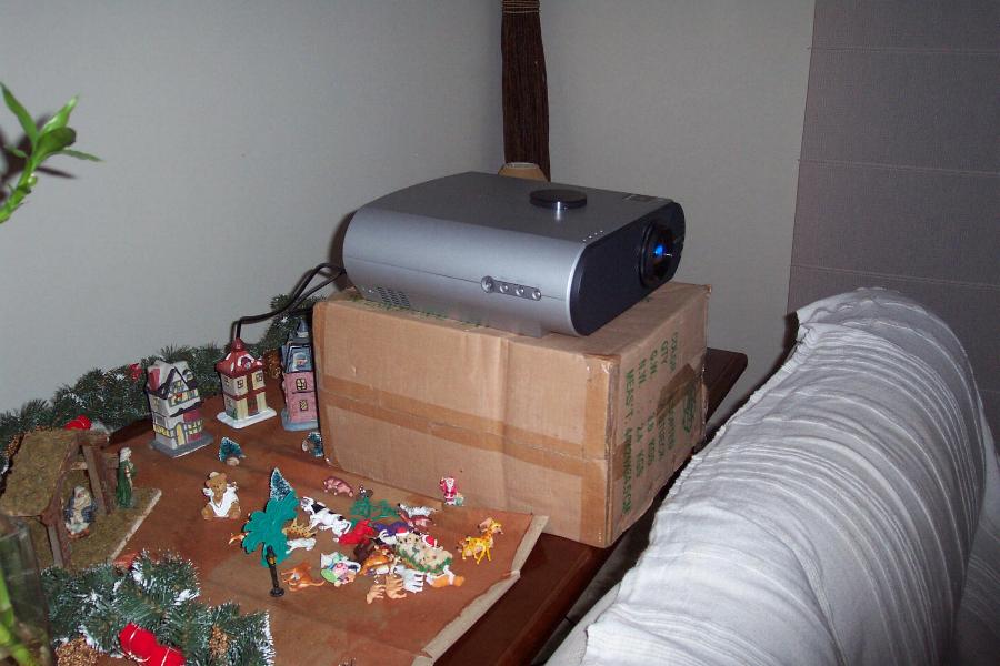

Algunas fotitos sobre la facilidad de colocación de este cacharrejo;
