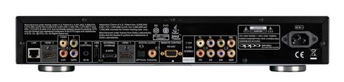

Imagino que no habrá ninguna manera de que un reproductor Blu-ray de esos de conectar a la TV (los de tener en el salón o en la cocina, no sé si tienen un nombre específico para distinguirlos de los de PC o Mac) pueda conectarse también a través de alguna de sus múltiples conexiones a un ordenador.
Es decir, de la misma forma que lo conectas a la TV por cable HDMI y demás que lo puedas conectar a un ordenador igual que haces con un reproductor/grabador portátil mediante cable USB. El de la foto es un Oppo de los que leían Blu-ray en ISO (según tengo entendido teniendo el archivo en una unidad usb externa) ahora creo que las últimas actualizaciones ya no leen ese formato, tampoco los nuevos modelos. Vamos, esto te facilitaba las cosas porque así no tenías la necesidad de grabar el ISO en un BD-25 o BD-50.
Sospecho que conectar un dispositivo como el de la foto sea posible, pero sólo con un equipo tipo HTPC, aún no he investigado lo suficiente al respecto. El caso es poder leer en el ordenador los discos Blu-ray para copiarlos ayudándose, efectivamente, de DVDFab o AnyDVD, dos estupendos programas.
