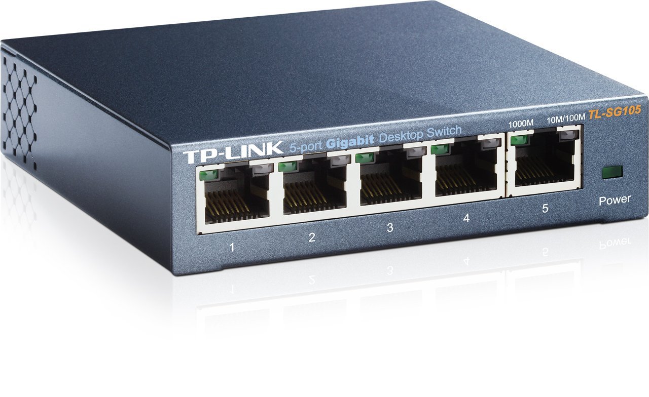

Yo pensaba que cualquiera valia ...pero no ..el Deco de Imagenio emite en multicast y por lo que interpreto satura todas las conexiones ..tiene que tener "igmp snooping"..
He visto que este que es el suelen recomendar:
http://www.amazon.es/dp/B00A128S24/?tag=nosolohd-21
Pero no me soluciona el tema del wifi...por eso no se si se puede utilizar un router y ponerle en modo bridge que me solucione ambas papeletas , o por el contrario ponerle el switch este y otro chisme enchufado al switch y que me de wifi.
