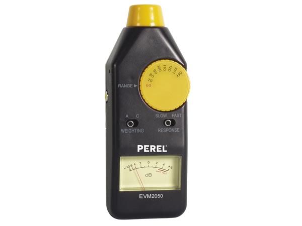

Hombre, así a simple vista parece un clon en amarillo del radioshack analógico, esperemos que sea de la misma calidad ;).

Bueno, pues me llegó el sonómetro sin incidencia alguna.
El aparato, aunque no tengo con qué compararlo, me parece que cumple perfectamente. Lo que ahora creo es que el subwoofer suena demasiado para mi gusto, sobre todo para el gusto de los vecinos, jajaj.
Tendré que ver si lo acabo bajando de volumen. Aunque no se ajuste al estándar oficial, se ajustaría más a "mi" estándar.
Gracias a todos.
(Edito para poner una foto del cacharro)
