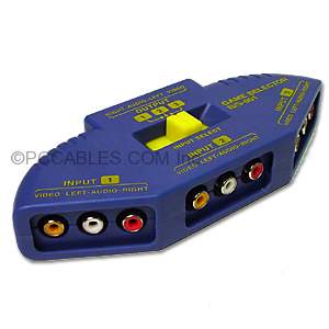

¿Se podría llegar a utilizar un switch de estos guarreras para elegir la fuente de sonido digital via RCA? ¿O perdería demasiada calidad?
Hola:
Tendrías que probarlo ya que dependerá de la circuitería electrónica que lleve el caharro. Si simplemente es un conmutador debería funcionar sin problemas ya que la impedancia del video analógico es la misma que el SPDIF digital, ahora si lleva algún filtro que delimite la banda de trabajo puede que te deteriore la señal. Al ser digital lo mas probable es que si hay alguna diferencia sea muy notable (hasta es probable que no funcione) con lo cual te darás cuenta enseguida si vale o no.
Saludos
Yo también voto por que si, pero que se prepare para unos más que probables chasquidos bestiales al cambiar de fuente. :L
Manu1oo1
Yo te aseguro que si
La calidad no se pierde porque son datos digitales.
Yo he tenido un par así para eso y para audios en pcm y funcionan de coña
Funciona fijo siempre que el cacharro mantenga los 75 ohmnios del cable coaxial. Vamos, que sí.
