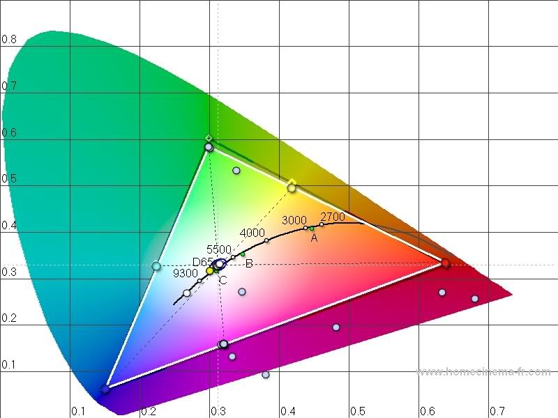

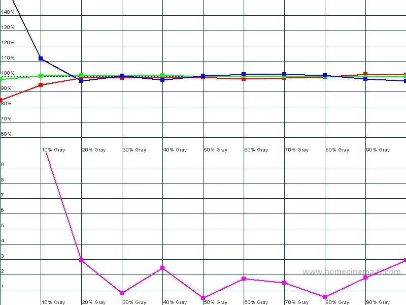

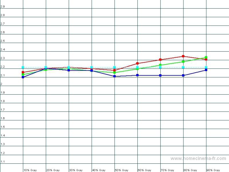

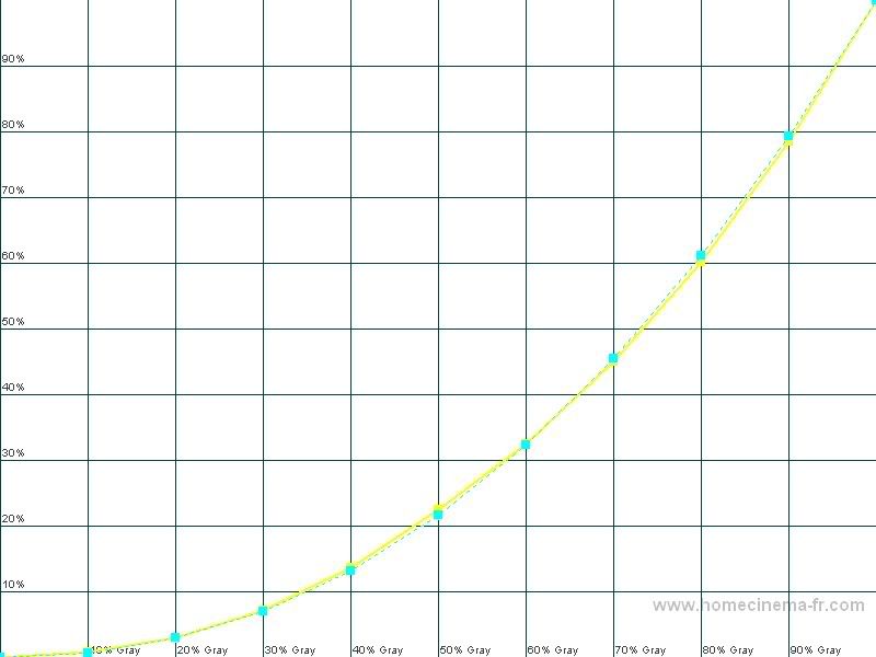

He calibrado el televisor a oscuridad total con la Sonda eye one display LT y el programa HCFR junto con el dvd de patrones 709
modo pelicula
Luz de fondo 4
Contraste 93
Brillo 55
nitidez 20
Color 36
Matiz 51/49
gamma -1
balance de blancos 21/23/23/30/24/23
Gama de colores personal
rojo 98/0/0
verde 31/100/0
azul 0/0/15
amarillo 65/50/0
cian 25/58/50
magenta 52/7/73
Tono de color: Calido 2
Muy buenos resultados Jaime,aún así yo te recomendaría probar a bajar un tanto el contraste a ver si se puede compensar el clipping de azul en la zona más alta, no es nada grave pero creo recordar que cuando calibre una 656 fue útil.

Ahora mismo no esta asi puesto que hice una recalibracion ya que toque algo del menu oculto.
Me podrias explciar eso del clipping en la zona alta y tal? si toco el contraste debo tocar brillo tambien y reajustar la gamma no?

Clipping en este caso significa que el color azul "se queda sin fuelle" a partir del 80% de intensidad y no es capaz de mantener el nivel de los otros dos colores. En muchos casos se soluciona bajando el contraste o la retroiluminación y reajustando.
