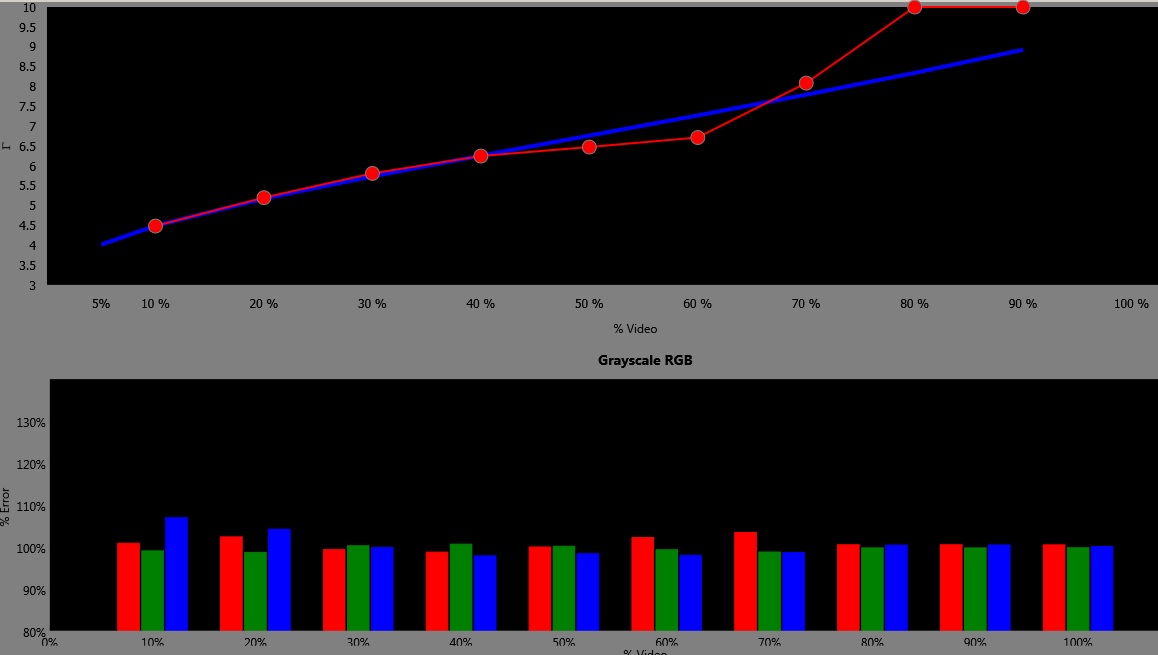

Bien la Q9F en MODO JUEGO de fábrica viene así:
PRE CALIBRACIÓN MODO JUEGO
Como veis la PQ ST.2084 es un poco oscura, ya que la línea roja cae algo por encima de la azul que representa la referencia, y eso lo he notado en la imagen, que además está pasada de azul 7 pueblos como se ve en las barras RGB, donde el azul sobresale tanto que parece el hotel Bali de Benidorm :inaudito

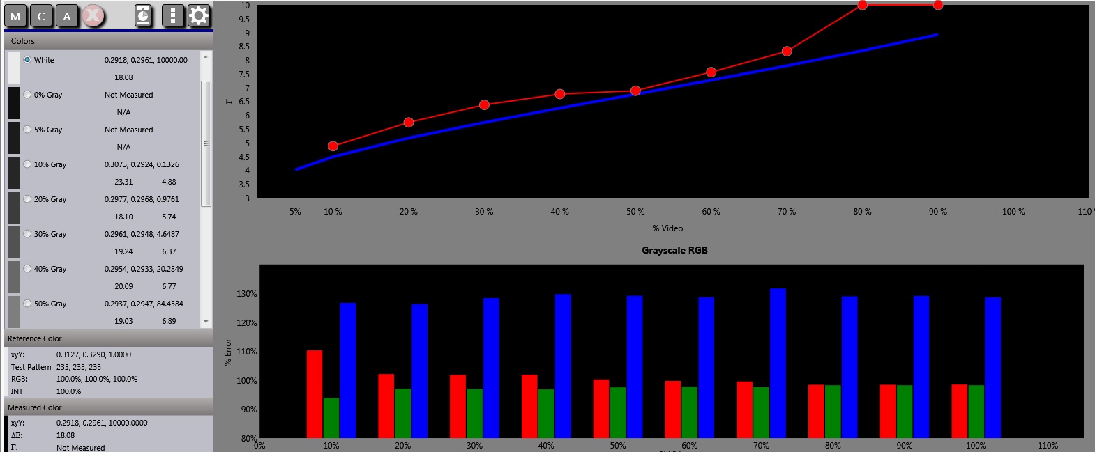

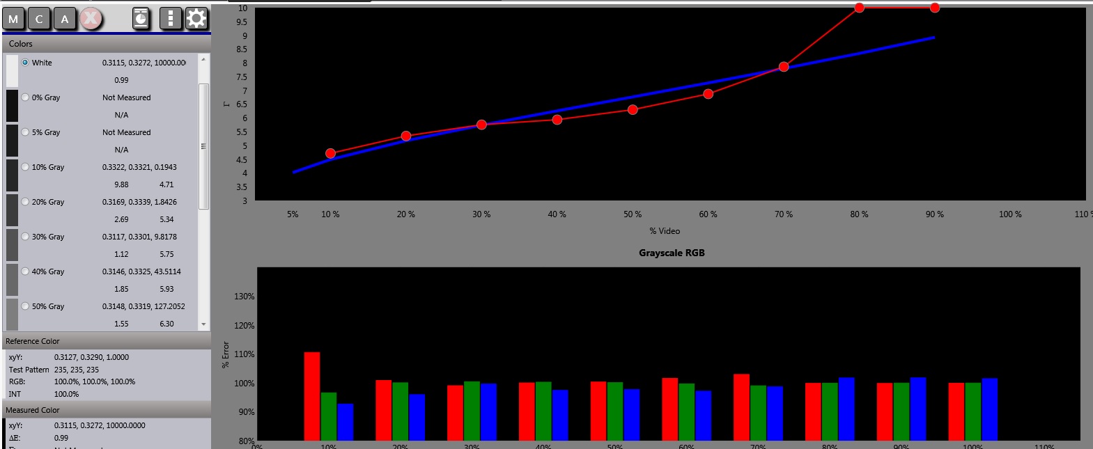

Y esta es una vez calibrada la TV en modo JUEGO
POST CALIBRACIÓN MODO JUEGO
Una vez derribado el hotel Bali el balance RGB es bastante bueno y el punto de blanco neutro D65 en casi todos los niveles. La PQ EOTF ya no es oscura, que yo creo es mucho mejor para videojuegos.
Y el color, pues como en el resto de fuentes para HDR cubre igualmente el 100% de cobertura DCI P3

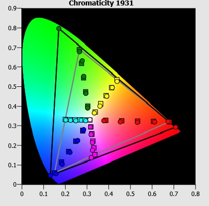

Buenos días. Lo correcto, es modo Automático con DCI-P3 de fondo tal y como viene asignado de manera predeterminada. porque el modo ORIGINAL desvirtuaría la exactitud de algunos colores, principalmente los más saturados y próximos al limite de la gama de colores dentro de la propia cobertura DCI-P3
AUTOMÁTICO O PERSONAL
ORIGINAL
Como puedes observar en las gráficas, en modo auto o personal el seguimiento del color a los distintos niveles de saturación es mucho más correcto. Sin embargo, en modo ORIGINAL, hay varios problemas. En primer lugar, los verdes más saturados del espacio de color son incorrectos, demasiado saturados, hasta el punto de que el verde 80% de saturación prácticamente queda solapado con el 100%. En segundo lugar, con los amarillos, aunque en menor medida, pasa algo parecido. Y en tercer lugar, el resto e secundarios Cyan y Magente, también muestran ciertas inconsistencias. En definitiva, que Automático o Personal sería lo más correcto.
Y en SDR, la cosa todavía es peor, pues el modo Original se expande a limites mucho más amplios de lo que cubre la gama de colores BT.709, que es el espacio de color para contenidos SDR, con lo cual, en juegos SDR auto o personal también representarían la opción más lógica

Y en cuanto al balance de blancos en HDR, pues eligiendo cálido2 y haciendo algunos ajustes desde el balance de blancos a dos puntos, se puede obtener algo así que está francamente bien. Pare ello se deberían bajar unos puntos el rojo +High y -low desde el White balance a 2 puntos, y sería sufiente para obtener unos resultados francamente buenos
SuleiQled60R
Miembro reciente
4
0
Muchísimas gracias compañero! Francamente no entiendo las gráficas muy bien XD pero si dices que no son correctas me fío.
Sabes que pasa, que utilizo intensificador de contraste alto para darme un punch al HDR, y bajo contraste a 40 para compensar ya que como te comenté mi TV tiene el HDR muy flojo, entonces de este modo pierdo color, por eso veía "mejor" en Original y dci-p3, en automático y dci-p3 veo todo más lavado, quizá subiendo el color a 32 mejora, lo tengo en 25.
Otro cosa, lo del balance de blancos te refieres a dejarlo asi;
+Rojo a menos 3
-Rojo a menos 3
Y los demás valores a cero no? Yo es que lo dejo en estándar, el cálido 2 me amarillea demasiado todo.
Gracias de nuevo!

CÁLIDO2
HIGH ROJO -3
LOW ROJO -3
Prueba eso como punto de partida para el White Balance
Y en cuanto a la falta de punch en HDR, que se ve oscuro, es de algo de lo que se queja habitualmente mucha la gente, y para compensarlo la solución que propones en HDR no iría del todo mal. Prueba con intensificador de contraste en alto, gamma ST.2084 +2 o + 3, contraste y luz de fondo al máximo y el color como te comenté más atrás...pero si aún así notas que el color es un tanto ligero, prueba a incrementarlo desde el control de COLOR en unos 3 o 5 click.
Todo esto no es lo más ortodoxo, pero es la única solución para levantar el brillo en HDR sin distorsionar excesivamente el espacio de color y balance de blancos. Aquí lo que levantamos es la curva de luminancia PQ, que ya no la va a seguir tan fielmente, pero como se trata de juegos y aquí lo que se busca es un buen APL, y como normalmente jugamos con luz, con esas recomendaciones igual consigues el efecto deseado.
