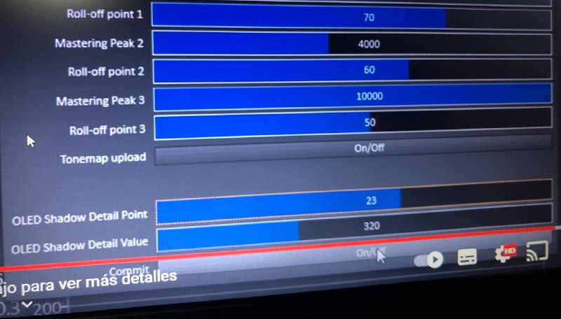

Hola Ronda,
Yo también he calibrado exactamente igual que tu una CX 55
El problema que tengo es precisamente este shadow detail control. En ese vídeo de Tyler él recomienda unos ajustes que ya van por defecto en la nueva versión de Calman Home. El caso es que a mi me gustaría afinarlo pero no sé como!
Dice de hacerlo justo después de generar la lut 1d de escala de grises, pero luego, en medio de la calibración, cómo afinas ese ajuste? Cargas otro patrón? He bajado los de Spears and Munsil de la web de Medialight pero no me aclaro
Solo me falla esto, el resto, de 10.

Hola Ronda,
Hola crack, bienvenido! :birra
Efectivamente, Tyler después de muchas pruebas recomienda unos parámetros que ya vienen por defecto establecidos en la nueva versión de Calman, y que van a venir como anillo al dedo a la mayoría de CX. En mi caso han venido perfectos, de lujo, para SDR, HDR10 e incluso DV, por lo que no he tenido que trastear con ello. Si lo tienes todo y te va de 10 como a mí, y además ya te has bajado los patrones de Spears & Munsil, que son lo correctos para ajustar el Shadow detail, espérate unos días porque Tyler ya ha dicho que próximamente va a subir un vídeo donde va a explicar como proceder.
EDITO: Vale, después de ver el vídeo, creo que es muy fácil.
La opción de abajo, "OLED Shadow Detail Value", que son las sombras por debajo del punto de medición de la sonda (que se establece en el otro parámetro de Shadow detail point), viene establecida por defecto en 320. Si bajas ese valor se reducirá el brillo de las sombras y si lo aumentas se incrementará. Esto obviamente lo revisas con el patrón de Spears & Munsil, y si es correcto, que ya lo ves bien, entonces le das a on/off y se cargará en la LUT realizada el nuevo parámetro con las correcciones de detalle en sombra realizadas. O sea, primero se ejecuta la cal de escala de grises y después se hace el Shadow Detail value, una vez hecho pulsas on/off y se cargará. Eso sí, ten muy en cuenta que se trata de un ajuste especialmente crítico en una OLED y en la calidad de imagen final, por lo que cuando lo revises con los patrones, mejor que esté todo apagado, a oscuras total, e incluso tapando la luz de la pantalla del portátil, sobre todo si estás en HDR. Y yo, y esto es un opinión mía personal, no trataría de destapar todo el detalle en sombra, sino que los primeros niveles, que son los más críticos, los dejaría ligeramente tapados, que es como a mi me ha quedado con los valores predeterminados recomendados por Tyler. Es que si lo levantas demasiado intentando resolver todo el patrón correctamente, después vendrán los macrobloques, ruido, parpadeos e incluso floating blacks
Saludos.
victormgros
Miembro
10
1
Gracias Ronda
De hecho, es exactamente lo que quiero hacer pero:
Una vez hago la escala de grises y abro los ajustes Shadow Detail, debo reproducir el patrón Spears & Munsil no? (SDR_MediaLight_Spears_Munsil_Shadow_Detail.mp4)
Cuando lo hago, no se si porque la TV está en modo calibración, no se me reproduce correctamente, no veo el patrón. A parte, tampoco he encontrado como analizarlo para hacer bien la correción.

Gracias Ronda
Los pluges, que son de escala de grises, los tienes situados a izquierda y derecha del patter, y los cuadritos blancos inmediatamente después de las escalas te indican a partir de donde es el negro, de hecho, si te fijas en la numeración de la izquierda verás que el cuadradito blanco coincide con el código 64, que es el negro es una escala de 10 bits (en 8 bits como sabrás es 16). La verdad es que es un patrón que se las trae, así que cuidado con la uniformidad del panel a esos niveles tan bajos, ya que puede inducirnos al error.
Si no ves las escalas de grises a ambos lados del patrón, será porque estarás aplastando el detalle en sombra y deberás subir el shadow detail value después de hacer la cal de escala de grises. De todas formas antes de proceder yo revisaría el detalle en sombra mediante un patrón clásico de black clipping de los que hay en cualquier disco conocido, como el de Mascior o connecTEDDD
Yo es que como no lo he hecho, tampoco te puedo indicar 100%, pero vamos, es así seguro.
Y sobre la reproducción, pues imagino que los patrones los tendrás en el mismo USB que los vídeos de reproducción que se han de ejecutar durante la calibración, verdad?

Gracias Ronda
Los patrones los tengo en el usb si, pero en una carpeta distinta. No se si puede influir algo, la verdad. Soy nuevo en esto de la calibración.
Lo que hago es manualmente ir y reproducirlo
Gracias por las indicaciones
