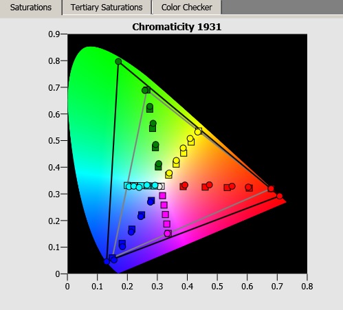

Esto ya lo demostré hace años con varias Samsung LED:
Esto es lo que hace Samsung cuando recibe una señal BT.2020:
Como se ve en la gráfica la asignación de tonos bajo coordenadas Rec.2020 es absolutamente correcta. No existe ningún problema.
Y esto es lo que hace Samsung cuando recibe una señal HDR que en sus metadatos indique que el contenido UHD ha sido masterizado en un monitor calibrado a DCI P3 (que no es un espacio de color permitido en vídeo doméstico pero que la inmensa mayoría de UHDs se masterizan así )
De nuevo, todo correcto. Coordenadas DCI P3 en contenedor BT.2020 correctamente asignadas.
Las diferencias entre un seguimiento, coordenadas, y otro, es obvio, por lo que es fundamental hacerlo correctamente. Si no véase la siguiente gráfica donde se puede apreciar la diferencia entre uno y otro seguimiento:
Como se puede ver las diferencias son obvias, por lo que es fundamental aplicarlo por parte de las TVs correctamente.
¿Lo está haciendo correctamente Samsung en sus nuevas TVs? Lo ignoro. Lo que sé a ciencia cierta, nunca mejor dicho, es que hasta fecha de hoy sí que lo hacían correctamente.
Por lo tanto, cualquier contenido UHD, ya sea BT.2020 o DCI P3 en contenedor BT.2020, la Samsung los va a interpretar correctamente, así que lo siento enormemente por esos desdichados trolls y haters de Samsung que estarían deseando oír lo contrario.
Ahora dirán: “Es que de esa manera, en automático, la cobertura total de la tele es menor, es de solo el 75% de Rec.2020”…Coooomor??
Y yo les preguntaría. Y para qué quieres más si esa cobertura representa, en términos de cobertura, el 100% de DCI P3, que es como vienen masterizadas la inmensa mayoría, por no decir todas, de películas y series UHD? Pues para nada. Bueno, sí. sería ideal cubrir cuanta más cobertura mejor, pero realmente a efectos prácticos sirve de bien poco. En definitiva, que lo correcto es auto, el resto, son solo ignorantes y haters balbuceando cosas inconexas y carentes de sentido y objetividad. Sencillamente porque no saben de lo que hablan.
Yo no veo ninguna razón para que lo que iba bien años atrás a nivel de software haya dejado de hacerlo en su gama de TVs 2022. Podría ser, pero lo veo improbable y extremadamente raro, vaya.
