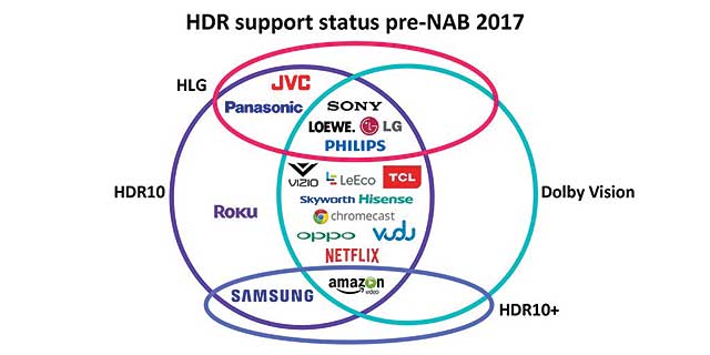

Una diferencia muy importante entre Dolby Vision y otras opciones HDRestá en los propios metadatos que acompañan a la señal en cada fotograma del vídeo hasta el gestor de visualización y hasta el visualizador doméstico de consumo final.
Los sistemas genéricos como HDR10 solo incorporan metadatos estáticos que describen las propiedades del monitor de masterización que se empleo para crear el contenido y alguna información adicional de caracter básica.
Dolby Vision añade los metadatos dinámicos que se producen durante la creación del contenido, y así las propiedades dinámicas de la escena son capturadas. Con esta valiosa inofmración el gesntor de visualización Dolby Vision puede adaptar el contenido a las propiedades internas del visualizador en función de sus propias características con mucha mayor precisión. Esto permite, entre otras coas, preservar correctamente las tonalidades, algo que es crítico para la correcta representación de los tonos de piel.
