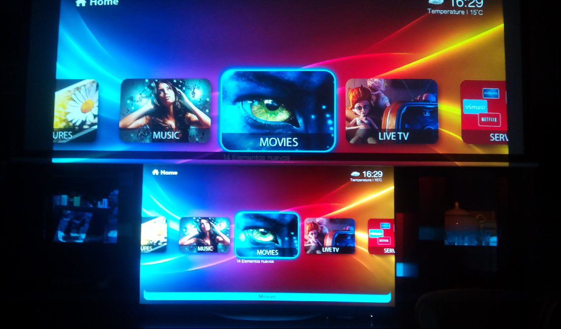

He tenido proyector unos cuantos años, y no precisamente de los malos, el famoso JVC 350HD, en sala NO dedicada (el salón, básicamente) y con pantalla de 107" pero que útiles eran 90" porque no daba el tiro (a tres metros de distancia).
El proyector me dio sus buenas alegrías, es cierto que cuando ves algo proyectado tiene ese no-se-que que dices "oooohh, tengo un cine en mi casa".
Sin embargo cuando compré la primera Oled de 55" (1080P SDR), esos negros intensos, esos colores...con el proyector no podía tenerlos. Pero ¡eh!, tenía pantalla GRANDE y eso seguía ganando. Tengo aún alguna foro comparativa de por aquel entonces:
Sí, logré "empatar" los dos...pero la Oled ganaba en todo salvo en tamaño.
