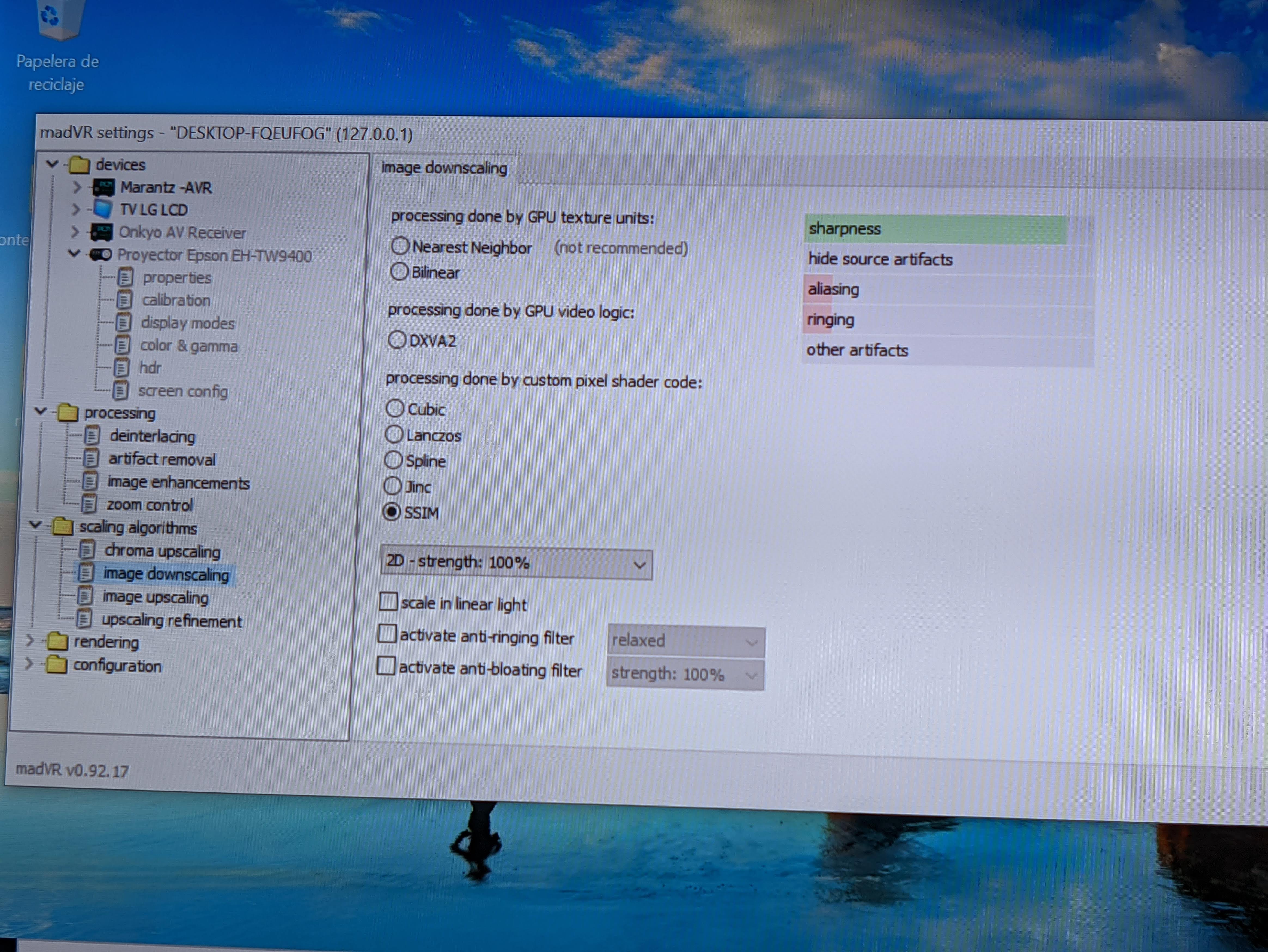

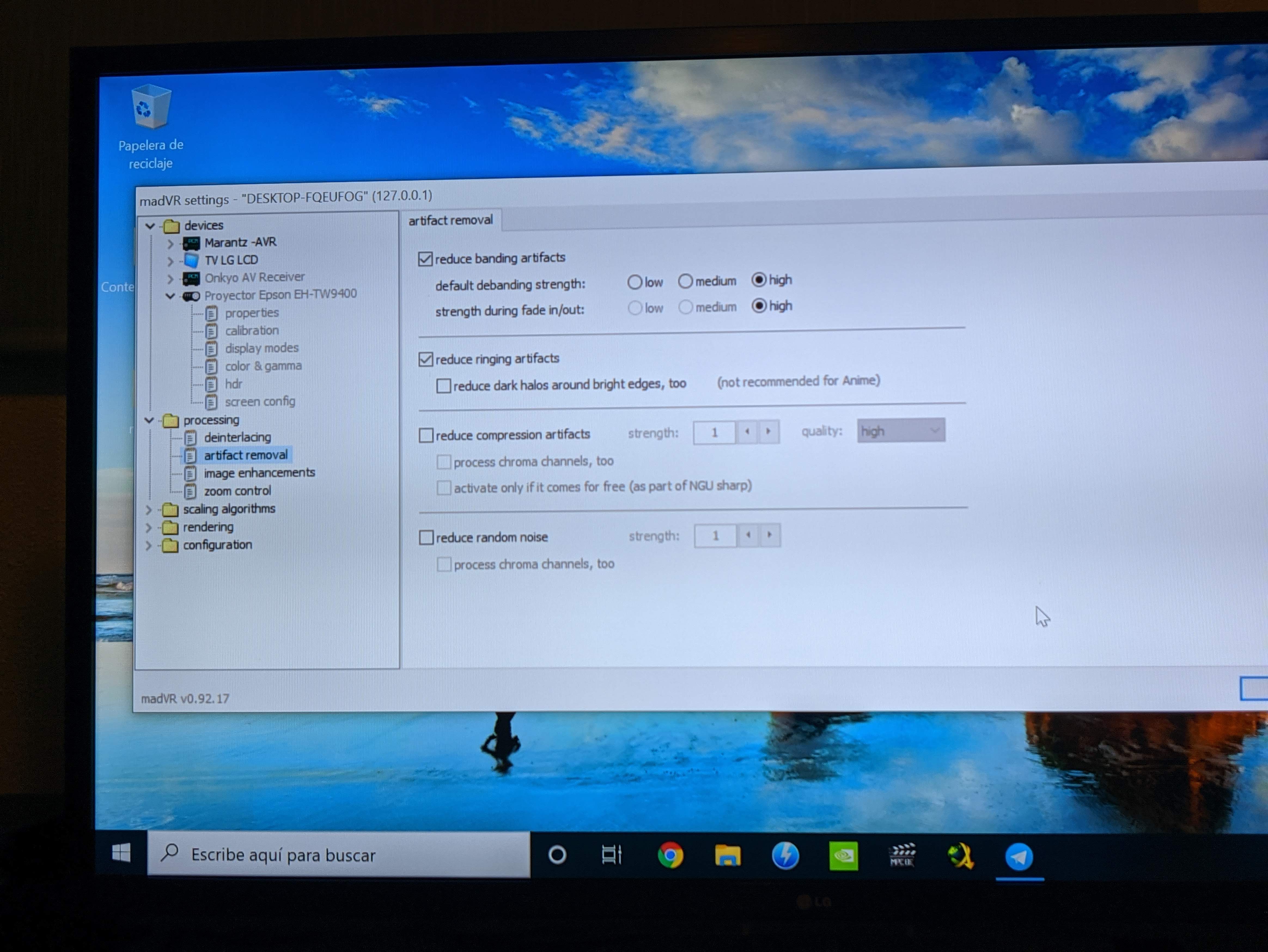

A continuación detallo mi setup:
Proyector: Epson EH-TW9400
HTPC: RTX 2060 + i5 2500 + SSD + 8GB RAM
Sala: 75% dedicada + control total de la luz ambiente
Pantalla: 120" pulgadas 1.0 Gain
Punto visión: 2,80 metros de distancia
Salida de imagen: 4K 2160p con Downscaling a 1080p / HDR to SDR
Rango: Limitado desde origen hasta el final (16-235)
-Ajuste de resoluciones únicamente para quien quiera hacer downscaling (escalado hacia abajo). Aquí pasamos la resolución 4K 2160p a Full HD 1080p ya que mi proyector es un "Pseudo 4K e-Shift" con paneles nativos 1080p. La posible ligera pérdida inicial de nitidez respecto del escalado hacia abajo del 4K hacia el 1080p queda totalmente contrarrestada por los procesados y algoritmos de escalado internos de la imagen. En definitiva: flipando igualmente.

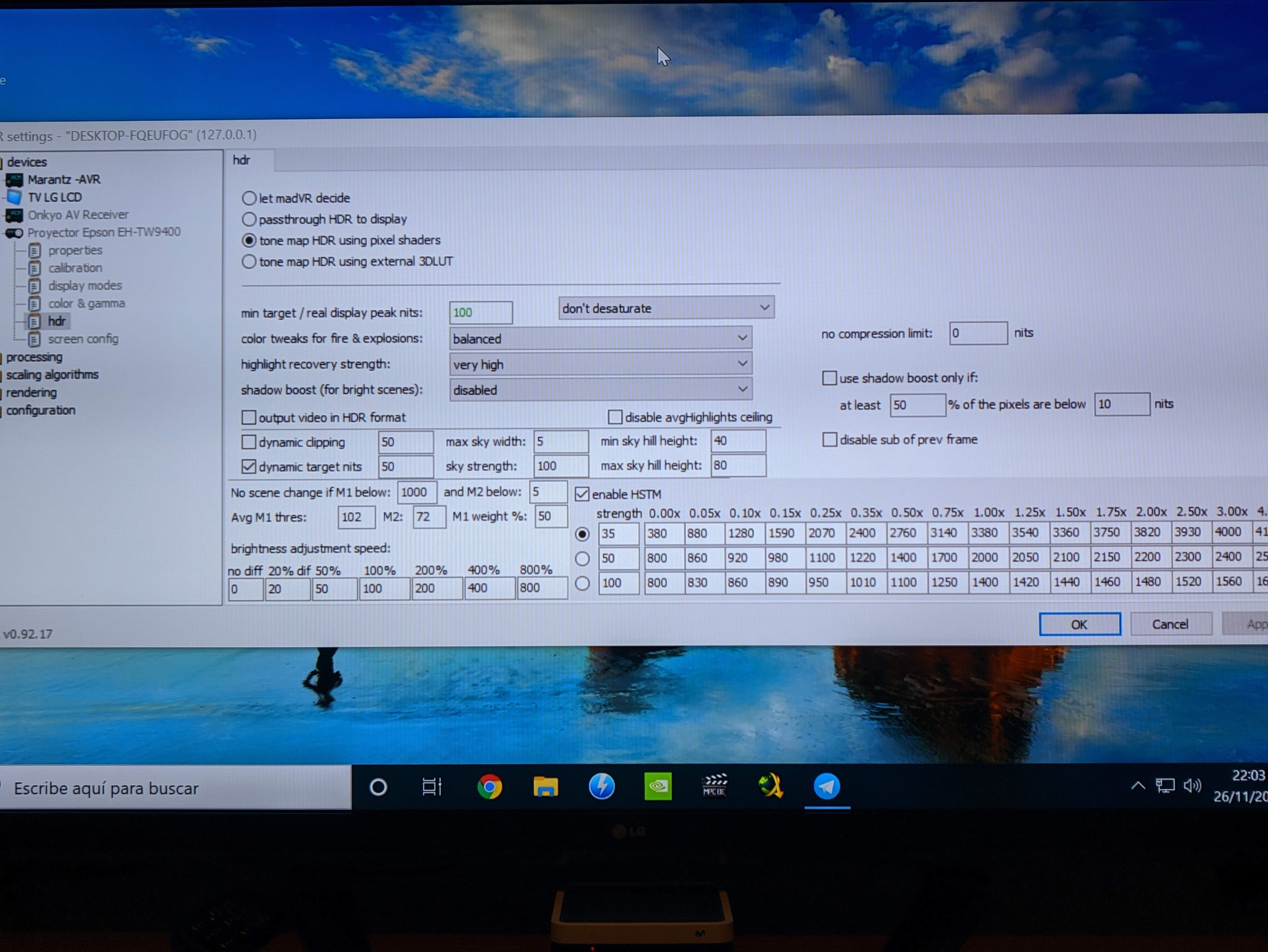

-Los Peak nits los he cuadrado a 100 porque le dan finalmente a la imagen el brillo justo, pero suficiente según las condiciones de mi sala y gustos personales
-Shadow boost desactivado porque al activarlo me levantaba el nivel de negros una vez ya calibrada la imagen. Prefiero no buscar ese "detalle" en sombra pero tener una imagen contrastada
-Highlight recovery en "High" porque es suficiente (ya lo era en "normal"). Probado versus el nivel extremo a penas se podía ver diferencia con el High, pero en rendimiento pedía en exceso.
-El HSTM, como dije hace días, de momento lo dejo en Fer15. Para mí es equilibrado, y en las condiciones sala+proyector mías le da una imagen que a mí me gusta más.
-En artifact removal los Debanding al máximo, simplemente porque no me supone carga de potencia. En low funciona exactamente igual con contenido de alta calidad como es el 4K nativo
-Reduce ringing activado porque es posible algún "halo" generado por el post-procesado y esto ayuda a paliarlo.

-Chroma upscaling al máximo. Este parámetro es el de mejor escalado.
-Downsampling también activado al máximo parámetro. Tampoco hay un algoritmo de (des)escalado superior en este software.

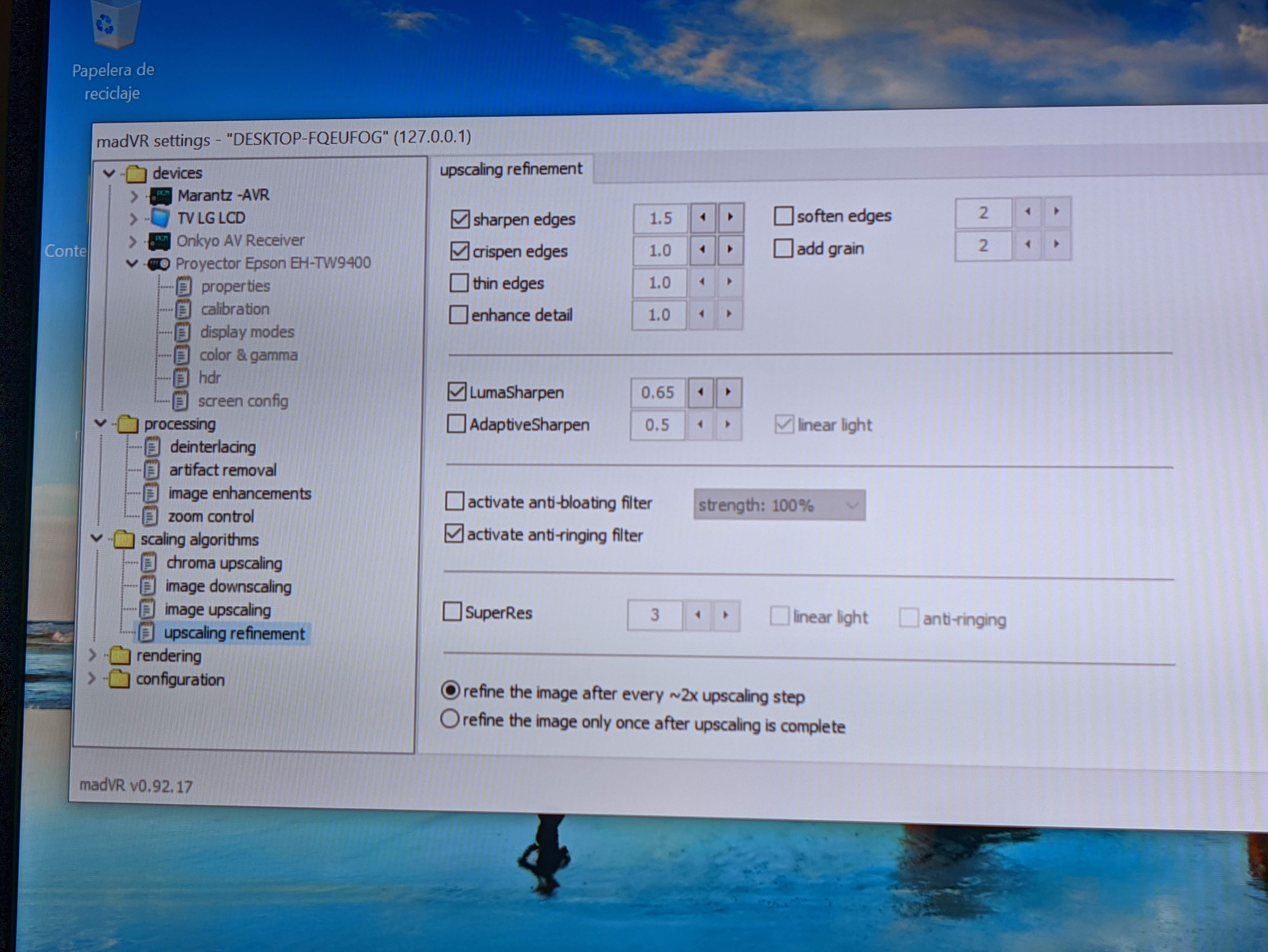

-Si el doblado/escalado es limpio y sobre imágenes de alta calidad este refinamiento quizá no haga falta. Activarlo (por si acaso) no genera gasto de recursos prácticamente (al contrario de los "image enhancement"). Yo he calcado los mismos ajustes en ambos apartados.

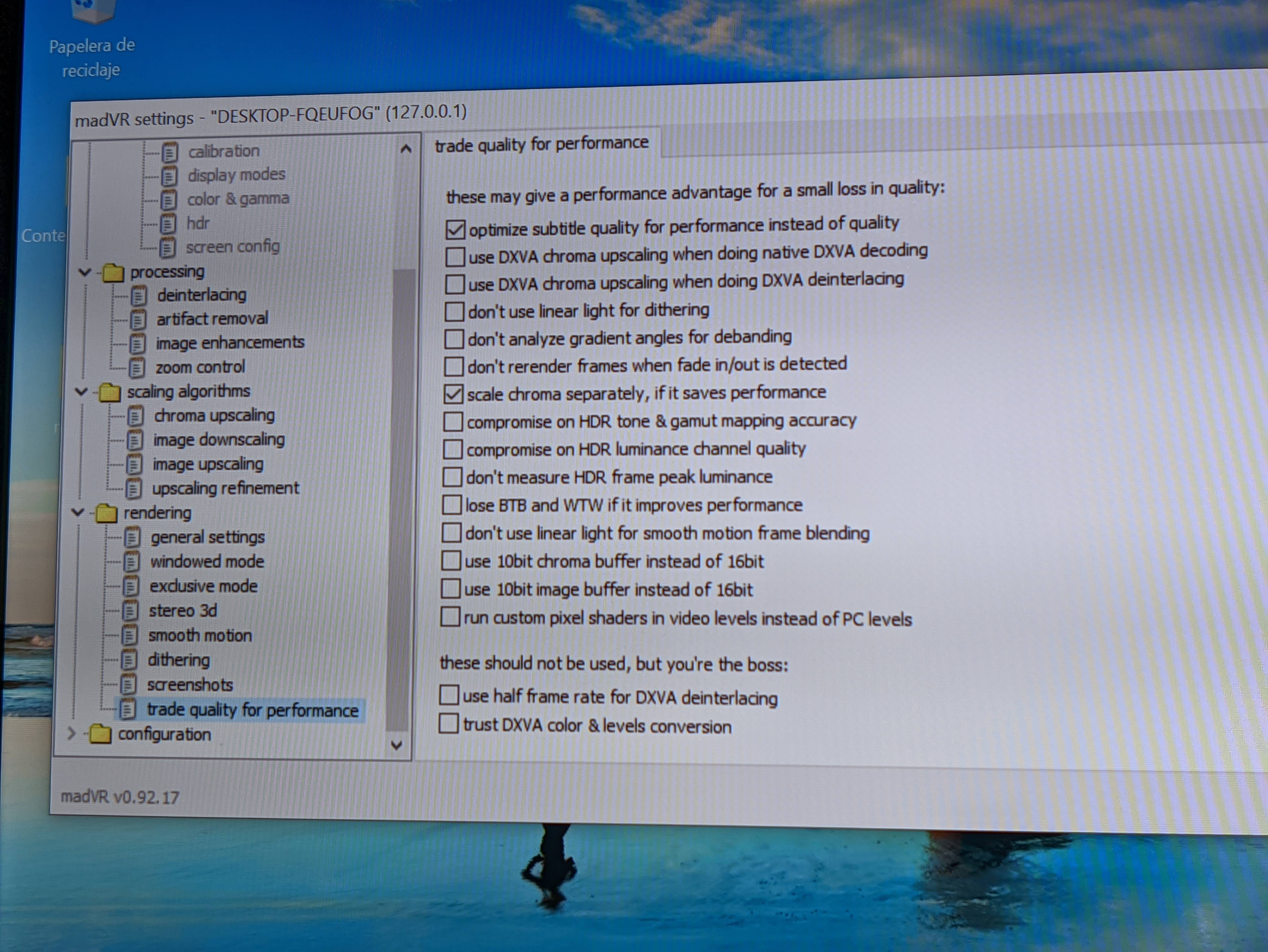

-Todo desactivado para generar la máxima calidad de imagen posible, excepto la primera que queda marcada para los subtítulos (se siguen viendo perfectos)
-"scale chroma separately, if it saves performance" activado para el 4K>1080p y que el equipo quede totalmente suelto en potencia. Ajuste crucial.

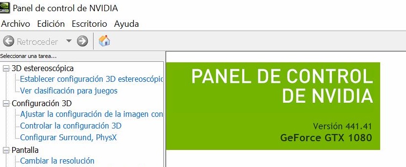

Pues éxito. Últimos drivers con 3D estereoscópico añadido. Ya me quedo más tranquilo!
El proceso es sencillo y lo único especial es que implica limpiar drivers con DDU y luego instalar los 425.31 (que llevan 3D). Después se siguen las instrucciones. Está automatizado. En mi caso como ya tenía los 425.31 he continuado desde ese punto.
King Conan
Supervisor
Supervisor
25.968
9.179
Bueno, como digo hay que instalar de cero los 425.31 primero. Y luego se hace el proceso de actualización e "inyección".

No hace falta tocar nada de los drivers. Todos los los filtros que ves ahí sólo se ponen en uso en videojuegos.
