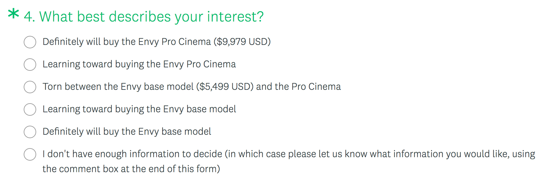

Con el precio espero que se aclare el tema porque como ponga esos precios para PC nos vamos a quedar muertos.
:fiu
