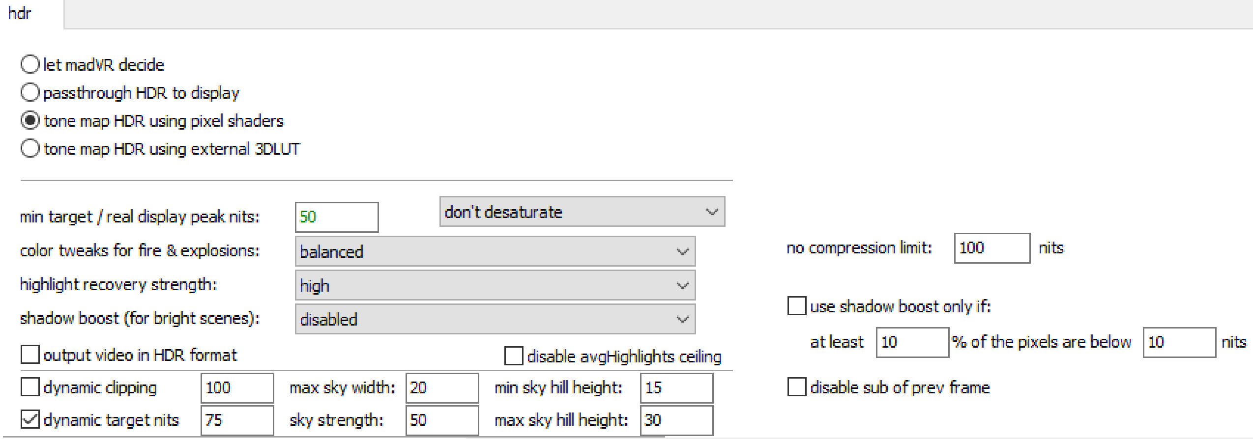

última propuesta de ajustes de Neo XP para la 110.
En HSTM tenemos las dos variantes más populares de HSTM. Arriba la "Hill" del Neo XP y abajo la L80 de Manni.

Lo que pasa es que las propuestas de Neo-XP (en este caso la "Log") y la de Manni ("L80") vienen acompañadas de valores bastante distintos en el resto de parámetros lo cual las hace difícilmente comparables. Yo no soy capaz de determinar si las diferencias, aquello que me gusta o me disgusta, se debe a los valores HSTM o a los valores del resto de parámetros. Manni propuso una forma de probar que quizá es la buena aunque yo no lo he intentado

Se puede probar, pero opino un poco como LTD. Además, ahora mismo esa configuración de Neo XP es tan distinta a la mía que sería incapaz de saber en qué mejora/empeora y por qué.
De entrada, un shadow boost en "high" ya me parece una locura, aunque se active solo por debajo de 5 nits
