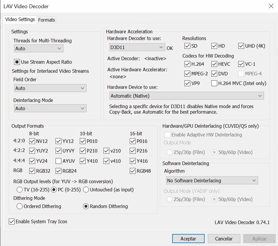

@Antequera
Aquí tienes mis capturas relacionadas con el audio. Fíjate en marcar Preferir, en cada uno de los LAV.
Y si haces doble click en LAV Audio Decoder yo lo tengo así:

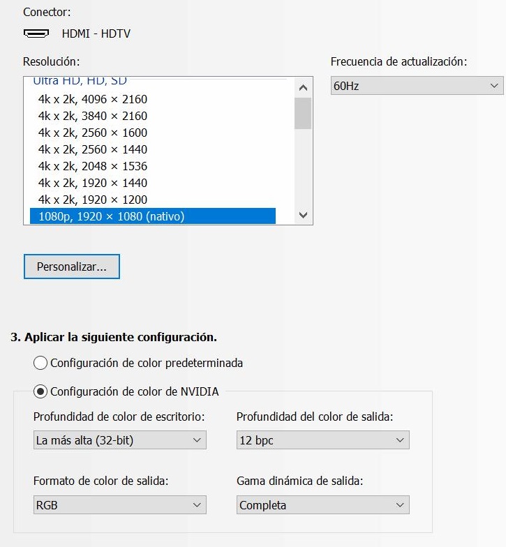

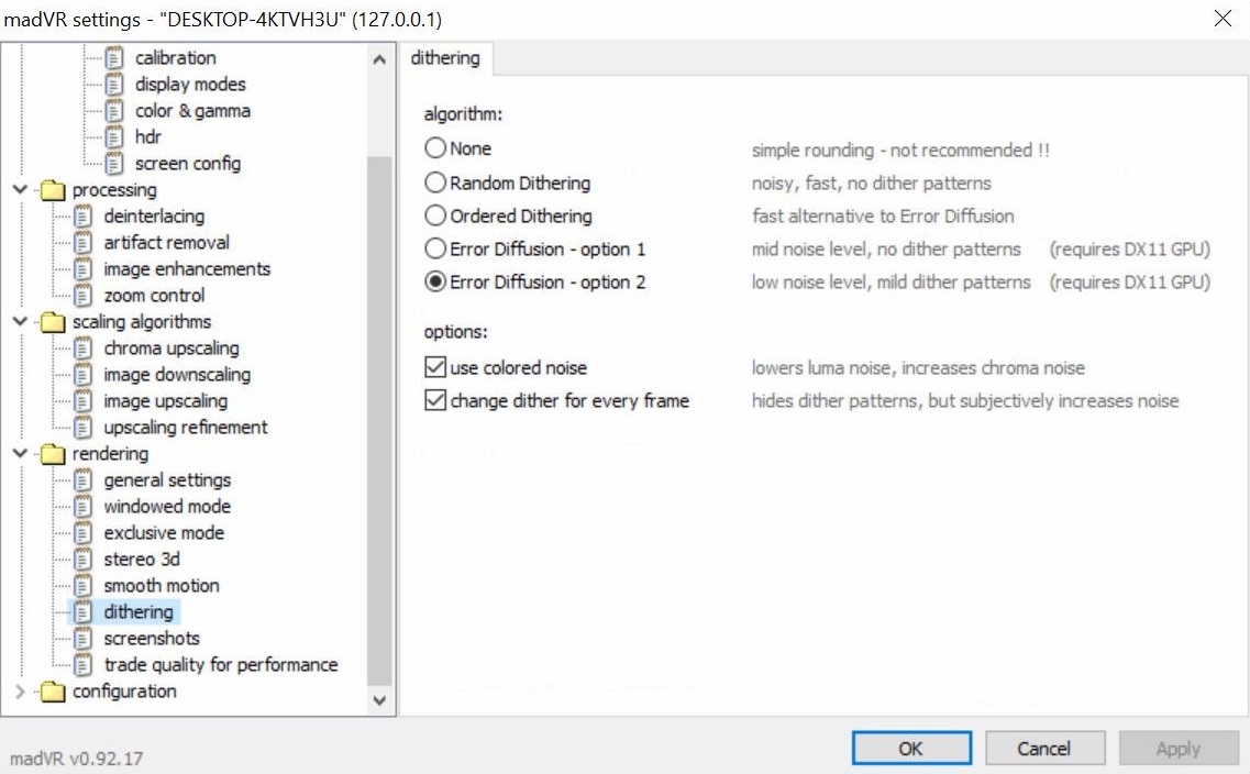

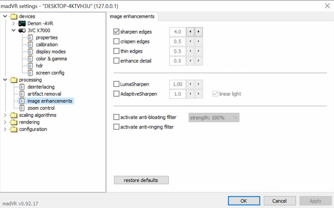

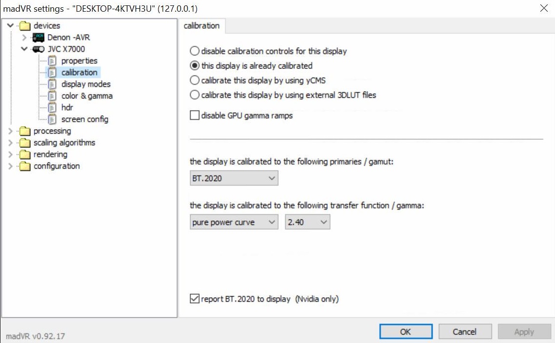

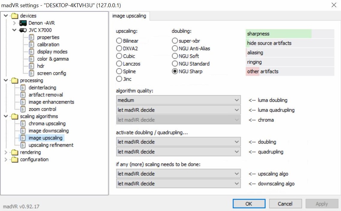

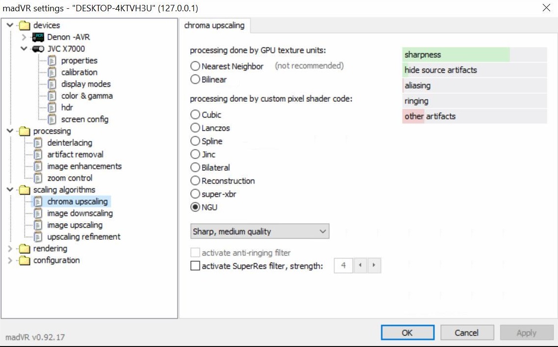

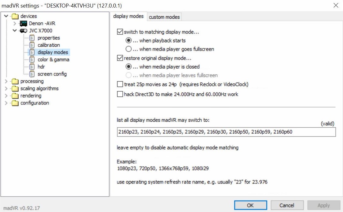

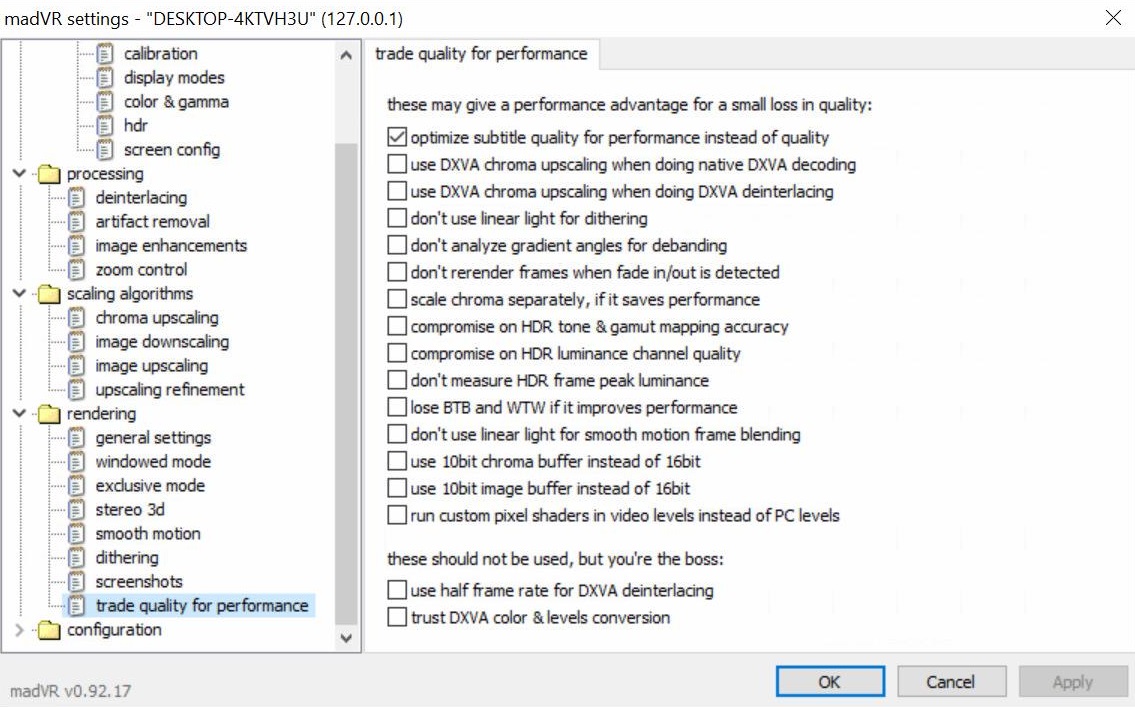

Y aquí todas las capturas relevantes de mi configuración actual con la versión 113, en mi X7000 con lámpara nueva y una Nvidia GTX1080.
En otro momento actualizaré el tutorial de la primera página con explicaciones.

Color y gamma en madvr?
Esa pestaña no la toco.
Según instrucciones que hay por internet:
color & gamma [Disabled]
pure power curve: [Default] use the standard pure power gamma function
BT.709/601 curve: Use the inverse of a meant for camera gamma function. It has a linear section near black so shadows lighten faster as you move away from black. This can be helpful if your display has crushed shadows.
2.20, 2.40, etc.: [2.20] changes the display's gamma, based on the display's settings in 'calibration', to this target gamma. Lower brightens mid range values which can be nice in a brightly lit room. Higher darkens mid range values which might look better in a darker room.
Es suficiente con ajustar en la pestaña calibration.
