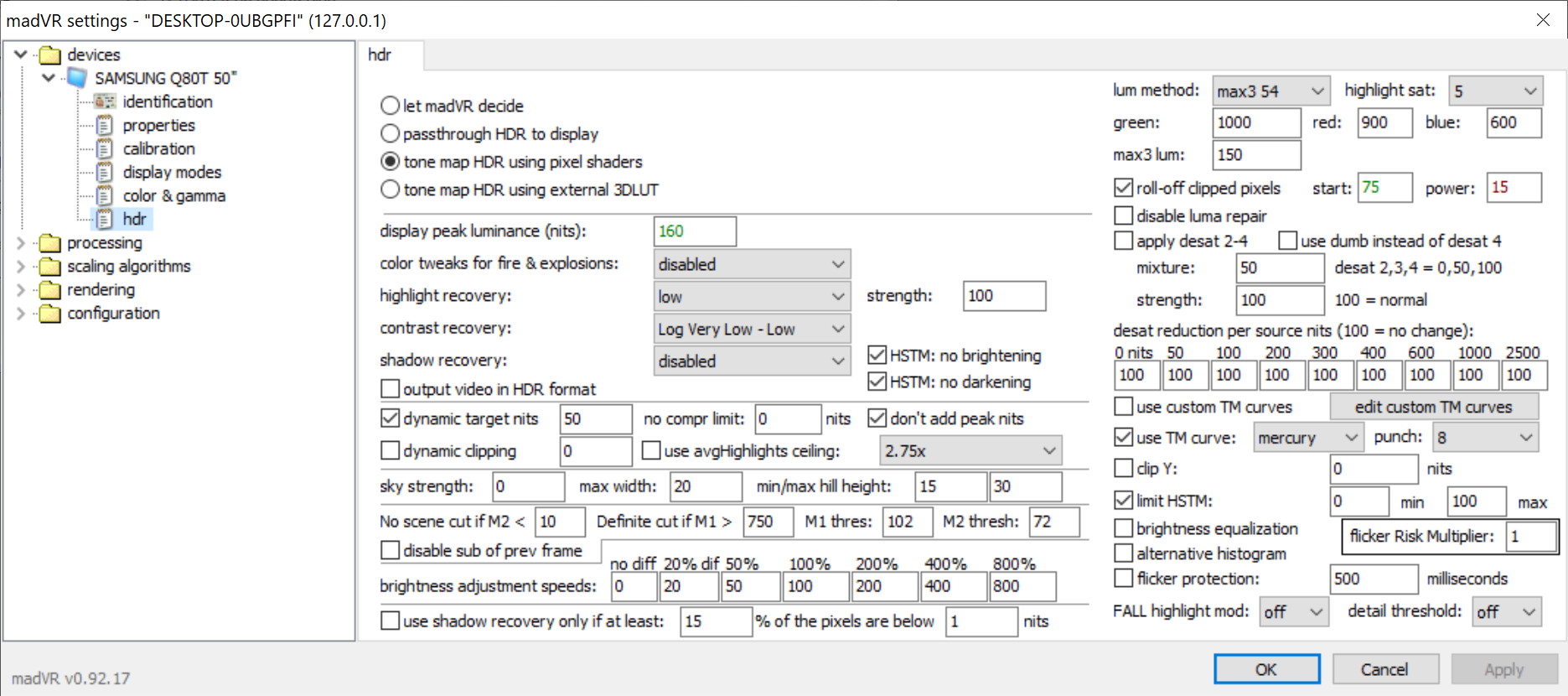

Mi configuración para la nueva beta 165 junto a una TV Samsung Q80T de 50". La tengo en una salita junto a un HTPC. La TV está calibrada a 160 nits.
