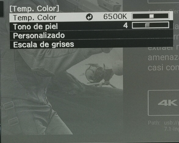

En primer lugar, las curvas de gamma no se pueden calibrar desde los controles propios del aparato (solo son seleccionables dentro de un amplio abanico de posibilidades) porque el Sony VW790 no dispone de controles de calibración de la gamma a nivel individual ni tampoco de un sistema de balance de blancos multipunto, a 10 o más puntos, desde el cual poder abordar la gamma, pues mediante un control multipunto de escala de grises la gamma sí que se podría ajustar (siempre que los controles funcionasen correctamente). Por ejemplo, unos controles como estos de aquí abajo, que pertenecen a un proyector Epson, permitirían un ajuste multipunto tanto del balance de blancos como de gamma.
Clásico control de balance de blancos a dos puntos
CONTROLES MULTIPUNTO DE BALANCE DE BLANCOS y que además incluye un control de BRILLO (Y) desde el cual sí que se podría calibrar la gamma, aunque también se podría realizar igualmente desde el control de verde del propio balance de blancos.
En segundo lugar, en cuanto al HDR, el Sony extrapola la calibración efectuada en SDR de la temperatura de color D65 al present HDR (típica forma de proceder de Sony y que también hace en sus teles), por lo tanto, en modo HDR si se utiliza la temperatura de color D65 habrá que asumir la calibración SDR como correcta también para HDR, pues la alternativa de intentar calibrar una temperatura de color distinta a D65 (para HDR) no parece funcionar, como ya viste, porque el resultado ya no era tan preciso como en el D65 calibrado para SDR. En cuanto al color, se midió en HDR el espacio BT.2020 y P3 IN 2020, y los resultados en ambos casos fueron correctos, haciéndose innecesario cualquier tipo de ajuste desde la CMS, por lo tanto, tanto de escala de grises como de color al proyector en HDR me temo (a falta de una nueva visita en la que confirmarlo definiricamente y revisar ajustes básicos) que no habría que hacerle nada, y puesto que se ha decido realizar el renderizado de las señales HDR a través de madvr mediante su algoritmo de conversión, con tan solo configurar el programa correctamente añadiendo pico de brillo, que en este caso es de alrededor de 100 nits, y gamma, que es 2.2 o 2.25 que para el caso es casi lo mismo, todo lo tendrás ok, siempre y cuando los parámetros que manejemos en madvr sean los correctos. En cuanto a la gamma, desde los foros americanos se recomienda 2.2 en ambos, algo que ciertamente tiene mucho sentido pues todos los displaya al no ser nativos PQ realizan una conversión a PQ desde gamma 2.2, por lo tanto, a la hora de realizar la conversión a gamma lo lógico es volver a origen.
