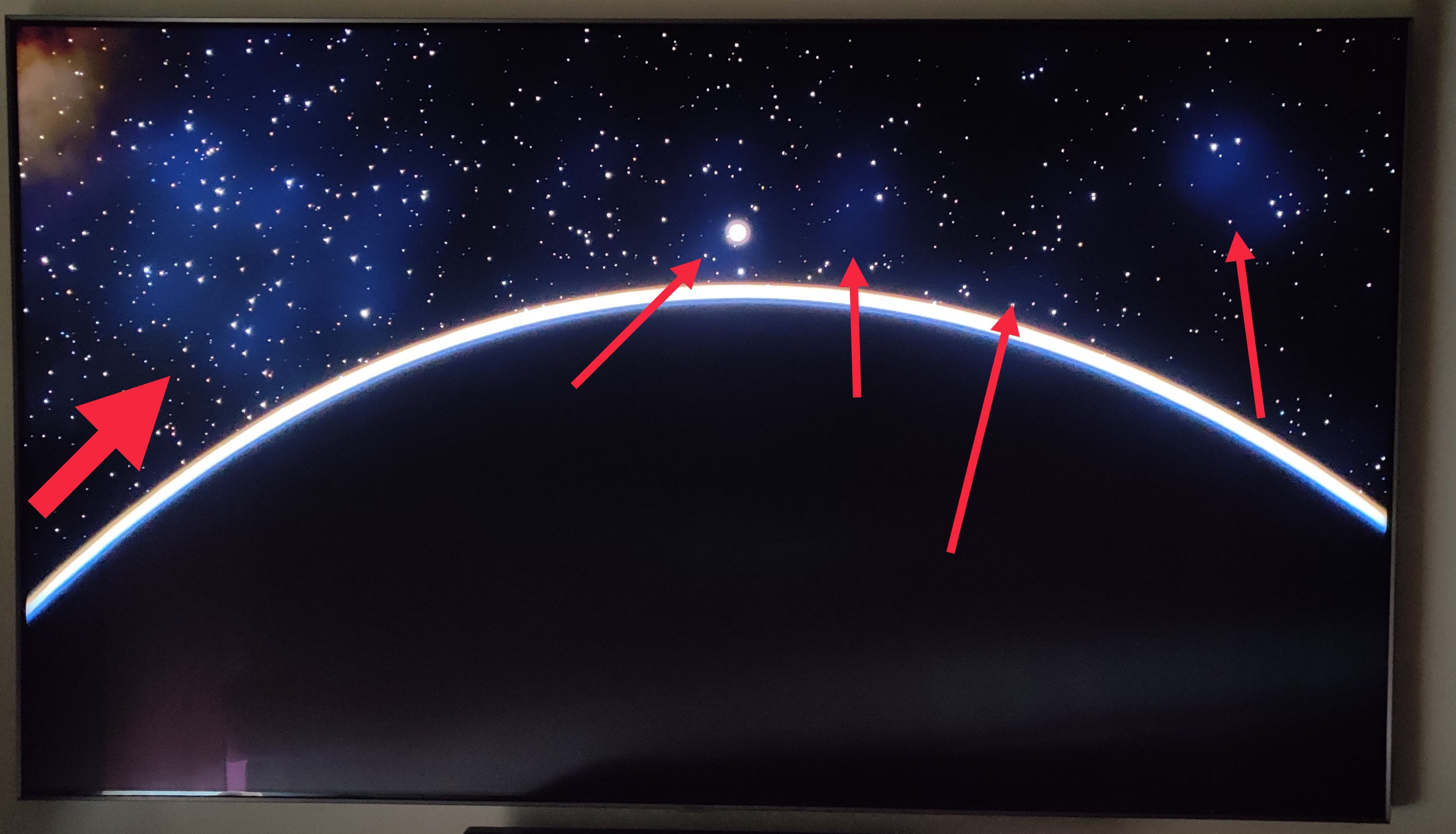

Esta es una foto de la 75q90r del vídeo que pongo en el anterior post
¿Lo que marco con flechas rojas no es Blooming?
Un saludo.

Yo creo que en ese tipo de secuencias en las que hay numerosos puntos de luz pequeños contra fondos completamente negros, lo típico de espacios profundos estrellados, que haya algún que otro halo alrededor de esos puntos de luz es inevitable. Es que esta es la diferencia entre una LED FALD y una tele de píxel autoemisivo.
Un saludo.
Yo no veo eso, pero al ir hacer la foto la camara si capta algo pero no tanto, pero a simple vista no se ve, eso es tal cual lo ves a simple vista o exagerado por la camara?
Y dime los settings que tienes puestos para HDR, y como tienes el intensificador de contraste?
Un saludo.
Y si es blooming, pero es raro ya que la Samsung tiende a aplastar antes que mostrar blooming, y algunas partes me desconciertan sobre todo la de la derecha.
DIme settings que tengo curiosidad ya por ver las diferencias que hay entre una 75 y una 55
Se ve tal cual
El HDR lo tengo en modo película:
Si veis que no es normal ese Blooming me lo decís y tiro de garantía.
Un saludo.

Coño!! No tienen nada de Blooming
A ver si la mía está mal... El firmware que tengo es el último el 1356.2.
¿Le hago un hard reset por si mejora o es normal que se vea así en mi TV?
Gracias.
Un saludo.

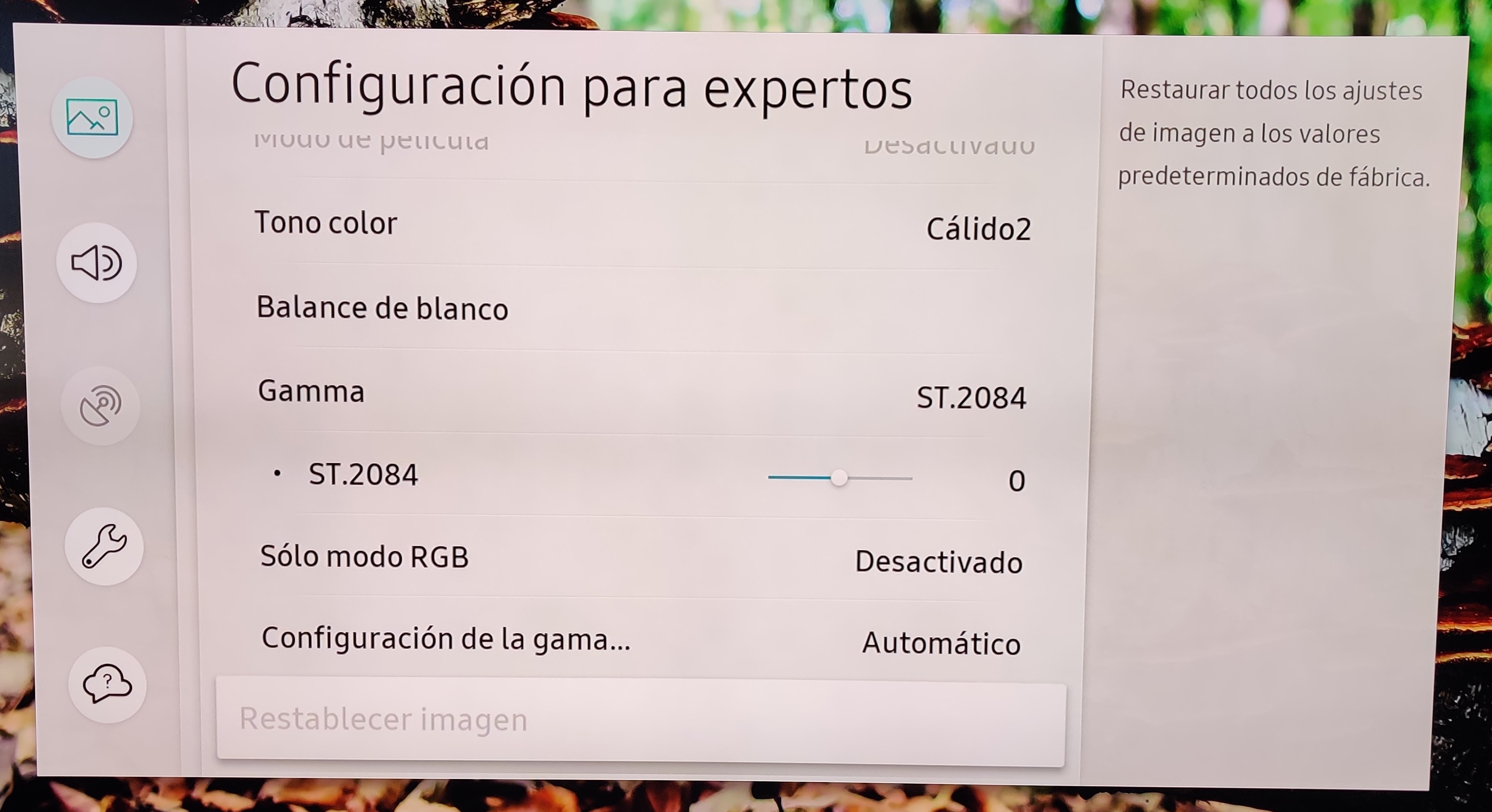

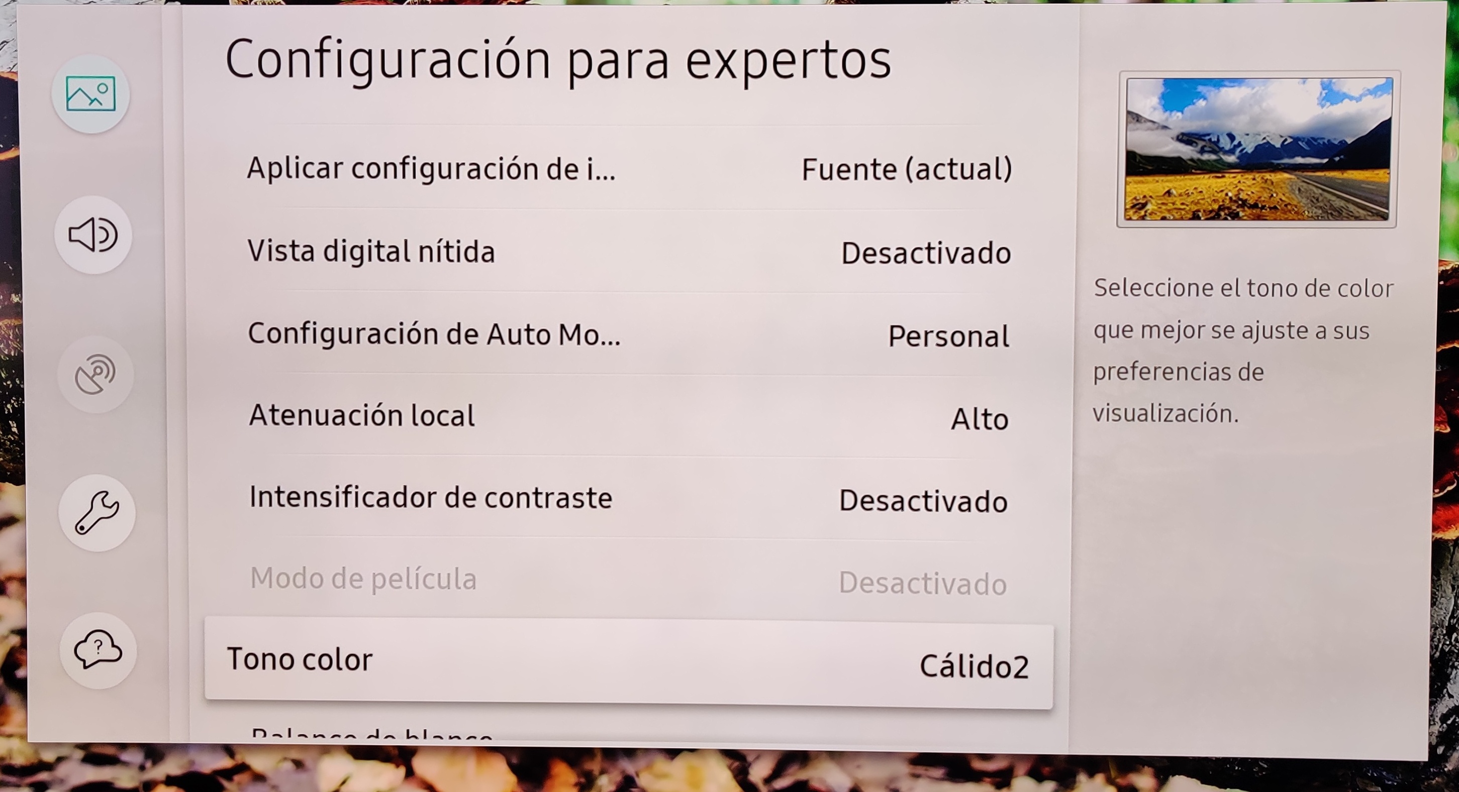

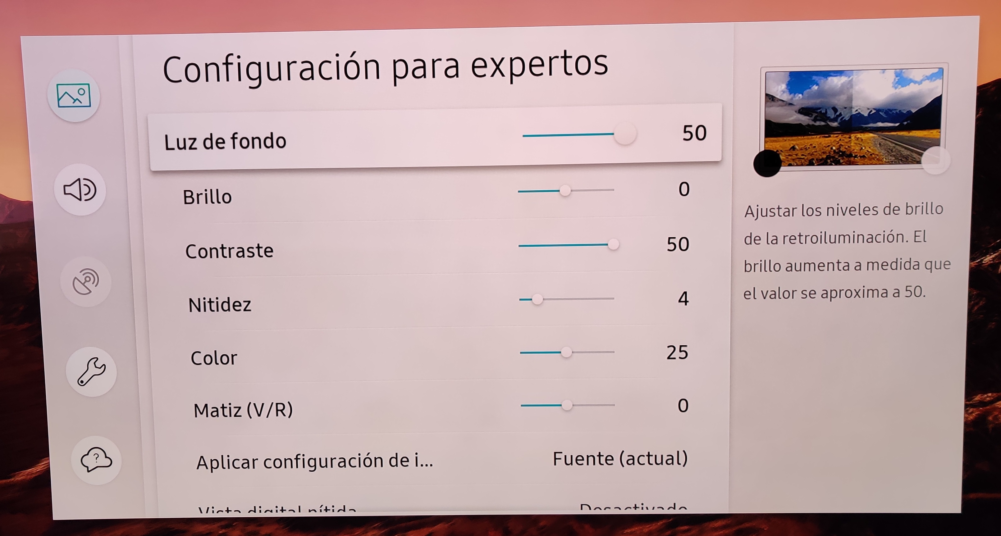

Se ve tal cual
Un saludo.
No le pasa nada a tu TV, como ya he puesto tu Tv es muy grande, mucho mas que la de 65 con las mismas zonas de atenuacion un poco mas de blooming te va hacer.
Eso si, es como si el algoritmo fuera menos agresivo, prueba a poner atenuacion en estandar y dime que tal, creo que en alta te esta metiendo demasiada luz, pero mucha!!!
Y por el amor de dios!!! Coge el mando, aprieta el boton de volumen, ni subir ni bajar aprietalo un par de segundos y en el menu que te aparece selecciona alto contraste, ese color de menus hace llorar al niño Jesus, y en una 75 de noche te debe dejar ciego perdido como lo saques

Tengo el menú así porque me gusta más cuando subo o bajo volumen es que con el alto contraste sale un cuadro negro y así es transparente y me gusta más. De todos modos tengo las gafas de sol en el salón para cuando le doy al menú.... Jajajajaja
Volviendo a lo del Blooming. En HDR la atenuación hay que tenerla en alto, ¿no? Si la pongo en estándar no se aprecia nada.
Le he hecho una restauración de fabrica y ha mejorado algo, pero sigue viéndose un poco, sobre todo el de la izquierda.
Gracias por vuestra ayuda.
Un saludo.

¿Creéis que si bajo el contraste 4 puntos cambiará?
Recuerdo en algún foro o tutorial donde aconsejaban eso para películas en HDR 1000, pero este vídeo se supone que está en 4000.
Esta noche haré la prueba. ¿Creéis aconsejable bajarle el contraste o mejor dejarlo como idearon los ingenieros de Samsung?
Gracias.
Un saludo.

No te rayes, yo lo que veo es que la vuestra mete mucha mas luz, mucha, y por eso creo que estais viendo eso, de todos modos recalco que me digas si ves justo justo como esa foto.
Realmente en esos puntos hay mas luz, ya sabreis que al mirar desde arriba la Tv se ve el blooming y todo ya que los lfiltros ultra wide y ultra black solo funcionan para verla de lado, no desde arriba, asi que es comprobable facil
esto de frente, esto es lo que veo , las estrellas mas pequeñas se las come la camara, es lo que hay por hacer la foto de dia con tanta luz.
Es lo que mas noto que la vuestra mete mucha mucha mas luz!!!, Si me decis que la veis tal cual se ve en la foto de @HarryLime , TAL CUAL , no parecido, tal cual!!!
Es que si no haces bien la foto la camara te va a meter blooming, por eso lo digo.
Puedes probar esto.
Atenuacion estandar, intensificador contraste bajo
Bajar luz de fondo,
Por que lo que veo, repito de nuevo!!!, es que mete demasiada luz en la retroiluminacion, lo hace tambien en el modo estandar???.
Si os fijais en la parte superior izquierda se nota mucho esto, en la de 75 se ve con mas volumen de color por tener mas brillo
De todos modos he intentado sacar blooming y nada, no hay forma, ni poniendo brillo a +5 e intensificador de contraste ALTO sale blooming.
Yo los ajustes que tengo son los de RTINGS , todos, balance y CMS, incluidos, lo probe, se veia mejor y los deje.
Un saludo

Eso es para la exactitud, entre comillas, de la curva PQ.
Es algo que yo desaconsejo. De hecho, yo tengo la luz de fondo y contraste en HDR al máximo. Incluso, y esto es lo más curioso, si ves HDR a través de un reproductor Panasonic con HDR Optimicer en ON la imagen de los UHD 4000 nits todavía es más brillantes con reflejos especulares más potentes.
