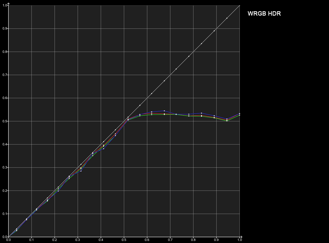

sobre HDR:
HDR is short for High Dynamic Range, a term that describes images with deeper blacks and brighter whites, leading to a higher contrast ratio than what was possible up until now. In the last years, the term HDR has mainly been used to describe new display technologies which have a greater dynamic range and therefore can display images with a higher dynamic range. While a higher contrast in images is great on its own, it also makes the image look sharper, increases color saturation, provides more depth and allows for a larger range of looks.
One should note HDR means high-dynamic range - not super-bright
. The important feature is a high ratio between maximum luminance and black level.
Siempre lo venimos comentando brothers, HDR no son sólo nits, también son parte integrante nivel de negros, así como por supuesto shadows.

HDR tiene una curva de gamma absoluta, pero los TVs de hoy en día pues la rompen. HDR no se ve oscura o quema detalles, muestra la imágen con su luminancia correspondiente. Todo es cuestión de educar nuestros ojos, entender que hemos maleducado la vista por mucho tiempo.
NOTA: monitores LCD de masterización HDR : Dolby Pulsar contraste +/- 133 000:1, HX310 contraste +/- 250 000:1 (en el brochure Sony 1 000 000:1) nativos SIN local dimming.

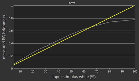

Hola cómo están chavales. Pues tenemos la revisión Rtings de QLED 2020 8K Q800T
Pues es un TV que se le parece en medida al Q950TS. Nuevamente llamaís la atención contraste nativo de 1667:1 parecido al Q900R del año pasado. 17 ms de tiempo de respuesta de pixel por lo que oye es susceptible de apreciar ghosting, smearing en paneos. Como que en uniformidad no va tan bien que digamos blooming y fugas de luz.
Curva EOTF por encima del objetivo por lo que escenas HDR se verán más brillantes.
Comentario sobre el local dimming
The Q800T has a good full-array local dimming feature, but there are a few issues associated with it. When there’s a bright object flashing across the screen, the transition between the dimming zones is slow, so the zones are lighting up after the object has moved. This creates a ‘Golf Ball Effect’ on fast-moving circles, where the object has checkered dark zones, similar to the TCL 8 Series 2019/Q825 QLED, but not as obvious. Luckily, this issue isn’t very noticeable in real scenes. It crushes light sources a bit and there’s not a lot of blooming around bright objects. With subtitles, the text doesn’t light up much, which might be annoying for some people.
Un sólo puerto HDMI 2.1 (#4) no tiene USB 3.0
Saludos.
Lo curioso con respecto al local diming es que sale un contraste 5.5 veces mayor con él activado con respecto al nativo frente a los 4,23 de la q900 y los 3,44 de la q90r.
Se asociaba al ultra viewing angle baja en contraste, pero el incremento importante de contraste por local dimming ON, debe ir por el camino de efectividad, pero no así rapidez de acción.
Saludos.
Por el ultra viewing angle lo que baja es el contraste nativo
Saludos.
