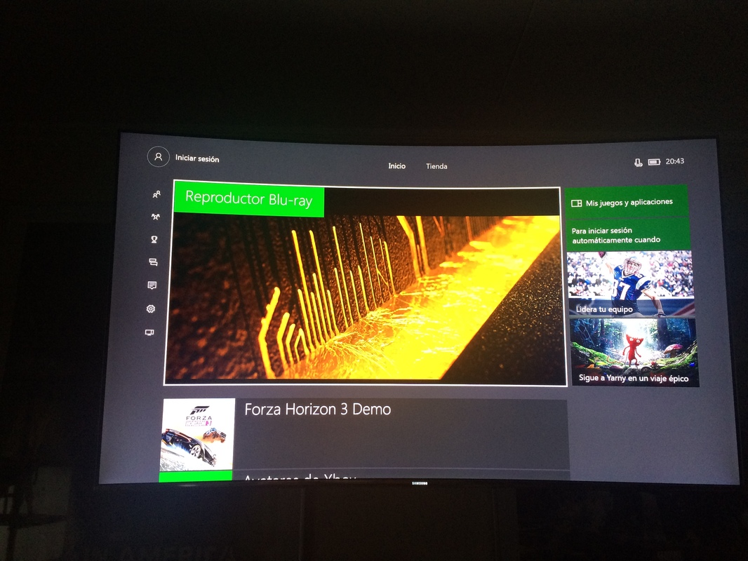

1. Creo, por lógica y por lo que deduzco de tus fotos, que al minimizar la XBOX S pasaría a modo SDR (ten en cuenta que si el menú de la xbox no está en HDR, lo que la tele no puede hacer de ninguna de las maneras es mostrar una ventana en HDR y el resto en SDR, por lo tanto, pasaría a SDR mientras se minimice) EDITO: Comprobado en el siguiente post que al minimizar está en HDR, en una OLED 920
2. Las opciones para que se vea correctamente en tu tele (que es muy buena para HDR, así que por eso tranquilo) el HDR creo que las tienes bien seleccionadas. Nivel de Negro en auto y la gama de colores en ORIGINAL, que entiendo que es el nativo, verdad? Auto también debería funcionar correctamente, y pasaría la tele a BT.2020 al detectar un UHD HDR y a Rec.709 al detectar una señal SDR BLURAY.
3. Como la gama de colores NO LA TIENES EN AUTO, que la tienes establecida en original, cuando minimices y la tele pase a SDR, como ya no estas en BT.2020, que estas en REC.709, es normal que los colores se vean sobresaturados como en la foto que has puesto de la ventana minimizada, pero si lo pones en auto deberías verlos correctamente, algo más lavados, como en un bluray, no sé si me explico. Vamos, que se ven la ventana con ese color exagerado porque tienes la opción de gama de colores en amplia de forma fija en lugar de auto.
4. El Nivel de negro. Esa opción en auto debería funcionar bien, pero si lo está haciendo mal, lo que verás, es que las franjas buzón de la película, no so negras, las verás grises, y la imagen aparecerá lavada y con poco contraste. Si esto es así, es tan simple como entrar en la opción y seleccionar el modo que te devuelva la imagen a un contraste visible adecuado.

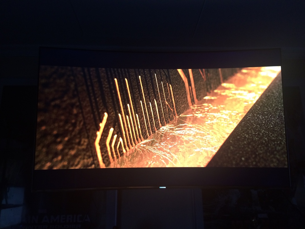

Bien, he hecho algunas pruebas
Lo primero, me ha pedido actualizar
Comparativa XMEN APOCALYSE en X-BOX ONE S y SAMSUNG K8500
X-BOX ONE S HDR
K-8500 HDR
X-BOX ONE S HDR
K-8500 HDR
Al minimizar, sí que la pantalla OLED EG920 permanece en modo HDR, comprobado.
PANTALLA MINIMIZADA
Y CON LOS RANGOS DIGITALES EQUIVOCADOS (N neg HDMI) VERÍAS ALGO ASÍ
En la prueba que acabo de realizar, a pantalla completa, no he experimentado ningún problema, y como ves en las fotos, son iguales en la XBOX y Samsung K8500
Que al minimizar, se vea mejor o peor, o más o menos saturado, es irrelevante, vamos, que nos da igual. Aquí lo importante, es que se vea correctamente a pantalla completa

Ante todo muchas gracias por la ayuda y por las pruebas realizadas :)
Te voy contestando:
- Tanto la opción de N neg HDMI como Gama de color están puestas las opciones por defecto que ya venían con TV, no sé si con eso es a lo que te refieres como "nativo"
- He probado de dejar la gama de colores en auto y la situación es la misma al cambiar de pantalla completa a vista en miniatura, los colores cambian igual.
- A mi no me ha saltado actualización, la última que tengo es la del 24/09, he probado de irme a "Mis juegos y aplicaciones" y ya me dice que todo esta actualizado al día. Sobre la actualización, que de momento solo ha salido para las versiones preview por lo que había, así que no creo que tarden mucho en soltarla para el resto de usuarios.
He mirado por si acaso en el support de xbox y la actualización más reciente es la que tengo instalada
http://support.xbox.com/es-ES/xbox-one/console/system-update-operating-system
- He vuelto a comparar mis capturas de ayer con las tuyas de hoy de la One S y creo que el HDR solo se visualiza en la vista en miniatura, el tono de color se asemeja más a tus capturas en miniatura que en pantalla completa:
Mi captura
Tú captura
- Si, en la vista en miniatura se mantiene el HDR, ya que cuando reproducen una peli y cambias a esa vista, te sigue saliendo el mensaje de que estas reproduciendo contenido en HDR

Pues acabo de poner otra vez startrek y es cierto, si minimizo la one se ve diferente (mas o menos como a vercery)......que raro macho....voy a hacer mas pruebas...
EDITO: pues la imagen correcta NO es la minimizada, he probado xmen, y la imagen correcta es la completa (como en todas las pelis) , hay un instante que al volver de minimizada a completa hay una milesima de segundo que se puede ver la imagen pequeña en completa y es supersaturada fuera de rango o norma o yo que se.......pero la imagen buena es la completa....
EDITO: en startrak si que tengo un problemilla con las escenas imax que no he conseguido resolver, en la version bluray se ven en su rango correcto. (no se lava el color)...
EDITO: de todas maneras igual me compro el repro samsung para probar la de startrek

A ver, primero aviso.....no me acaba de gustar como hace las fotos el S6 edge (no tomarlas al pie de la letra), ademas en una de las fotos salen unas lineas horizontales rosas que salen en las fotos (esta panasonic pasa eso que en escenas de luz a veces en las fotos salen esas lineas como cuando hacias una foto a una CRT, bueno al lio)
Xmen en HDR con espacio de color FORZADO a rec 709 incorrecto!!
Xmen en HDR con espacio de color BT2020 es correcto!! :)
Incorrecto
correcto
Ahora pongo la imagen correcta en xmen HDR y a continuacion la imagen que salen al MINIMIZAR la xbox one (al maximizar tienes que ser rapido con la camara pues la imagen cambia en milesimas) estan hechas un poco de correprisas....
Y ahora una prueba que igual no es importante , porque es desactivar el HDR en una peli 4k hdr.....y entonces se jode la gama y se totalmente lavado.......primero con hdr activado y luego desactivado....
En la imagen HDR el sol del pico de la pìramide se ven PERFECTAMENTE todos los rayos y detalles.....que la sobreexposicion de la foto OCULTA que quede claro.......
Fotos son PERO sirven un poco para guiarse...creo yo.
