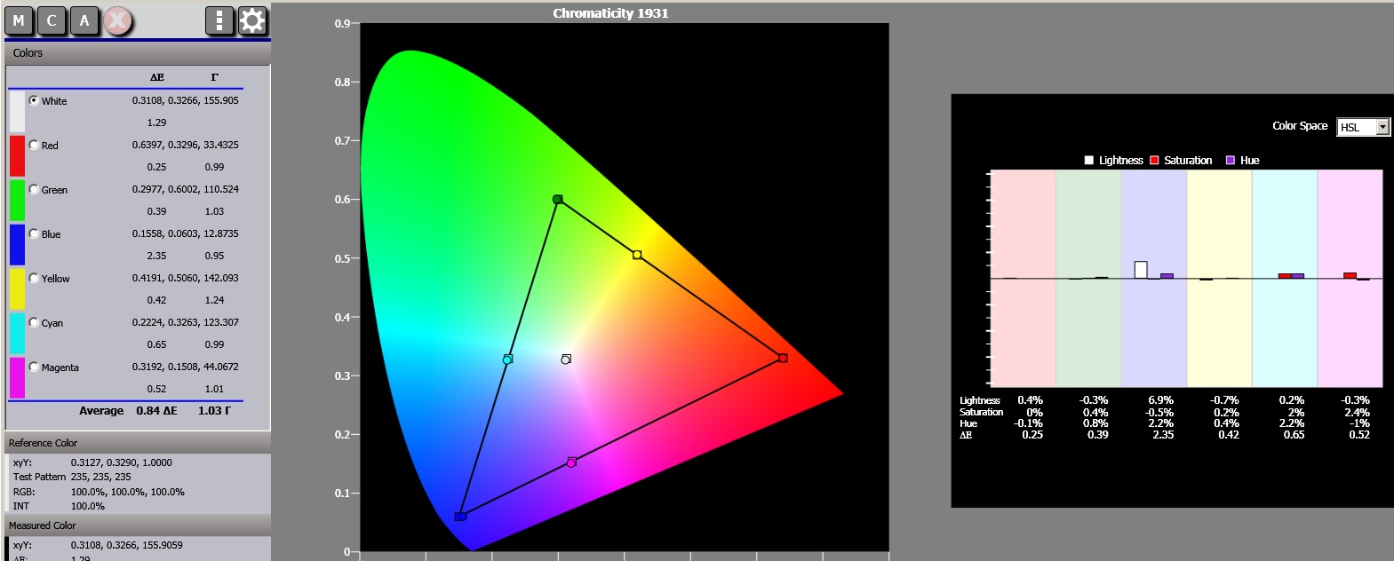

Ya tengo calibrada con los Settings la Samsung 2020 75Q75T. De momento solo para SDR REC.709
La Samsung 75Q75T es una TV que de serie viene bastante bien, con una imagen muy ajustada a normas tanto en modo Película como Filmmaker. Yo para calibrar he utilizado el modo Película pues permite un mejor ajuste algo más personalizado.
La escala de grises y gamma se pueden dejar literalmente de libro.
La escala de grises es neutra a lo largo y ancho de toda la escala con un impresionante dE medio de 0.47 y una gamma perfecta de 2.30
El color a Rec.709 también se puede dejar perfectamente calibrado gracias a sus excelentes controles CMS.
Las saturaciones a distintos niveles también quedan perfectas.
Y estos son los settings para bluray SDR.

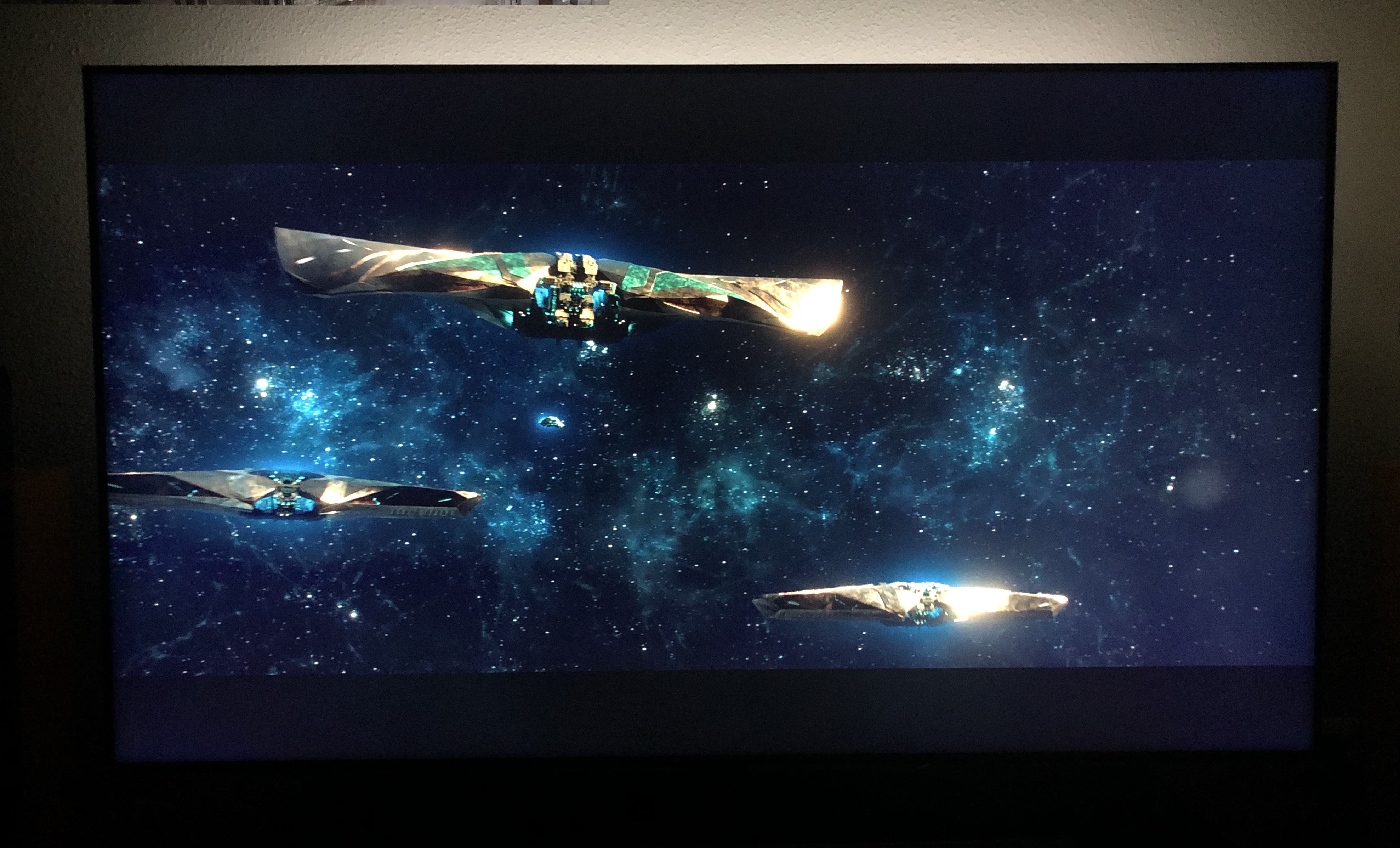

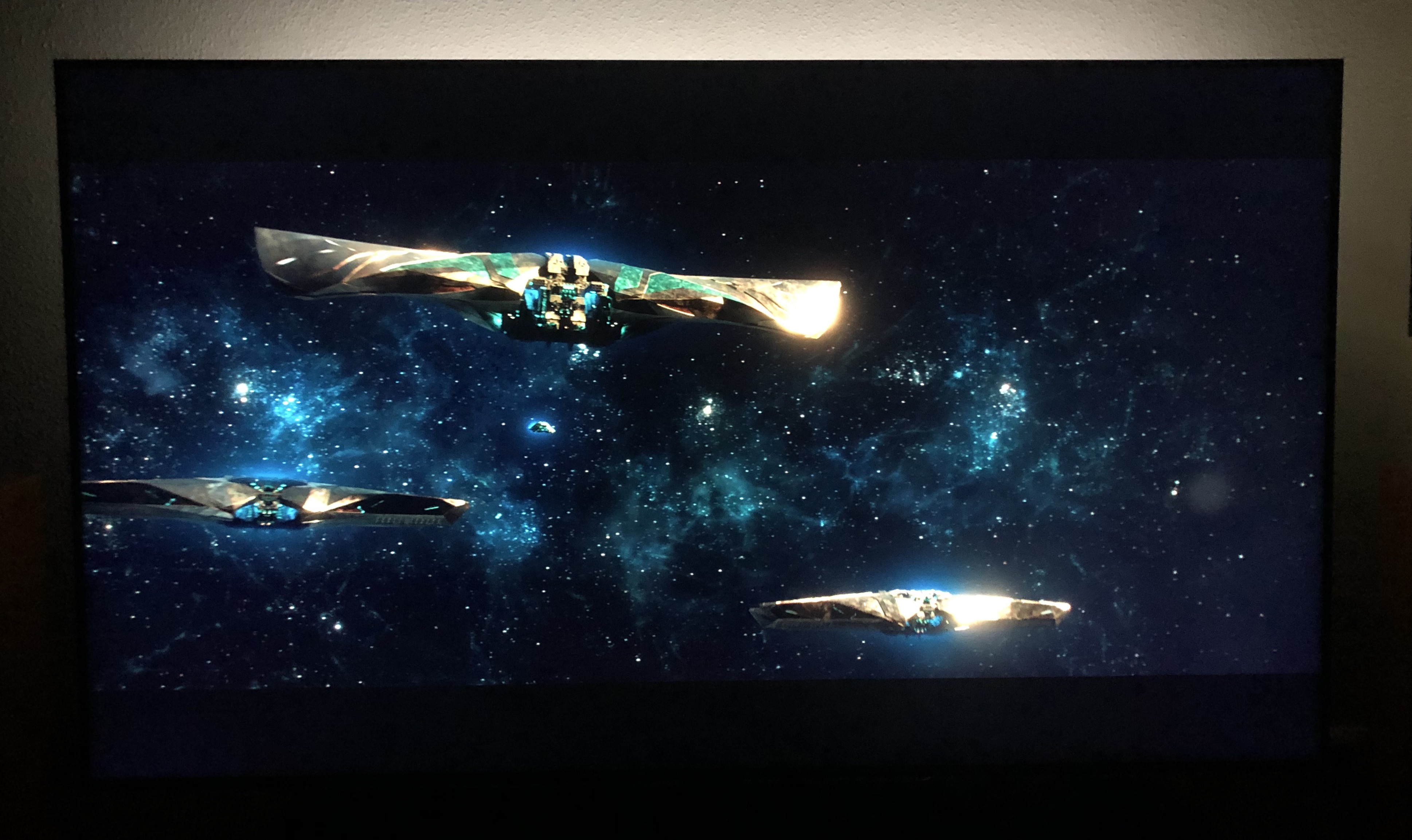

Me han pedido varios usuarios por mp, la forma de mitigar el efecto de bandas grises SCOPE en películas HDR como consecuencia de quedar establecida la luz de fondo al máximo al entrar estas TVs EDGE / DUAL LED en modo HDR.
Paso a poneros varias configuraciones:

HDR10 / HDR10+ (PQ / ST.2084 - BT.2020)
FILMMAKER MODE
Imagen/configuración especifica bajo condiciones de luz controlada para películas HDR de bajo APL (oscuras) que provoquen falta de contraste o que las bandas scope se vean excesivamente grisáceas como consecuencia de la retroiluminación del panel EDGE / DUAL LED.
CONFIGURACIÓN PARA EXPERTOS:
BRILLO: 25
CONTRASTE: 50
NITIDEZ: 0
COLOR: 25
MATIZ (V/R): 0
APLICAR CONF: TODAS
CONFIGURACIÓN DE CLARIDAD DE IMAGEN: PERSONAL > DESENFOQUE 0 / VIBRACIÓN 0 > MOV CLARO LED: OFF > REDUC RUIDO: DES
INTENSIFICADOR DE CONTRASTE: ALTO
TONO DE COLOR: CALIDO2
BALANCE DE BLANCO: ROJO+: +4, VERDE+: 0, AZUL+: -11 / ROJO-: +0, VERDE-: 0, AZUL-: +0
GAMMA: ST.2084
ST.2084: 0
DETALLE DE SOMBRA: MENOS 2
SÓLO MODO RGB: DES
CONF DE LA GAMA DE COLORES: AUTOMÁTICO.
(Esta configuración corrige los negros en las bandas scope de películas HDR de muy bajo APL y, en general, incrementa la sensación de contraste, pero no valdría para películas HDR masterizadas a niveles de luz y color más altos ya que a la imagen le faltaría punch en altas luces y estrangularíamos los blancos y los colores más brillantes del HDR, por lo que solo es apropiada para películas ciertamente oscuras o de pocos nits que serían más bien contenidos de origen SDR pero encapsulados en contenedores HDR, como por ejemplo, El Mandaloriano de D+ o El Hombre invisible 2020 UltraHD)

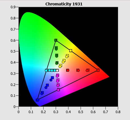

Estoy echando un vistazo a los ajustes de rtings para ver si comentan algo de lo que se habla en el foro amigo.
Se comenta y ocurre así, que cuando escogemos el color gamma manual dci-p3 y ponemos en automático, sigue en dci-p3 y si escogemos en manual bt.2020 y lo volvemos a poner en automático se queda con la configuración de color bt.2020.
Y he notado con con dci-p3, aunque comenten que es lo correcto, las caras se ven muy rojas y los colores muy vibrantes. ¿No os ocurre lo mismo?

El tema está en que mediante la configuración correcta, que en este caso es la predeterminada, como casi siempre lo es en cualquier TV, la TV conmute correctamente entre BT.2020 y P3 in BT.2020, ya que aunque parezca que es lo mismo no lo es.
La TV ha de aplicar correctamente las coordenadas BT.2020 cuando recibe una señal BT.2020, y ha de hacer lo propio cuando la señal, que la mayoría de veces lo es, es DCI P3 en contenedor BT.2020, y las diferencias son tan evidentes como se refleja en la gráfica adjuntada, que como veis el seguimiento de niveles de saturación varía hacia el punto de blanco en el centro en función de 2020 o P3 in 2020
Lo ves con un color excesivamente “envalentonado” a pesar de utilizar los settings correctos? No lo dudo y para eso está la calibración o, mejor aún, la Autocal, que mediante una LUT 3D llevar los puntos de color a sus respectivas coordenadas.
