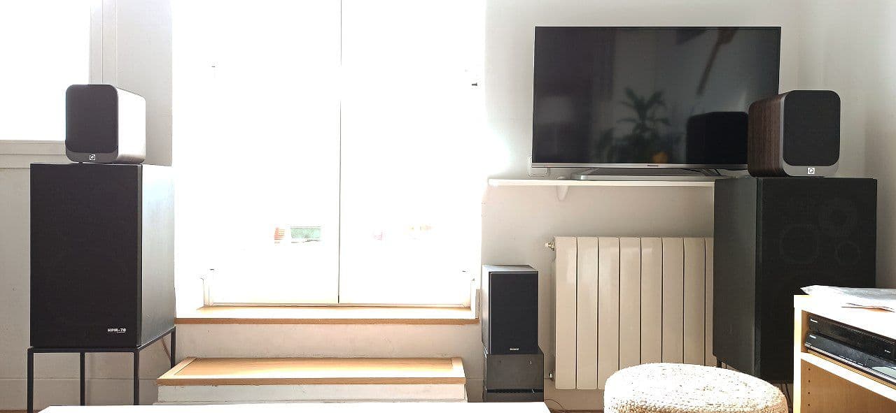

¿Y si das la vuelta y pones la pantalla en las columnas?
No es tontería pensar en poner el sofá donde tienes la TV, y darle la vuelta. Mide el sofá y muebles a ver si te cuadra.
Lo de girar 180º la sala es una opción a plantearse... A nivel de cajas, sería más fácil de ubicar.
Aunque no me convencía desde un principio le he dado una vuelta, pero es que no tiene sentido. Por un lado el sofá donde la tele implicaría que tendría que ser muy pequeño (1,20 m) y taparía todo el radiador.

Y por comparar tamaños con los Q-acoustics 2030, en caso de cambiarlas...
Ademas el sofá debajo de donde está la TV ahora no quedaría ni frente a los altavoces ni frente a la pantalla, aunque te sentaras en el extremo; quedaría a un lado, cosa que no me gusta y que te deja el cuello para el arrastre a la quinta película (y ya de estéreo en condiciones ni hablemos). Y si pones el sofá en el centro pasa que para evitar bloquear la salida a la terraza tendríamos que separarlo mucho de la puerta y la distancia a la pantalla se quedaría en nada. Sin contar con que habría que colgar el JVC encima de la puerta de la terraza. Nada, en cuanto a colocación creo que es peor el remedio que la enfermedad.
Pero el principal motivo es que la razón de ser de este piso es la de disfrutarlo de cara a la terraza. Ayer me senté a escuchar el From the Cradle de Eric Clapton y otro CD de John Lee Hooker mirando a la terraza, viendo el cielo y disfrutando de la parte de las vistas que se ven desde dentro... y eso es que no tiene precio. Sentarse de espaldas a eso es un crimen. Cuando vengáis algún día lo entenderéis. ;)
De todas formas, ¿cómo/dónde vas a poner la pantalla del proyector?
No aclaraste si la TV tenía que ir sí o sí ahí o si la futura pantalla de proyección cae por delante de ella o ha de quedar más alta para librar la TV (como me pasa a mí).
¿la pantalla es microperforada y los altavoces podrían ir tras ella?
La TV irá ahí y la idea es que pantalla vaya delante de ella y por encima de los altavoces (95 cm de altura), por lo que no hace falta que sea microperforada. Estamos pensando en 2,40 de ancho (unas 108" de diagonal).
Tal y como lo tienes ahora, no consigo ver un trío frontal bien definido, salvo que te plantearas la opción que te comenté, por encima de la cota de ventana/puerta, que también tiene muchos inconvenientes
Así podrías tener el trío frontal sin problemas. Esa solución te podría funcionar para cine pero para estéreo sería muy, muy mala.
Bufff... lo he pensado y... como dices para estéreo sería horrible, adios escena sonora... :lloro Es un precio demasiado alto. Y para cine en realidad tampoco lo veo, no me imagino las voces viniendo desde tan arriba. De todas formas gracias por la sugerencia. :)
Con esa disposición de sala, es que la opción más razonable que veo es seguir sin central

Sinceramente, ahí vas a tener que hacer concesiones de todo tipo. Si no quieres cambiar tus cajas actuales, no veo una opción viable.
Por ahora el plan sigue siendo ese, si es posible mantener las Pioneer, pero todo pasa por las próximas pruebas. A ver que lleguen los Dynavoice y pruebe bien lo que tengo ahora.

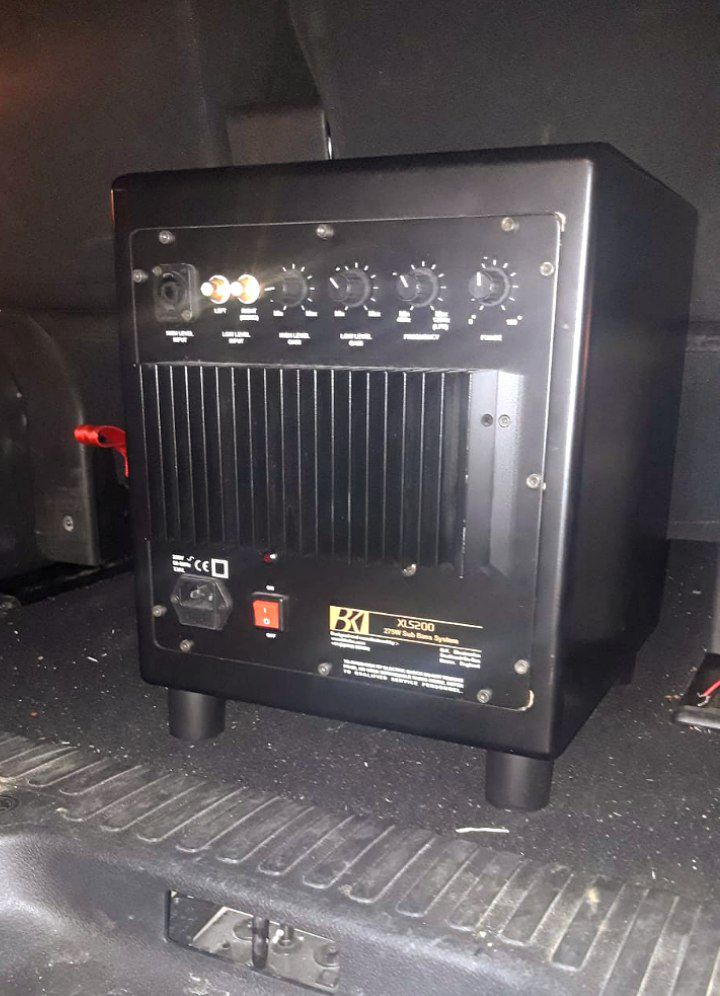

Pues como en esta vida no hay nada más que abrir la boca, el mismo martes poco después de escribiros encontré en una web de segunda mano de Bélgica un BK XLS-200 baratito. Además da la casualidad de que tengo un amigo belga que me ha echado una mano y el viernes me mandó esta foto:
Ya solo queda que me lo envíe. :)
A ver cuando llegue y pruebe todo con qué decidió quedarme al final. Ya queda menos. :)
Extra agradecimiento a WRC por todos los consejos y miles de aclaraciones en la búsqueda. :agradable :beso
Pues cononudo, es como el hermano mayor de mi quake y tiene entrada neutrik por si lo quieres usar solo para musica en modo depth
lo que te habrá costado un riñón es el transporte, no?
Pues tampoco tanto, bueno, según lo mires, es que hoy en día el transporte es "barato". Cuando miraba por todos los lados pensaba siempre en el precio incluyendo el transporte. En España salen pocos BK a la venta, y el XLS-200 más barato que hay son 275€ en Lérida, que se ponía en casi 290€ en casa. Y además era FF, que no me gusta. Este es DF. El transporte me va a costar unos 44€, pero es que el subwoofer me ha costado 200€.
Me ha dicho mi amigo que el vendedor era un freak, que le pegó una chapa de 15 minutos sobre subwoofers y que hasta le preguntaba que qué tipo de suelo tenía su amigo. :D Seguro que el subwoofer ha estado bien cuidado, lo vendía porque se había comprado otro mejor. :)
Si no tienes prisa, el transporte en general en Europa estaba tirado de precio hacia 15 años y ahora aún más.
Por informar, el subwoofer ya ha llegado a su nuevo hogar. :birra
Al final 224€ puesto en casa.
