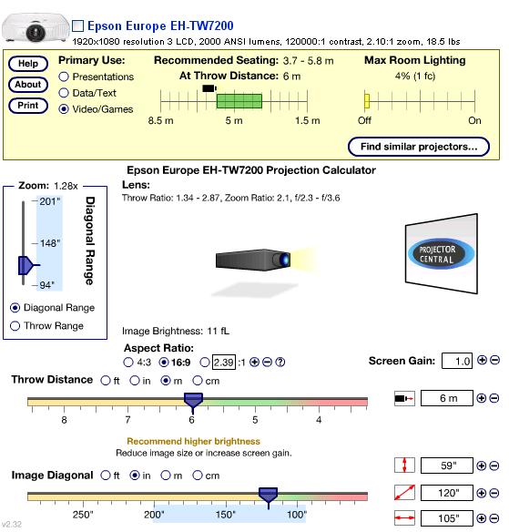

Recuerda que lo quiere colocar a 6m de la pantalla. Eso limita las opciones. Los BenQ no tienen un tiro tan largo y se pasaría de pulgadas. He puesto el calculador en la página anterior.
Sin embargo los Epson si que van bien.

El 7200 ningún problema para colocar a 6metros y sacar 120"
