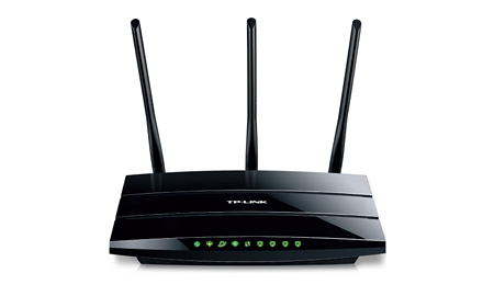

En tu caso y teniendo una conexión ADSL, me plantearía la inclusión de un modelo que además de modem ADSL2+ tuviera un switch Gigabit Ethernet y que además fuese un buen punto de acceso Wi-Fi 802.11n.
Lo que sí que me parece muy importante es contrastar la experiencia de otros usuarios antes de lanzarse con un modelo en concreto.
Aunque no lo conozco, mi experiencia con los routers de la marca es muy buena, y el TP-Link TD-W8970 podría ser un buen candidato.
http://www.tp-link.com/mx/products/details/?model=TD-W8970

Alguna otra opción aparte del ASUS DSL-N55U? Veo que hay un TP-Link TD-W8980 de similares características...
