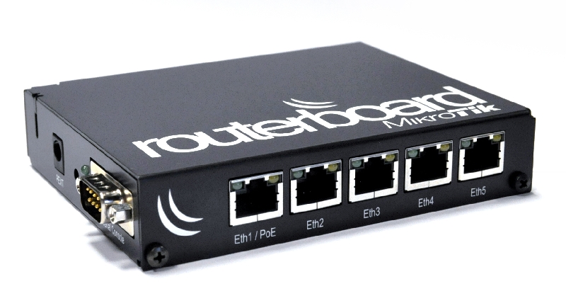

Respecto a la capacidad intrínseca de manejar los cien megas internamente... Bueno, digamos que la combinación llega justa, pero llega. Pero si quieres ir sobrado, y sobre todo estar preparado ante una futurible subida de megas (Jazztel ya está ofreciendo doscientos simétricos, y esto acaba de empezar), lo mejor es instalar un router potente detrás de la ONT, y ahí estamos hablando ya de un Microtik. Los reyes del mambo.
Ahora tienes dos opciones: un Microtik con wifi, que los hay y son muy majos, o separar la gestión de red cableada del wifi, poniendo un switch gestionable Microtik, y detrás de este, el router inalámbrico que tu quieras (que es lo que he hecho yo con el D-Link). Con eso, tienes potencia para gestionar quinientos megas que te dieran. :sonrison

Si. Más o menos. O si te resulta más cómodo, sustituir ese "router inicial" por un Microtik con Wifi. Por ejemplo, este.
Y a partir de ese... ya le conectas lo que quieras.
O lo que he hecho yo. Sustituirlo por este:
Y detrás suya meter el router wifi que quieras.
Si te fijas, en ambos casos he desechado el router de telefónica. ¿Por qué? Primero, por que es muy malo y tiene frecuentes cortes y caídas. Segundo, por que llega justito, justito a manejar los cien megas, y estoy seguro de que en breve, esa velocidad aumentará. Y tercero, por que los Microtik son una jodida maravilla, se pueden gestionar, y tienen potencia para aburrir. Desde que lo tengo, mi conexión es estable como una roca.
