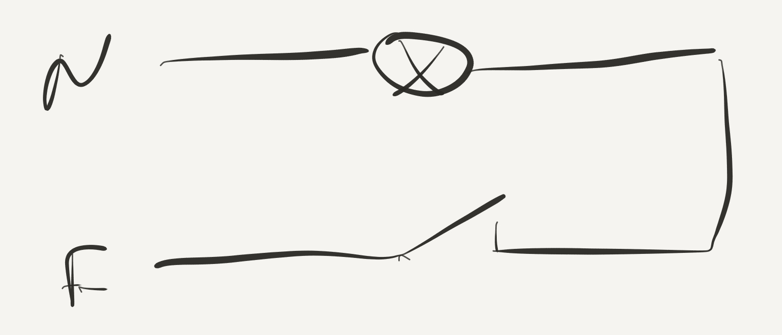

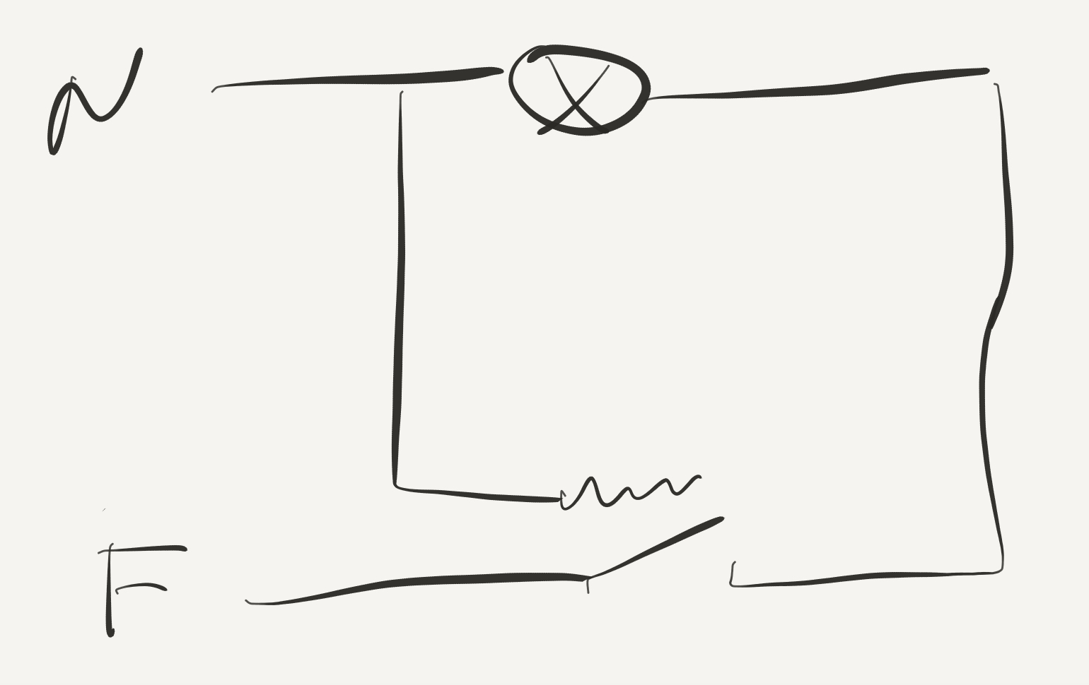

Este debería ser el esquema “bueno”.

Hum, pero entiendo que el neutro (el azul) pasará por el interruptor, no?. Porque si no es así...malo :-D. De ese azul es de donde quiero hacer la derivación y sacar uno hacia el interruptor wifi y que el otro continúe hacia la bombilla como si fuese continuo...vamos, el esquema que me has puesto...
La bombilla tiene un neutro y el cable que va al interruptor, que pasa por la caja de registro de la habitación. Para el interruptor necesitas 3 hilos, uno que va a la bombilla (que es el que ya hay), uno (fase) que entra en el interruptor (que ya hay) y el nuevo neutro.
