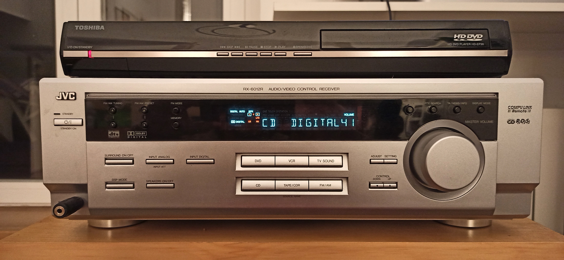

Os hice una foto apra que disfrutéis del espectáculo.
Toma reliquia de equipazo...
Son fácil 18 años de ampli, las opciones para las entradas son demoledoras.
Y del HD DVD no hace falta ni decir nada.
