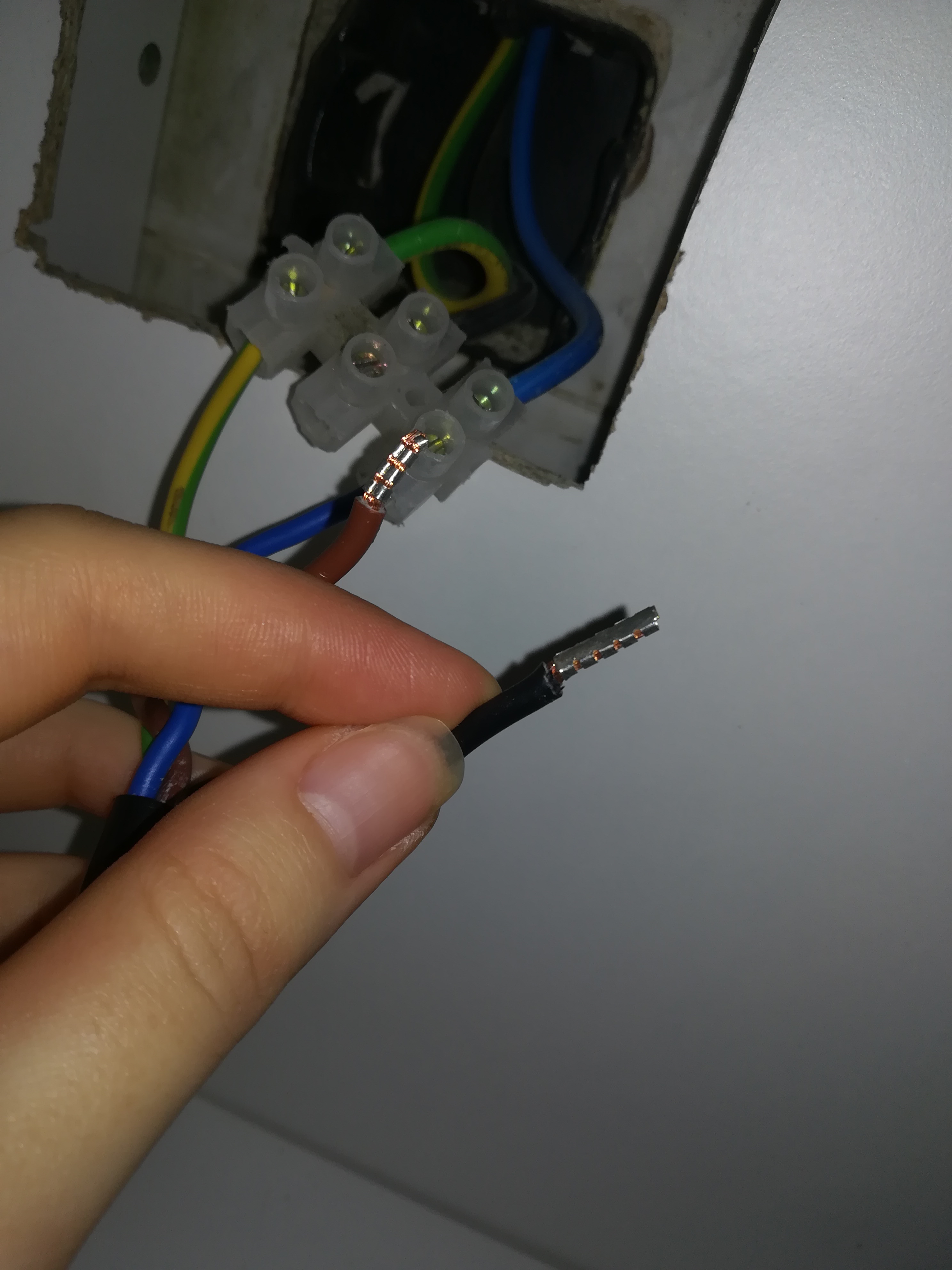

1) Vete al cuadro eléctrico. Baja todos los interruptores.. A saco. Luego prueba a encender cosas para segurarte que no hay luz. Nivel paranoico.
2) Fijate en el cable de la placa. Tiene un cable negro metido en la ficha de empalme, y una marrón que te han cogido con cinta aislante al cable principal. Sácalo y mira si está pelado (si se ve un trocito de cobre). Si no lo está, con un cuchillo y cuidado lo haces.
3) Afloja el tornillo que hay en la ficha, donde entra el cable negro. Se saldrá. Verás que tiene ese trocito pelado (puedes hacer esto primero y luego pelas el marrón que será más fácil). Lo juntas por el cobre con el marrón y retuerces un poco para que se unan.
4) Pilla esa unión y métela donde antes estaba el negro. Manteníendole dentro, aprieta con cuidado el tornillo de nuevo hasta que se quede fijado todo.
5) Vuelve a subir los interruptores y mira a ver si ha funcionado.

Estoy en ello pero los cables vienen como protegidos (más allá de la típica funda....) y no puedo pelarlos y juntarlos.

Tras contorsionismos varios....he conseguido meter los dos cables.
Y funciona.
