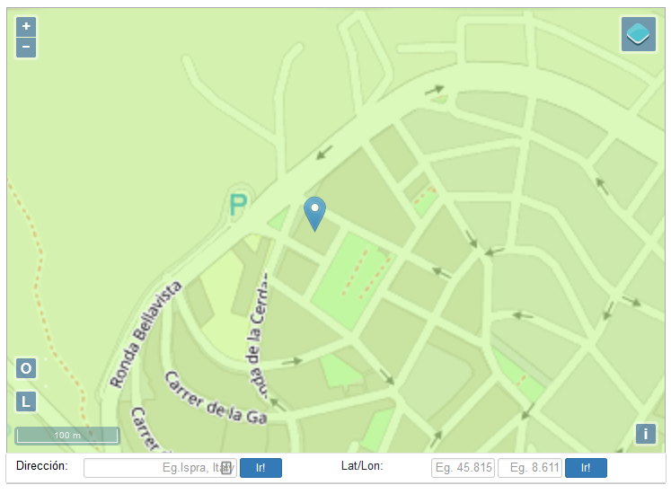

Eliges en el mapa haciendo zoom donde esté tu casa. Por ejemplo:

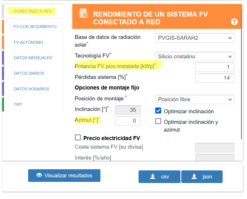

De aquí tienes que poner en kWh lo que vayas a instalar. Pon un valor random, como 5kWh y a partir de ahí como si haces reglas de tres.
Marca lo de optimizar inclinación. Te va a decir la inclinación de las placas óptima para tu vivienda. No siempre se puede, en mi casa me amoldo a lo que tengo y listo. Pero si se puede...
Y lo más importante, el Azimut. Si el tejado está orientado al sur, el azimut es cero.

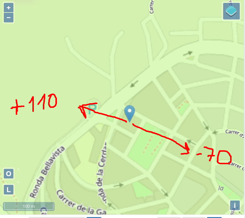

Esta vivienda:
Espectacular, lo sé.
Suponiendo que las caidas de los tejados son las de las flechas, uno está orientado a -70 grados y el otro a +110 para lo que es el valor Azimut.

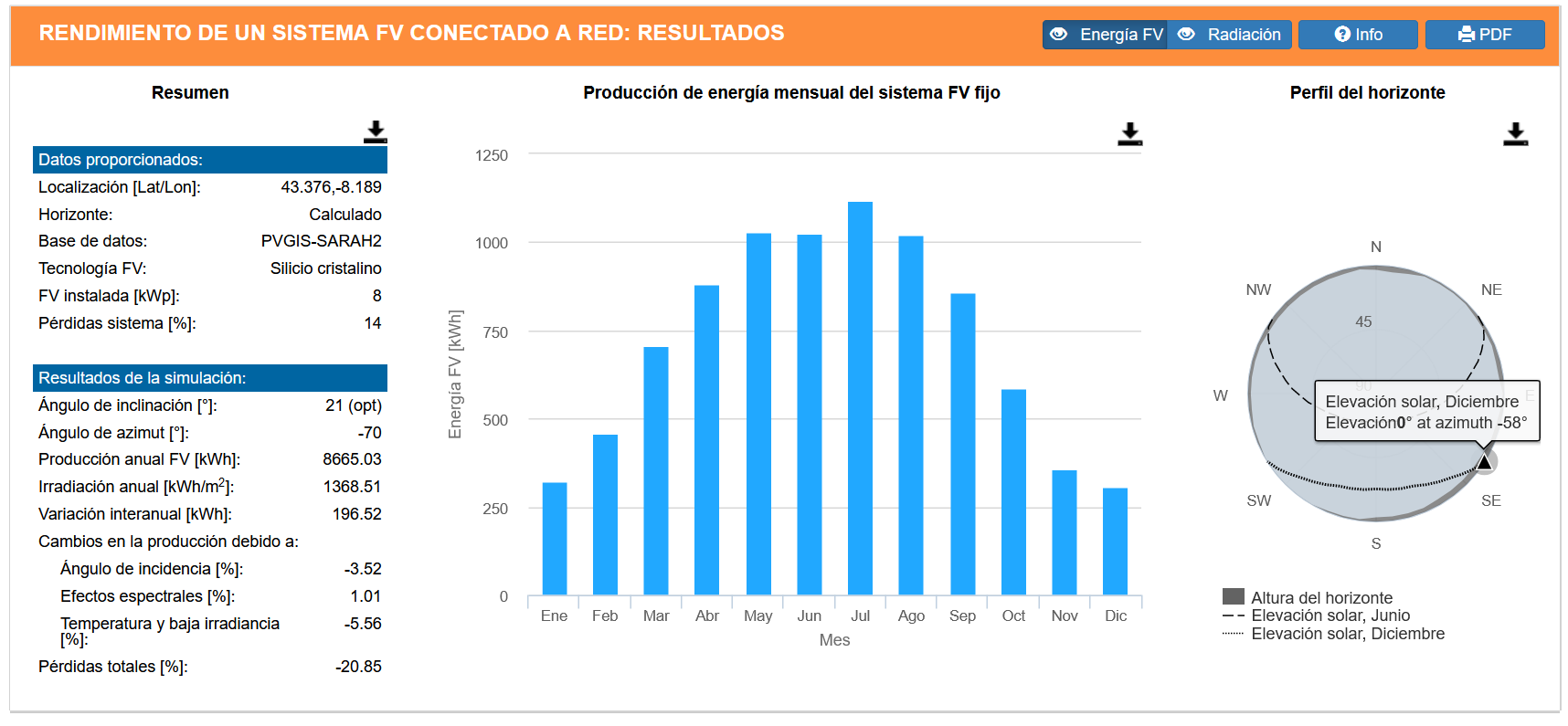

Y nada, le das a visualizar resultados.
Para que te hagas una idea, te pongo los de mi casa.
Enero: 320kWh
Febrero: 458kWh

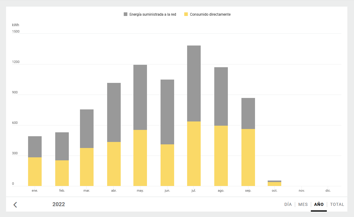

¿Cuál fue la realidad? Recordemos que este año está siendo MUY raro en Galicia.
Enero: 491kWh
Febrero: 532kWh
Bueno, ni tan mal. Julio produje bastante más de lo que dice la estimación.
Total... ahora tienes que saber qué consume la dichosa aerotermia. Y con una regla de tres te haces una idea. Si en enero produje 491kWh, entre 31 días... 15,8kWh de media. Por supuesto, si la aerotermia entra por las noches... lo pagas. Ahí o metes baterías, que está difícil la amortización, o no hay nada que hacer, lo sabe hasta Pablo Casado.
