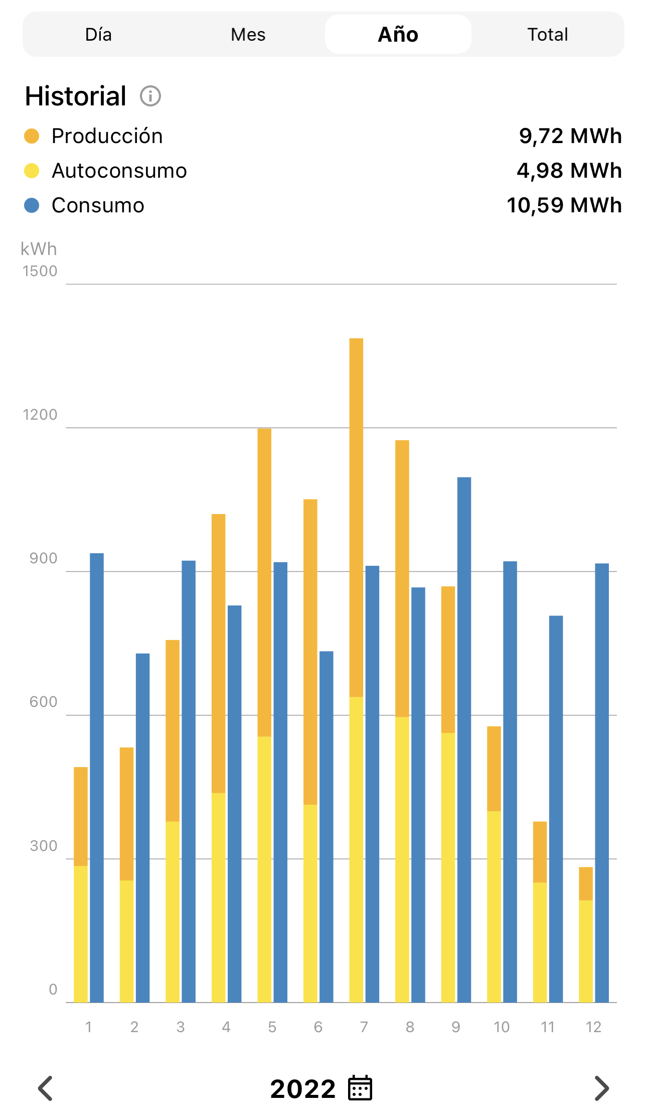

En enero generé 491,76kWh.
El mes más flojo de lo que va de año. Pero echando la vista atrás, este año el invierno fue muy raro. El otoño-invierno real es el que estamos teniendo en noviembre. En lo que va de mes se han generado 295,86kWh :roto2

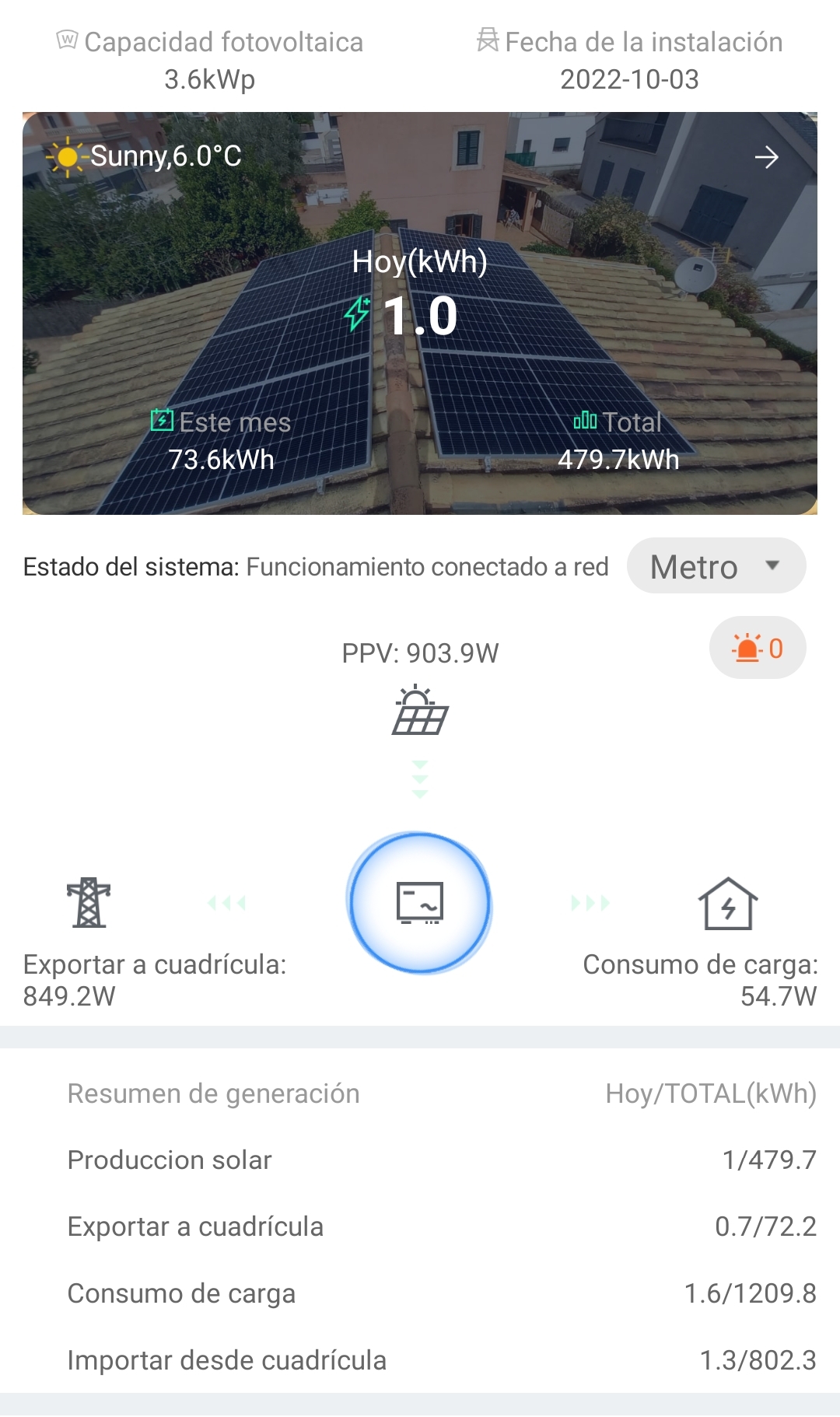

Hoy no sé si habré batido mi plusmarca personal: 2,49kWh. Demencial. Cuando ha habido luz, salvo un pequeño rayo que consiguió generar 1kWh, el resto del día estuvo sobre los 300W. Un “ahorro” espectacular, jajaja.

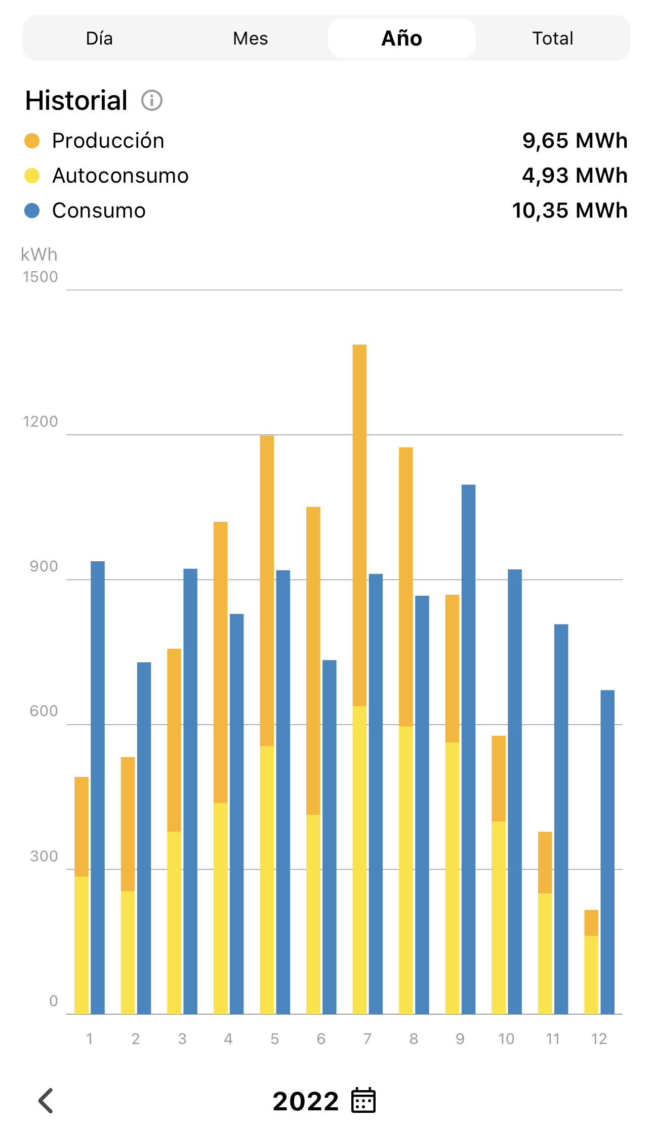

Este mes de diciembre es de risa. Llevo generados solo 110 kWh y de excedente 47 kWh. La autosuficiencia está en el 23%.
He tenido días que apenas he generado 2-3KWh. El día 12 hice mi mínimo histórico de 1.01kWh generados, con una punta de 0,37KWh a las 11AM. :atope Creo que es el mes más nublado que hemos tenido en Madrid en años.

He regalado 4,98MWh. Otros montan una fundación, a mí me da por regalar luz.

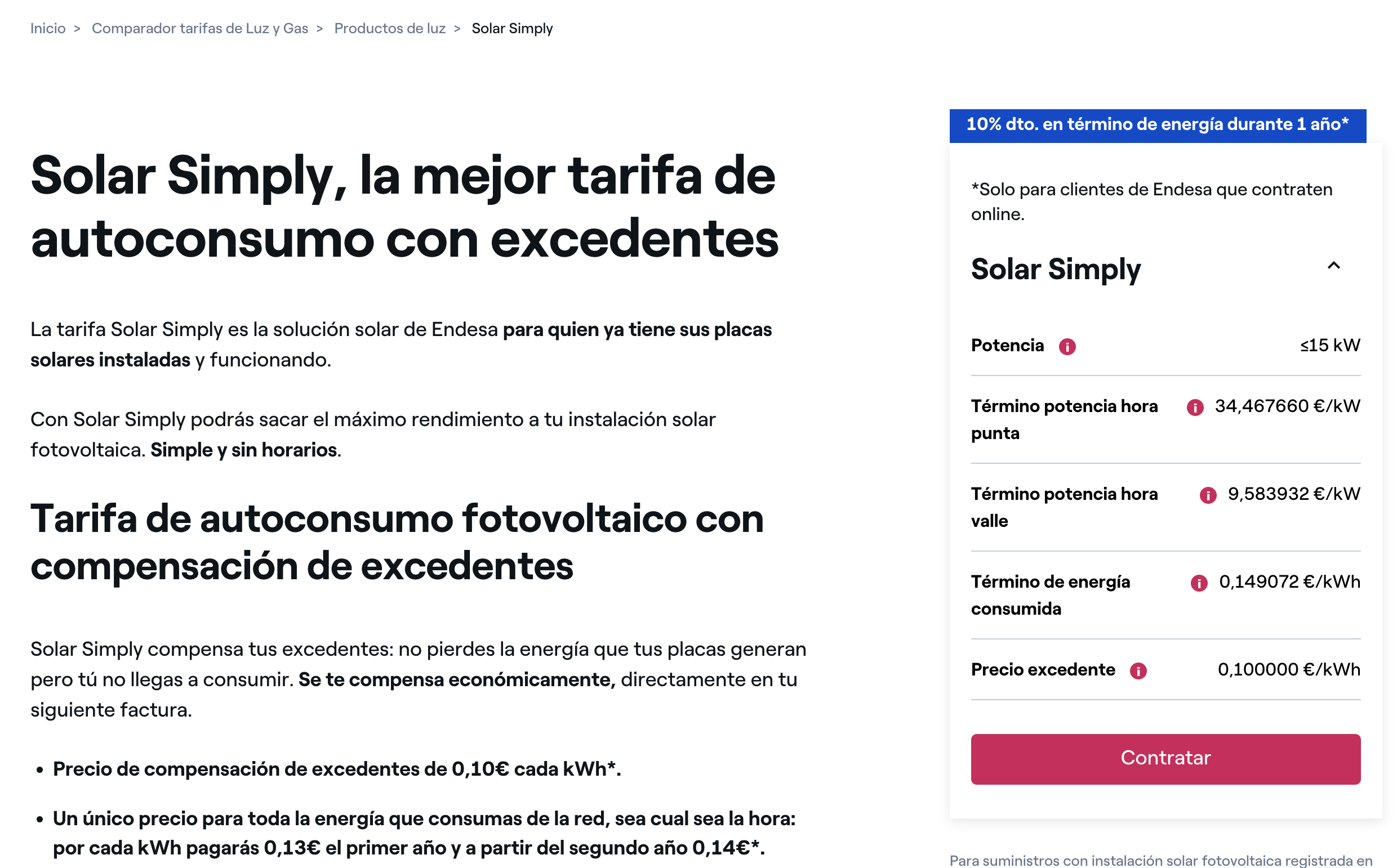

Aunque cobran un poco más por la potencia en Solar Simply, poder cobrar a 10 céntimos excedentes ni tan mal. Ahora mismo los tengo a 5, que es un chiste. Creo que me voy a cambiar a esta tarifa en breve.
