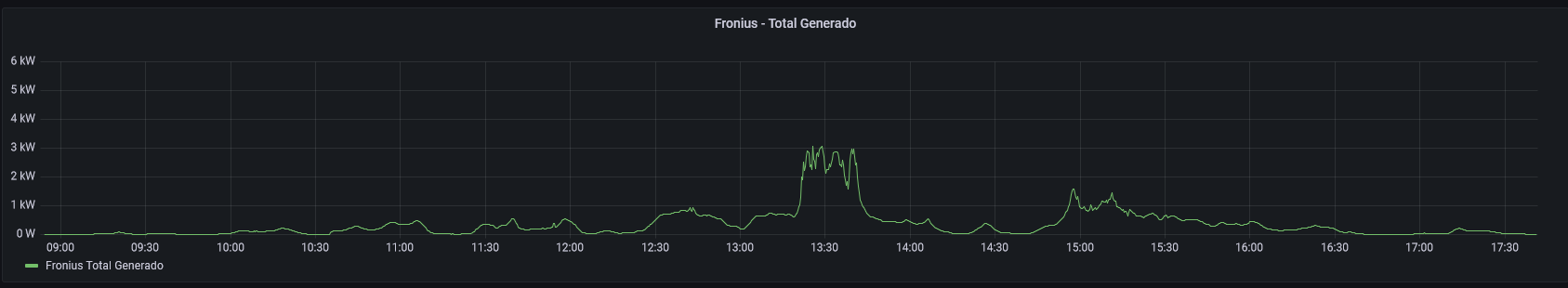

Esto es de ayer. Por la mañana esto era Mordor. Lluvia, granizo, poquísima luz...
De repente hay un claro en las nubes y te sale electricidad por las orejas.
Cuando @Run-Run tenga el meter es cuando ya puede ver bien lo que genera.
Para zona buena la mía. Esto es hoy:
Mordor es Benidorm comparado con Galicia 😂
Yo hoy entre 600W-800W todo el día, nublado y lluvioso, máximo un pico de 2200W cuando ha salido el sol a mediodía
