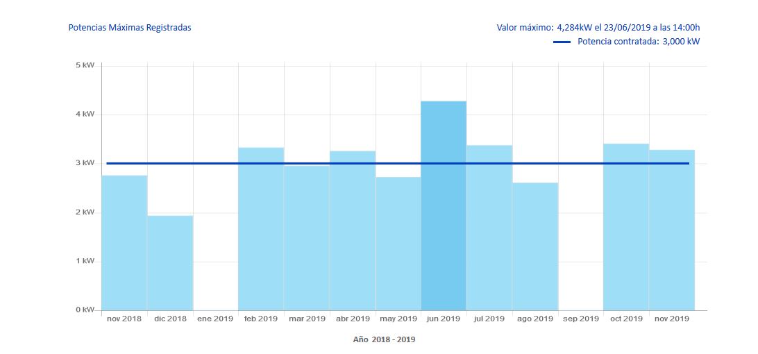

Pues nada, después de unos días con la potencia contratada rebajada hasta 3,00 kW, ni un sólo problema.
Seguimos con los mismos hábitos, es decir, ninguno :juas. Mi mujer pone los aparatos cuando le da la gana, de dos en dos o tres en tres, sin mirar nada...y no salta. Eso sí, he conseguido que podamos poner el lavavajillas por la noche antes de dormir y lavadoras por la mañana, por eso de aprovechar la discriminación.
Aquí os pongo una gráfica con las potencias máximas demandadas en el último año, con la línea de 3 kW para que se vean "los excesos", y como veréis, es totalmente asumible. La punta de 4,284 en Junio de 2018 (aún con 3,45 kW contratados), con la actual potencia contratada a 3,00 hubiera durado sin saltar más de media hora "teórica", que en realidad es mucho más por los termostatos de los aparatos que hacen fluctuar los picos.
Y recuerdo que es una casa "grande", unos 168 m2, con cantidad de electrodomésticos.
Así que os animo a que hagáis números y bajéis potencias, porque se ahorra mucho.
Saludos.
