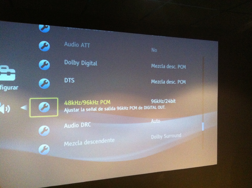

Lo que tengo es un servidor , y por medio de red conectado a un WDTV Live y de ahi por HDMI a un proyector y por cable óptico a un amplificador Sony de hace 12 años.
Pues bien..hay archivos MKV que la pista de audio en AC3 van a golpes y otros no , el video sin problema.
He hecho un muestreo de archivos y la única conclusion que saco es que los archivos en AC3 con una tasa de bits de 640 kbps se atraganta ( no se quien , si el ampli o el WD ) y los de 448 kbps van sin problema.
Pero por otro lado , todas las pistas DTS van como la seda , independientemente de la tasa que son mucho mayores.
El WD conectado via HDMI directamente a la TV reproduce sin problema el sonido en AC3.
Puede ser una limitación del Ampli???
