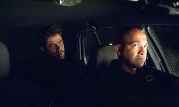

01:33:33 en adelante, con una buena toma en las escena sobre 01:33:43 y seguido.
Dale una mirada en HBO Max o Netflix y en madVR con la versión HDR, porfa.
Esta es la escena vista correctamente en SDR en Netflix o HBO Max.
Totalmente oscura y solo se ven las caras en PC y madVR con la versión HDR.
Reproduce desde PC (con VLC o el reproductor que sea) sin pasar por MadVR (utilizando o no el frame adapt del proyector) y así podrás ver si es cosa del contenido o de MadVR. No te va a llevar mucho tiempo.
Bueno, he hecho la prueba en mi Sony y creo que puedes estar tranquilo ya que en el master HDR prácticamente sólo se ven las caras. Esta es una foto hecha a la pantalla, tómalo como una mera referencia.
Lo que es curioso y es que también tengo el BD normal, lo he probado y la escena se ve prácticamente igual, con lo que creo que debe haber diferencias entre másters. Yo tengo el UHD/BD de la edición americana, de la época que no había salido el disco en España...
Pero vamos, que no le des más vueltas a esto.
Tal cual es como lo veo el la TV/PJ. Mil gracias por la ayuda. Fin de la trama : )

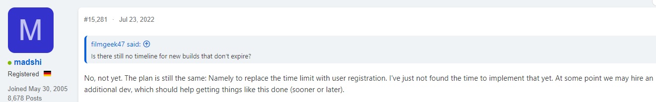

Por lo menos ya sabemos que algún día MadVR tendrá una versión con registro de usuario previo...

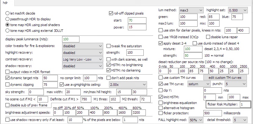

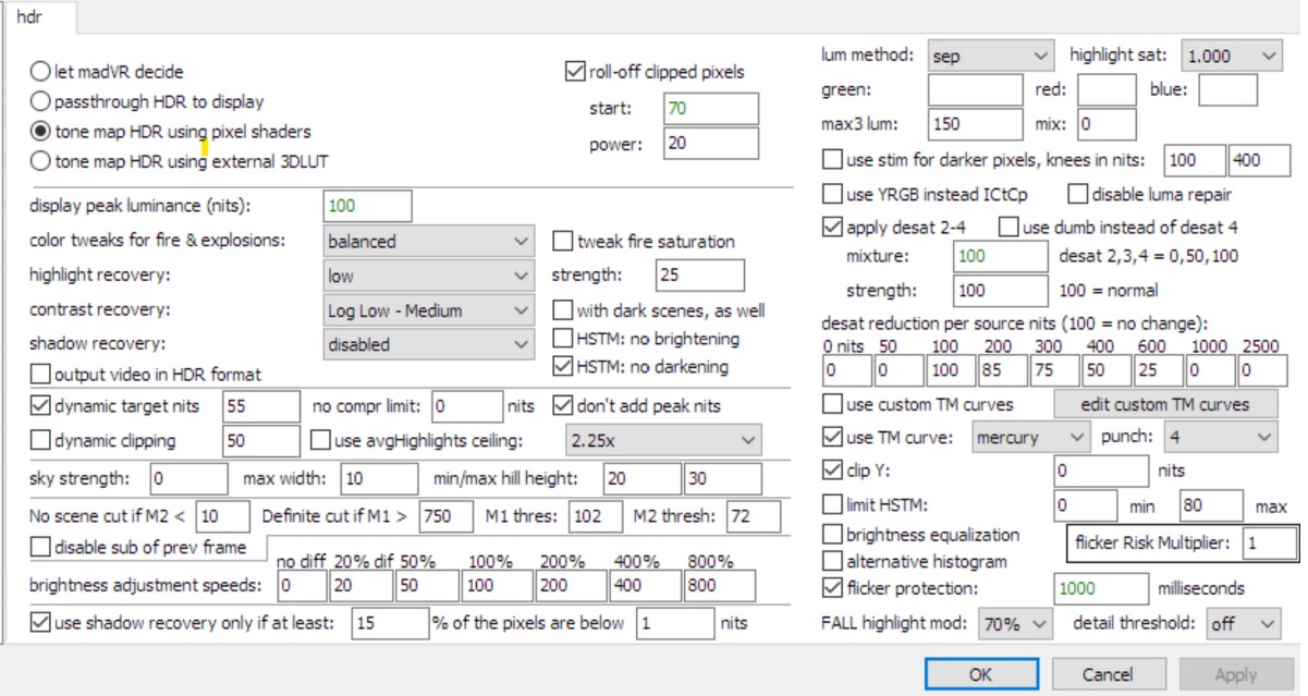

Sobre la 162 se añade la nueva función de roll of clipped pixels que aparentemente mejora la reproducción del brillo y color en las situaciones extremas. Sin embargo hay un par de quejas de puntos azules de vez en cuando en escenas oscuras. Javs y otros que prueban más a fondo de momento no se han quejado. Ahí van dos propuestas de ajustes. La segunda es de Javs que es quien más prueba últimamente.
Si veis esos puntos azules basta con desactivar esa nueva opción de roll off clipped pixels. Así que en principio podéis probar sin miedo.

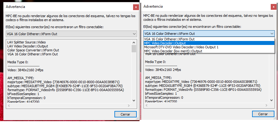

Buenos dias,
He montado un equipo nuevo y he instalado madvr como siempre siguiendo este hilo. Llevo una semana loco porque me da un error que nunca he visto.
Si en opciones del MPC quito que use madvr si se ve pero si le pongo madvr no funciona ningún video.
Adjunto foto del error.
Un saludo y gracias!
Pues si siempre te ha ido bien y con un equipo nuevo no te va bien, tendrás que revisar si te falta algún driver de windows, o vete a saber. Es muy difícil saber.
