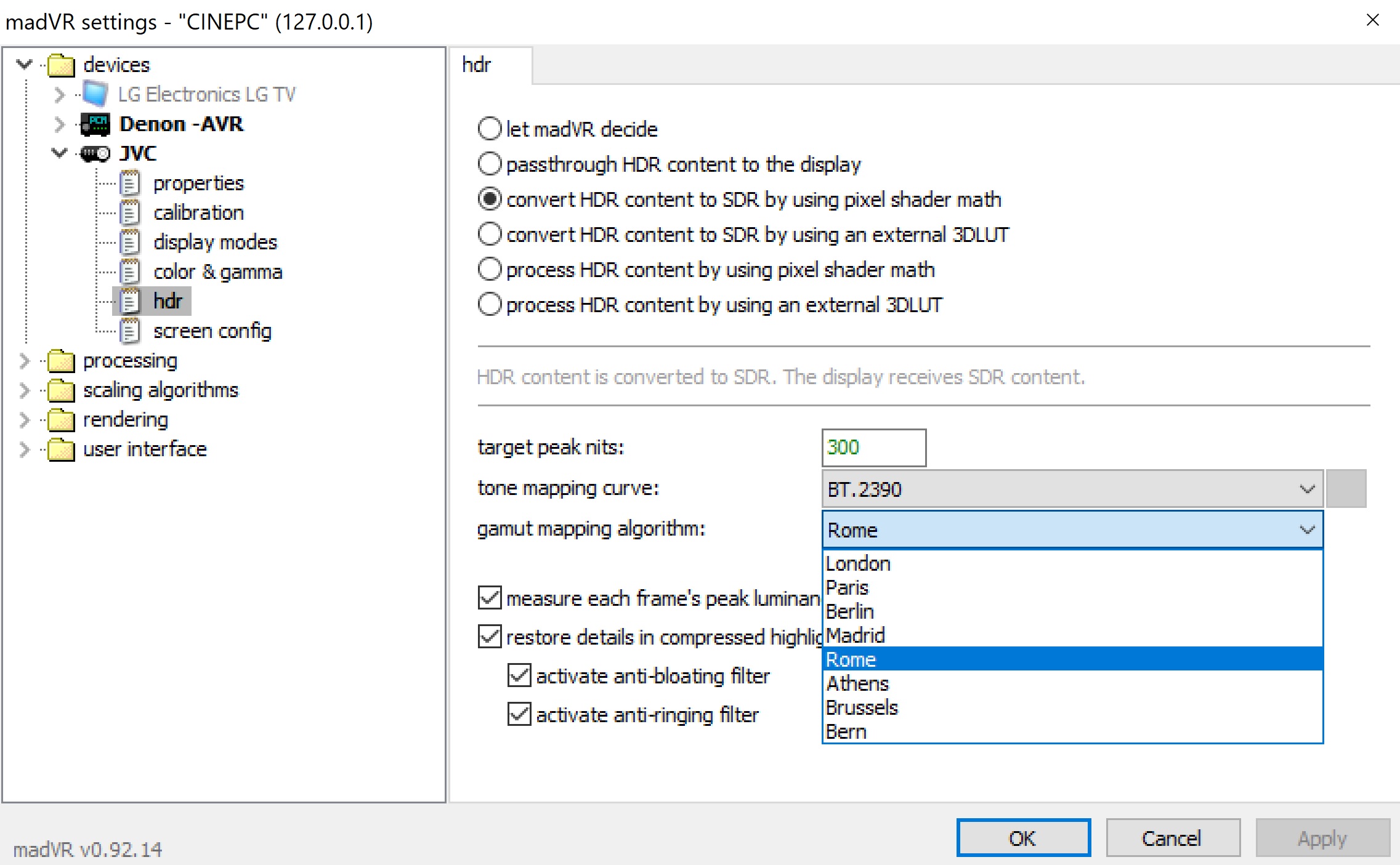

Pues ya vamos por la versión test13 y madshi ha dejado 7 algoritmos de tone mapping para que la gente dé feedback para que al final se simplifique en 2 o 3. Hay pocas diferencias así que la versión "final" está a la vuelta de la esquina. Es de agradecer que se esté volcando en dejar los ajustes más sencillos de lo que habíamos visto hasta ahora. Curiosamente a cada algoritmo le ha puesto el nombre de una ciudad. Yo de momento me quedo con París.
5249
Sí! Esta es la última versión para definir la gestión del color que se hace con el tone mapping.
Cuando cierre este aspecto se pondrá con otros más interesantes como las curvas dinámicas para el ajuste de luz y que no todo el mapeo vaya fijo al peak nits.
Parece que el algoritmo Paris es de los que más gustan en general.
Saludos!

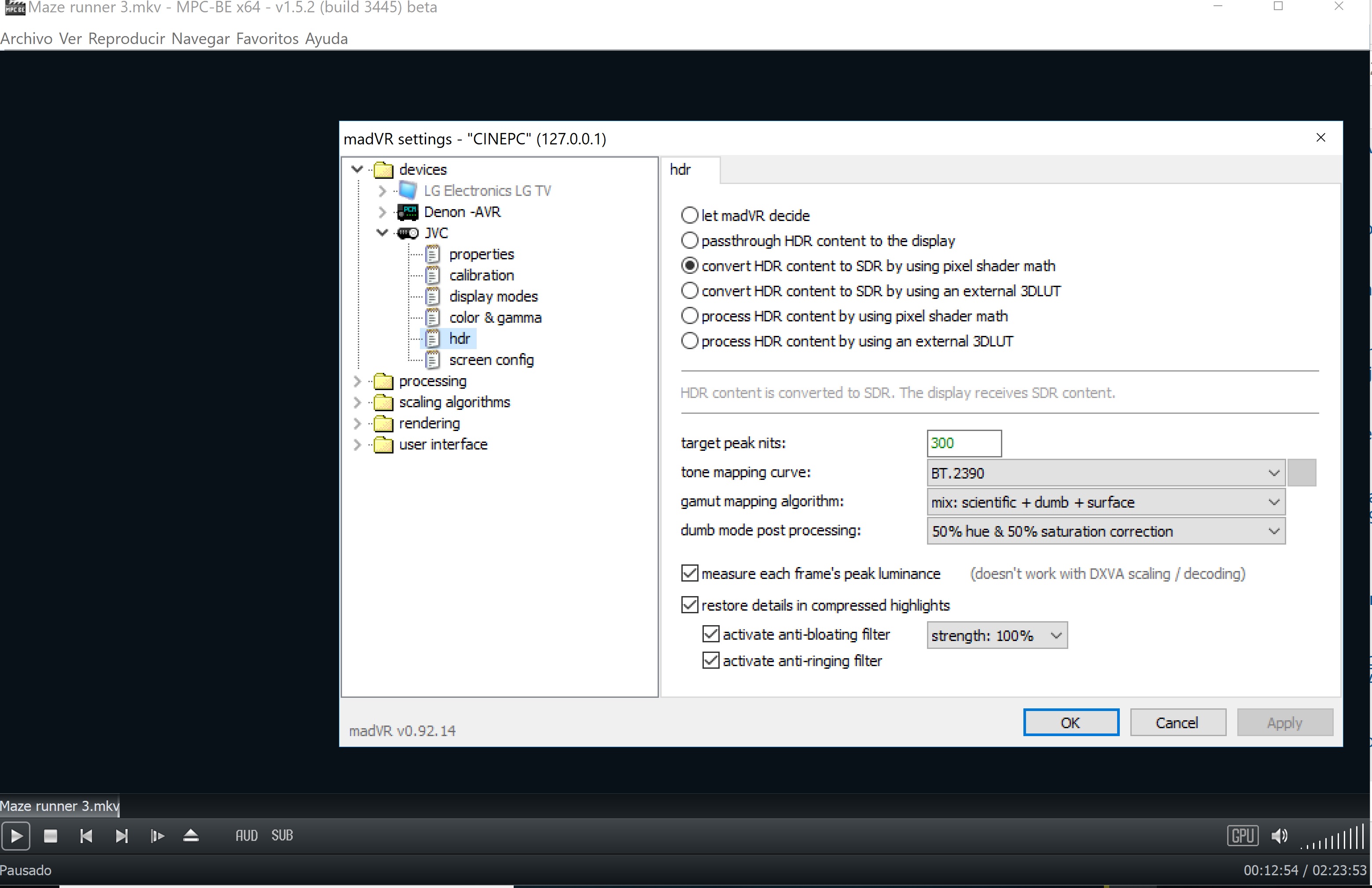

Ya estamos en el paso siguente en el que se elige un porcentaje de corrección de color. Hoy he estado un rato y dejándolo al 50% el resultado ya está al nivel del Panasonic sin ningún problema.
Madshi dice que de entre esos porcentajes sacará 3 opciones y así quedará para la versión pública a la que le falta muy poco.
